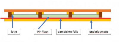

Na heel wat topics lezen over allemaal geweldig grote werkplaatsen. Ga ik nu ook beginnen aan mijn eigen knusse hobbyruimte. Ik wil de schuur gaan ombouwen van rommelhok met gereedschap naar een ordelijke hobbyruimte met een mooie werkbank waarin ik al mijn gereedschap kwijt kan.
Nu bestaat het schuurtje in onze tuin uit een hout skeletbouw van geimpregneerd hout. Deze is opgebouwd uit staanders met daar tegen rabatdelen. Als eerste wil ik de schuur gaan isoleren en afwerken aan de binnenzijde.
Hierbij zit ik te denken om te gaan isoleren met hergebruikte PIR platen. Om er voor te zorgen dat deze niet tegen de rabatdelen komt te zitten wil ik in de op een aantal plekken over de hoogte een latje plaatsen. Dit wil ik zo uitmikken dat de pir plaat gelijk valt met de staanders van de schuur. Hierover wil ik dan een dampdichte folie spannen. En daarna afwerken met 9mm underlayment.
Ik lees ook vaak dat er nog een dampopen folie geplaatst moet worden aan de zijde van de luchtspouw. VOlgens mij is dit nu niet nodig ivm de "harde" isolatie, klopt dit? Ook zit ik nog na te denken over de luchtcirculatie in de luchtspouw, moet ik hier nog gaten voor boren of is dit niet nodig?
Ik ben benieuwd wat jullie van deze eerste stap vinden. Hebben jullie nog tips? of aandachtspunten?

Bij PIR plaats je naar mijn weten een dampdoorlatende folie aan de koude kant (buitenkant) dit omdat de pir platen zelf dampdicht zijn en zo kan het naar buiten ventileren
trilliwilli
11 apr 2015
1.061
10
Leiderdorp
Je plaatst doorgaans een dampdichte folie aan de binnenzijde, en een dampopen folie aan de buitenzijde, maar alleen als de isolatie zelf dampdoorlatend is, zoals steenwol, glaswol of de natuurlijke isolaties als schapewol en stro.
Bij een dampdicht isolatiemateriaal is dit volkomen overbodig, mits goed aangebracht, maar dat geld voor de folies ook.
Je condensatiepunt ligt op de overgang van warm naar koud en dat is bij de isolatie, die folies beschermen het isolatiemateriaal tegen het opnemen van vocht.
Niet vochtopnemende, dampdichte materialen hoef je vanzelfsprekend dan ook niet meer met folies te beschermen. Is een beetje als een slagboom voor een muur plaatsen, dat heeft ook geen zin.

Als ik dit dus goed begrijp is het niet nodig om een folies te plaatsen?!
Hoe zit het verder met de ventilatie van de spouw? Moet ik hiervoor nog maatregelen nemen?

De isolatie zelf kan wel tegen water maar waar het probleem zit is juist de overgang tussen houten staanders en de isolatieplaten. Als hier vochttransport tussen plaatsvind en dit gaat halverwege condenseren gaat daar je hout rotten. Ervan uitgaande dat je platen een aluminium dampdichte laag buitenom hebben kun je ofwel de naden t.p.v. de staanders heel goed afdichten, of ervoor zorgen dat je toch een dampdichte folie plaatst (deze zijn ook niet echt duur).
De spouw zou ik sowieso goed ventileren, dat heeft er vooral mee te maken dat vocht wat eventueel aan de achterzijde van je gevelbekleding terecht komt goed kan drogen (dus onder en boven openingen creëren) wat de levensduur van je gevelbekleding ten goede komt.

Eens met Tieske. Nu zal het in een niet zo verwarmde schuur niet zo’n vaart lopen, maar een dampdichte folie kost ook niet zoveel. Of je tapet de naden af met aluminium folie.

Nee, maar je moet de platen wel dampdicht verbinden, dus of groef en mes met isolatielijm of aftapen met alutape. Dat laatste is het makkelijkste uit te voeren en het betrouwbaarst.
Je houtconstructie aan de buitenzijde bescherm je door de ventilerende spouw.

Het niet toepassen van folie is alleen van toepassing als de PIR 2-zijdig folie heeft, welke de meeste platen hebben. Ik zou m'n twijfels hebben bij het underlayment in een schuur, de kans is toch redelijk groot op veel vocht en dat gaat snel schimmelen. Als je gaat verwarmen in koude periodes dan zal je hier geen last van hebben. T.a.v. de luchtstroom in de luchtspouw ligt het aan de opbouw van je schuur op dit moment maar kan je vrij eenvoudig beoordelen of extra ventilatie nodig is of niet. Als je nu vanaf binnen geen openingen ziet zal dit betekenen dat je wat luchstroom moet creeëren. Extra openingen maken kan nooit kwaad en ik zou kijken om toch bij elk afgesloten compartiment tussen je staanders extra ventilatie te stimuleren.

Als ik het goed begrijp zeggen jullie allemaal ongeveer wel hetzelfde, namelijk:
Aan de binnenzijde moet de ruimte goed worden afgedicht tussen de staanders en de isolatie, zodat er geen vocht naar buiten kan en dan kan condenseren. Daarnaast moeten naden in de isolatie onderling goed worden afgedicht. Dit afdichten kan op 2 manieren, 1 de naden aftapen met alutape of 2 het toepassen van een dampdichte folie aan de binnenzijde.
Klopt het zo?
Wat voor ander materiaal is er dan beter te gebruiken?
Nu kan ik op de meeste plaatsen gelukkig niet tussen de planken door naar buiten kijken. Het is dus wel een goed idee om wat extra ventilatie aan te brengen, kan ik hiervoor gewoon een paar gaatjes rond 6 boren onder en boven per ruimte tussen de spijlen? Op deze manier krijg ik volgens mij luchtstroming van onder naar boven in de spouw.

OSB3 is volgens mij redelijk goed bestend tegen vocht, beter dan underlayment wat echt een binnentoepassing is. Wordt wel in schuren toegepast maar ik hoor en zie om me heen dat er vaak schimmel op ontstaat, zijn hier op het forum ook een paar voorbeelden van geloof ik. Ik zou oppassen met gewone gaatjes i.v.m. ongedierte wat dat ook wel eens als leuke ingang kan gebruiken. Gewoon een pak goedkope RVS roostertjes die ongedierte proof zijn aanschaffen. Of roostertjes met daarachter heel fijn (horren)gaas vastschroeven, uiteindelijk gaat het vooral om geen wespen/bijennest te krijgen in je spouw.
