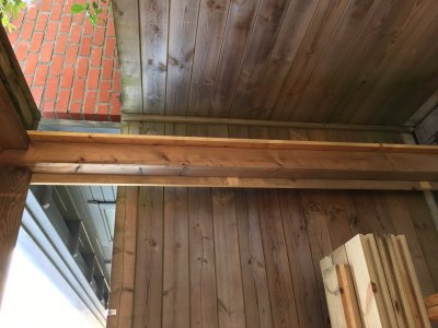

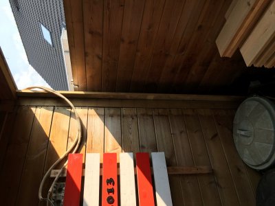

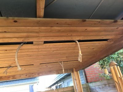

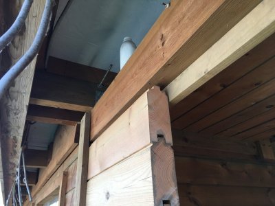

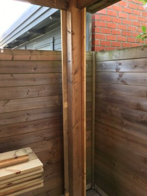

De voor kant wordt puzzelen
heb al mijn balken een op elkaar geplaatst en kom niet mooie uit
Links onder de balk
Rechts voor de balk
Grtz
Je moet vanaf die lat op de balk omlaag waterpassen, ik neem toch aan dat die balk toch tedelijk recht is?

Met mijn suggestie ging ik er wel van uit dat de delen links en rechts gelijk en waterpas liggen. Als die balk inderdaad mooi waterpas ligt, zou je links en rechts hetzelfde uit moeten (kunnen) komen. Als je zijwand dan ook weer gelijk is met het rechterstuk en je achterwand met de zijwand, kom je achter ook gelijk uit.
rcdrifterke
30 jun 2013
455
Als ik aan de voorkant begin ga ik laag per laag vastmaken en pas maken
er is zo veel verschil omdat de profielen dat ik gebruik goed droog zijn en heb ze al meer dan 7 jaar liggen
maar ga het wel oplossen wanneer ik er aan begin
maar een houtbewerker met passie moet dat wel lukken

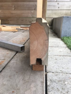

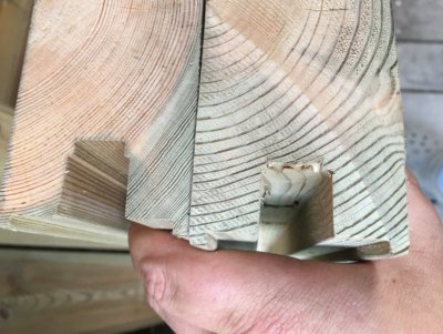

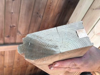

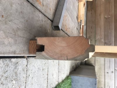

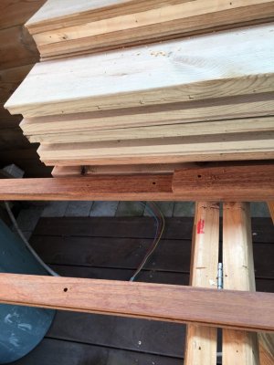

Zo andere profielen gezaagd voor de kant die hoger kwam het os omdat tijdens het schaven iets fout is gelopen met de frees die de groef
dieper moet maken was stil gevalen en blijven schaven zo is de breedte anders omdat de frees het hout wegduwde
En nu komen ze beter uit in de hoogte
grte

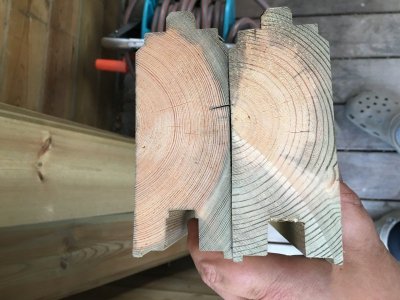

rcdrifterke
30 jun 2013
455

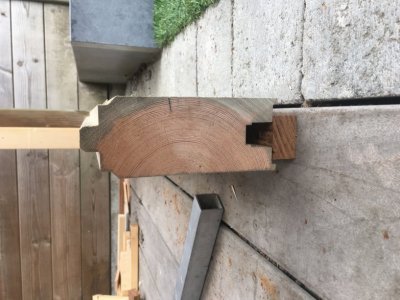

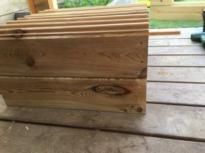

Zie hier het hoogte verschil
de laagste heb ik gebruikt omdat ik daar het meest van heb
er zaten acht stukken van 200 mm lang en 5 stukken van 925 lang met het bredere profiel en kwam bijna 30 mm boven de balk boven
Grtz

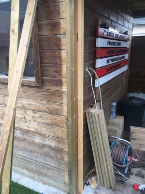

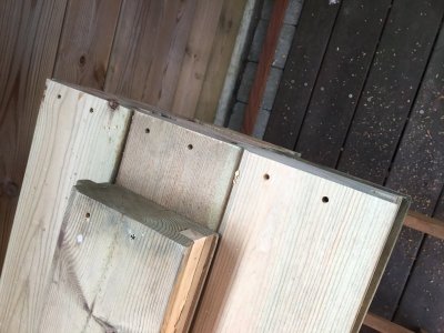

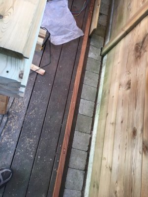

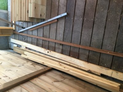

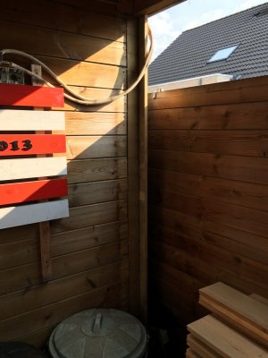

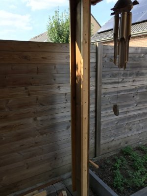

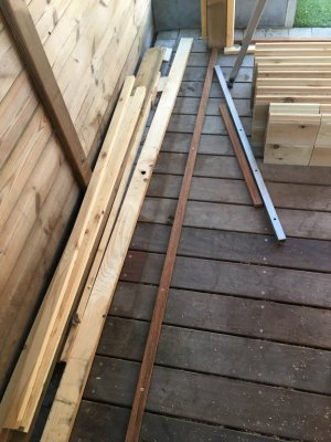

Weer wat verdere gedaan
latten op de grond gevezen tegen het water
Andere aanslag latten op gevezen die dikker zijn om de profielen gemakkelijker te kunnen op vijzen
Morgen worden al de profielen voor geboord voor aan de zijkanten te vijzen fotos volgen
grtz

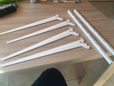

Vraag je als ik dit systeem gebruik
ik heb een wandt van 2,70 hoeveel steunen zou ik plaatsen voor het legbord

Bij het elementsysteem is het maar net hoeveel gewicht erop komt en hoe dik je planken zijn. Ik zet ze meestal niet verder dan 60cm uit elkaar. Hoe langer de planken, hoe steviger het geheel. Korte planken alleen gebruiken als ze op verschillende hoogtes moeten komen.

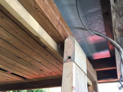

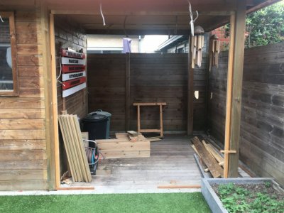

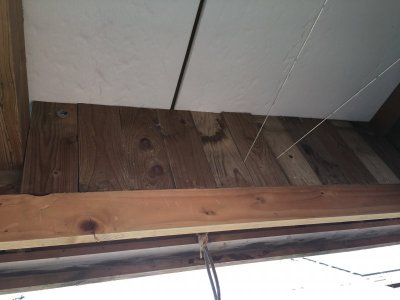

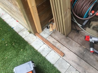

Weer wat verder gedaan
laten aan de palen gedaan voor de kaders tegen komen . Anders kan ik er niet meer aan
Ook alle profielen gaten voor geboord en lat gemaakt voor in de profielen onderaan voor de stevig heid
Ook al de gaten in de latten geboord voor op de grond waar de kaders op komen
Morgen kijken voor de plafond klaar te maken voor ook te isoleren en de latten op de grond vijzen voor de kaders
Foto's volgen
grtz

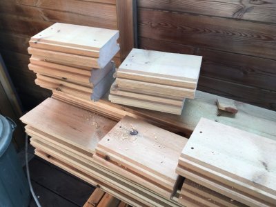

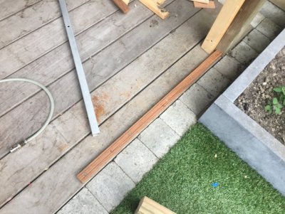

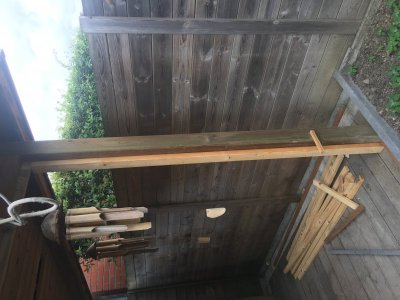

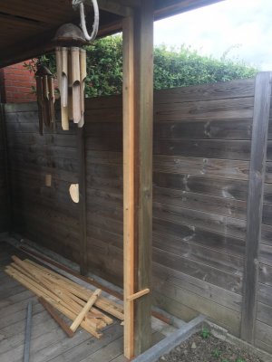

Hier het profiel voor aan de onderkant voor de voorkant
Latten gevezen op de grond waar de achter en zij want op komen
En als wat begonnen met het toe steken van de openingen naar buiten toe
Werken voor morgen plafond uitbreken en dan klaar maken voor te isoleren

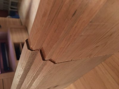

Jimbo
2 jan 2014
490
De kenners mogen me corrigeren, maar is het niet beter om met dit soort bekleding slechts enkelvoudig te schroeven (Allez, bij voorkeur zelfs nagelen)? Dit omdat dit soort hout ERG hard werkt.
