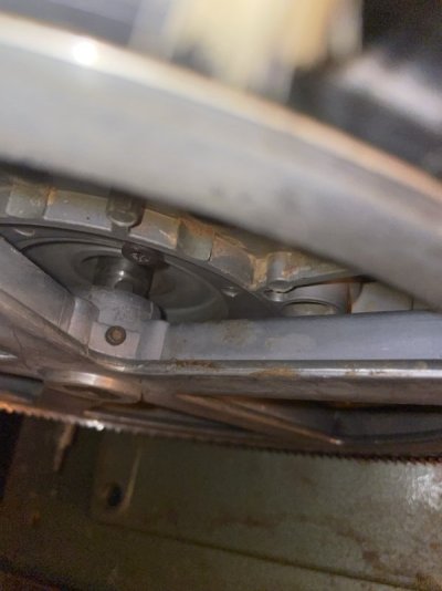

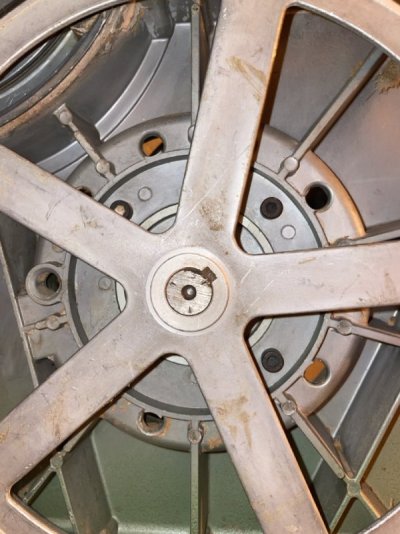

Ik heb beide uitvoeringen en kan wel even voor je kijken wat je zou willen weten of een foto van iets nodig hebt. Laat maar weten.
Miko
21 dec 2022
139
32
Utrecht
Ik heb gelijk even een poging gewaagd maar licht is niet top.
4 inbussen waarmee de motor aan het frame vastzit en eigenlijk een simpele as met een een borging waar het wiel op gaat.

  • Geweldig
Waarderingen: HoutNerveus

Hartelijk dank voor de reacties en foto's, ik ga er mee aan de slag. Ik ben wel een beetje huiverig om het onderwiel aan te passen maar er lijkt niet echt iets anders op te zitten. Ik ga het bij de werkplaats op werk eens navragen, hoe ik dat netjes doe zonder de boel krom de draaien.

Van wat ik aan de fotos kan zien ziet de gietwerken behuizing er overigens wel vrij identiek uit aan die van peter. Dus ik denk dat er op dat vlak geen probleem zal zijn.
