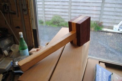

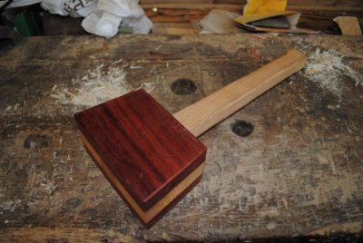

hallo,
ik ben opzoek naar een matte olie die de kleur van het hout zo laat als het pas geschaafd is
de houtsoort is pau rosa.
heeft iemand een idee?
bas
    60,4 KB · Weergaven: 8
    92,5 KB · Weergaven: 13
