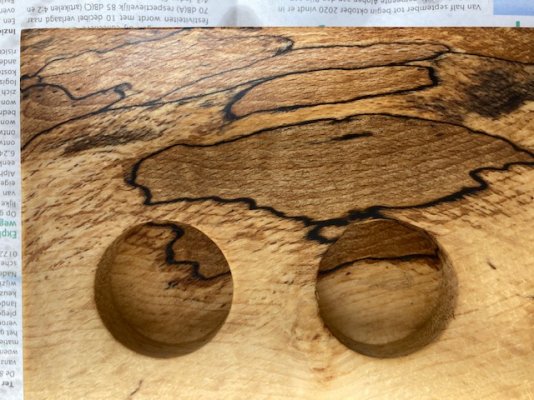

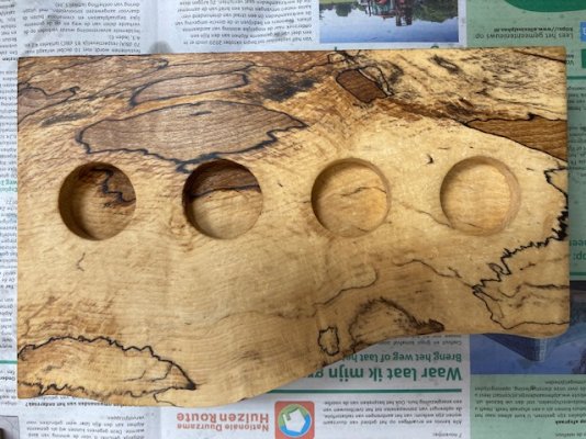

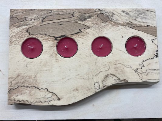

Dit plankje geschuurd tot 400 en daarna 1 x behandeld met verbeterde houtolie van de Cockerije .
Alleen lijkt het er op dat de zwarte strepen van de slaap iets vervagen en breder worden .
Waarmee kan je de kleur het meest natuurlijk houden , vind het te geelachtig worden .
Groeten Willem

400 is fijn
zou hoogstens tot 150 gegaan zijn
bovenste foto is voor het oliën, veronderstel ik
het witachtige uitzicht kan door het schuurstof veroorzaakt zijn
beuk is van nature licht beige
om dat gele te vermijden kan je bij de olie witte kleurstof voegen

Dat witte gedeelte dat is beuk wat al gedeeltelijk vergaan is . Heb met de stofzuiger op de schuurmachine geschuurd , dus kan geen stof zijn . Het beige beuk is ook omlijnd door de zwarte lijn ( slaap ) .
Dat is ook het mooie van dit stuk , gelukkig heb ik nog nog meer stukken .
Misschien dat het opbrengen en drogen te lang duurt en daarom de slaap iets oplost .
Willem

Het hout komt bij de Salamander vandaan Jan , zijn mooie blokken met de slaap er in .
Zijn er andere soorten olie of wat wat minder verkleurd , voordat ik van alles ga proberen .
Ik heb maar een paar soorten olie .
