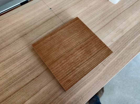

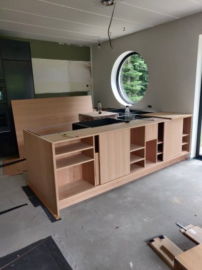

Hey iedereen,
We hebben gisteren een kast gebouwd aan het eiland van onze nieuwe Ikea keuken. We willen ze nu behandelen maar kunnen nog wat extra advies gebruiken.
De kast is gemaakt in MDF met Kerselaar fineer. We hebben een klein teststukje geolied (met 3v3 meubel olie naturel) en zijn enorm fan van de kleur dat dit geeft. Toch maken we ons een beetje zorgen over de kast olieën aangezien het zo dicht bij het fornuis staat. (Aan de achterkant van het meubel dus normaal gezien krijgt dit niet direct spatten, maar toch...).
We hebben ook een klein stukje vernist (trea lyx parketlak ultra mat intense) maar dan blijft de kleur van het hout onveranderd en dan past ze niet goed bij de kleur van onze vloer.
Onze vragen:
- wat raden jullie aan, olie of vernis?
- indien een olie mogelijk is, welke olie raden jullie dan aan? Bestaat er een olie die beter bestand is tegen water?
- als vernis duidelijk een betere optie is, weten jullie dan welke vernis hetzelfde effect geeft als de olie? Dus die het hout mee zou kleuren.
Alvast bedankt!

Welkom! Fraai meubel heb je daar gebouwd! Daar kan je in ieder geval trots op zijn.
Ik gebruik bijna altijd Osmo hardwax olie. Dat is zeer spaarzaam op te brengen, geeft een goede bescherming en is makkelijk bij te werken. Ik heb een tafeltje gemaakt waar m'n kinderen aan knutselen en keuren en zowel lijmresten als viltstift is er gewoon met een vochtige doek af te halen.

Moest ook direct aan Osmo denken. Top oil is de olie die ze maken voor werkbladen en dergelijke. Inmiddels ook in aardig wat kleuren te krijgen.
Sanderl
11 jun 2022
Schelle
Bedankt voor jullie reacties! Leuk dat jullie even meedneken. We zijn vandaag een testertje Osmo gaan halen en hebben dat eens uitgeprobeerd. Ziet er prima uit!
