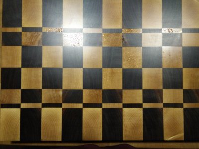

Ik heb eindelijk mijn eerste kopse snijplank van esdoorn en walnoot gemaakt. Op het einde van het proces heb ik de plank 3 maal ingeolied met druivenpitolie (na veel zoeken en lezen hier op het forum), en nog een laatste vierde keer met een 4:1 mix van druivenpitolie en bijenwas. Tijdens elke oliebeurt zat er genoeg tijd tussen zodat de plank alle olie opgenomen had.

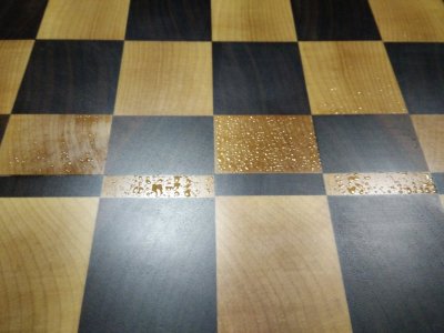

Ik heb de snijplank sinds 2-3 dagen hier in de keuken liggen en merk dat het hout wat "zweet". Als ik de plank droog veeg dan is er binnen de kortste keer (enkele minuten) terug wat olie zichtbaar. Het probleem is vooral sterk aanwezig bij het esdoorn, maar ook in kleine mate bij de walnoot gedeeltes.
De snijplank is in mijn werkplaats in de kelder gemaakt. Daar zal de lucht ongetwijfeld anders zijn ivm temperatuur en relatieve luchtvochtigheid. Ik weet niet of dat er iets mee te maken heeft, maar weet iemand hoe dit komt en als dit normaal is.
Ik denk dat je de plank voor het in oliën een tijdje in de keuken had moeten laten acclimatiseren. Laat ze maar een tijdje op wat keukenpapier liggen en regelmatig afvegen tot er geen olie meer uit komt, meer kun je nu helaas niet doen.

Ja het is aan het krimpen omdat de lucht daar droger is dan in een kelder, dat perst de overtollige olie er uit. Nu is het vooral hopen dat het nergens gaat scheuren.
lefte
29 jul 2014
35
bedankt voor de reacties. Het hout heeft zo een 4-5 dagen olie afgegeven, maar ondertussen is het gestopt met olie af te geven (zonder scheuren tot nog toe). Stond er niet bij stil dat tijdens het eventueel krimpen zelfs de olie eruit geduwd kon worden. Dat hebben we nu dan ook alweer bijgeleerd :)
