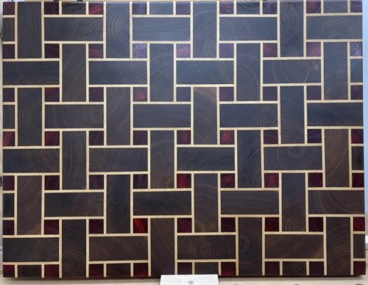

De plank hieronder komt binnenkort mijn kant op :) :

Dat is een hele mooie. Ik zou hem alleen in de olie zetten. Druivepit of walnootolie. Deze laatste kan bij mensen met een noten allergie reacties opwekken.
Verder zijn er hier al heel veel draadjes over voorbij gekomen dus gebruik de zoek functie.

Het is inderdaad een mooie plank, zo mooi dat ik heb geprobeerd de bron te vinden.
Denk dat het Custombowls is?
Ik zou de maker om een uitgebreid onderhoudsadvies vragen en dat toepassen. Dus hoe vaak met welke specifieke middelen. Dan heb je de beste kans op een gunstige reactie bij onverhoopte problemen.

@Nico Oosthoek Misschien kennen jullie elkaar wel via het houtdraaien. Hij maakt en/of verkoopt ook segment draaiwerk, tenminste als het inderdaad Custombowls van Marktplaats is.

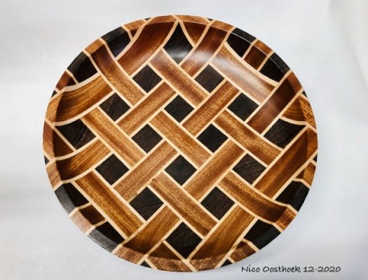

Lijkt trouwens meer op deze custom bowls:
Nu moet ik wel zeggen dat dit het type patroon is dat, in hout bewekring en daar buiten, waarschijnlijk een zeer 'logisch patroon is, maar het is wel aardig om te checken met mensen die het al gebruiken.

Mijn kopshouten plank dat dinsdag bij mij aankomt heeft de formaten 60 x 46 x 4,3 cm.
De materialen zijn Amerikaanse noten, padoek en steenbeuk.
De messen dat ik voor de plank gebruik zijn de "Miyabi by Zwilling 5000MCD Santoku" en de "Wüsthof Ikon koksmes".
Deze messen gebruik ik voor alles wat niet vlees of vis is en ook geen keiharde materialen zoals ongekookte winterpeen.
Gebruik is eigenlijk alleen voor het avond eten bereiden bedoeld
Ik denk dat ik net als bij de messen het bij de plank het te eng ga vinden om er vlees en vis op te snijden en zeker als het rauw is.
