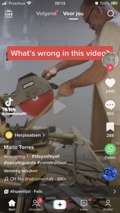

5.132
1.465
Demonstratie van schulpen op afkortzaag. Het loopt wel niet mis, maar ik krijg toch buikpijn van deze handeling.
