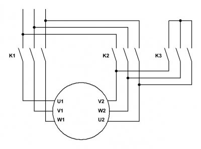

kan het toch zo zijn dat de motor in ster goed aanloopt en in driehoek verkeerd om wil draaien? dan dus de fasen verkeerd aangesloten?
Dat is alleen mogelijk als de 2 sets draden niet overeenkomstig zijn aangesloten, je spoelen moeten wel in de juiste volgorde zittenanders krijg je idd dat de motor bij omschakeling ineens de andere kant op wil
K1 en K3 zijn gesloten als hij in ster staat en K3 gaat weer open als je omschakeltd en dan gaat K2 dicht om hem in driehoek te zetten. Als dan niet de juiste fase aan de juiste spoel aansluiting terecht komt....
Is ook heel slecht voor je motor
