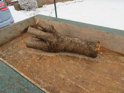

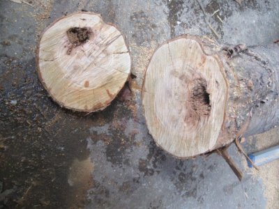

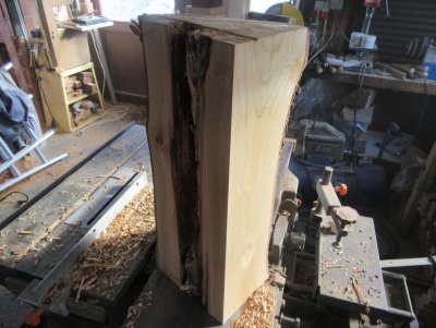

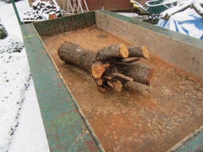

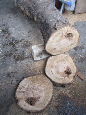

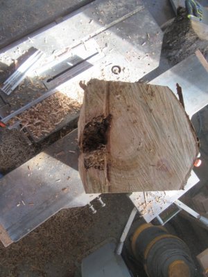

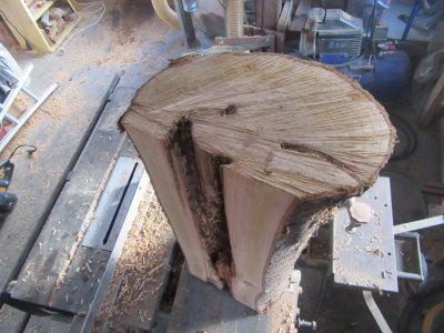

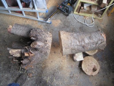

Een boomgedeelte vanuit de tuin van mijn schoonouders geweest die al een 4 à 5 jaar omgedaan is geweest.
Het is namelijk een kerselaar.
Het rechte deel zal worden gebruikt om mijn draaiwerk tot een eindresultaat te brengen.

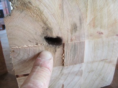

Ik heb al direct te maken met barsten en wat verpulvering.
Er werden 2 kopkanten afgezaagd met de kettingzaag om tot een redelijke stand van zaken te komen.

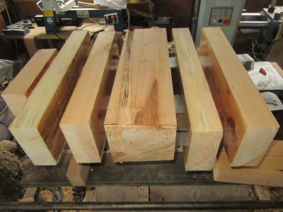

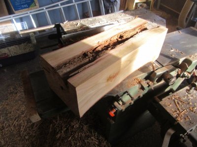

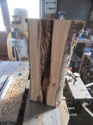

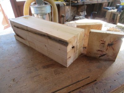

De diameter van de boom is +/- 280 mm en ik moet daar een stuk uithalen van ongeveer 150 x 150 x 550 mm.

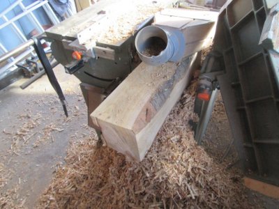

Via mijn combine werd het eerst vlak geschaafd aan het gedeelte die is gaan verpulveren.
Daarna werd op het oog een haakse kant geschaafd.
Doordat ik geen grote lintzaag heb, heb ik een kant zoveel mogelijk evenwijdig geschaafd tegenover een ander vlakgeschaafde kant.

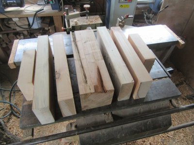

De vierde kant ook op het oog evenwijdig geschaafd zodanig dat het nu door mijn vandiktebank kan. Daar zijn mijn maximum afmetingen 185 mm.
De balk werd geschaafd met de vandiktebank.
Tussendoor nog eens correct vlak en haaks geschaafd zodanig dat er een perfect haaks werkstuk voor handen was.
Het werkstuk ongeveer op juiste lengte zagen (+/- 480 mm).
Er is nog steeds wat verpulvering aanwezig, maar dit zou moeten weg zijn na het draaien.

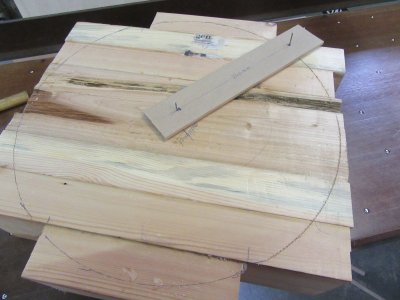

Nadat het kerselaar stuk klaar was, heb ik nog wat verloren hout (den) klaar gemaakt. Dit moet dienen als tegengewicht tijdens het draaien.
Je voelt het al aankomen, het is een werkstuk die niet volledig rond zal zijn.

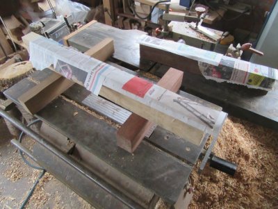

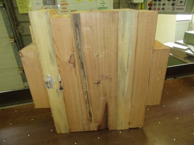

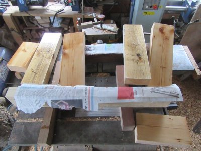

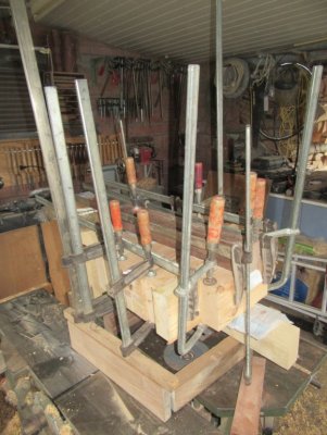

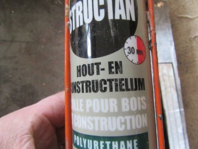

Alles klaarleggen om tot de verlijming over te gaan.
Het verlijmen zelf.
En nu wachten totdat de uitharding van de lijm is gebeurd.

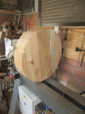

We zijn vandaag gestart met nog iets te draaien.

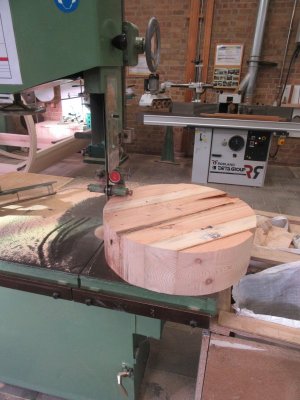

Na de uitharding van de lijm werd het geheel op een brute diameter van 480 mm uitgezaagd via de lintzaag.
sirjacobsd
27 feb 2014
2.794
41

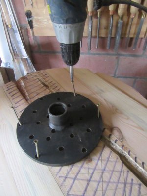

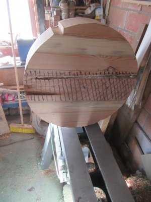

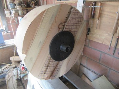

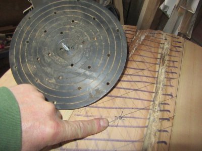

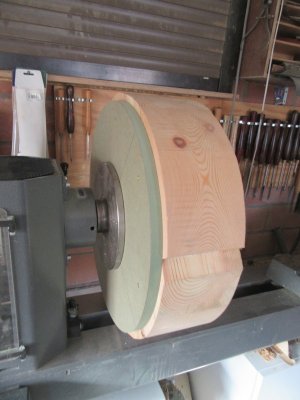

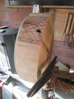

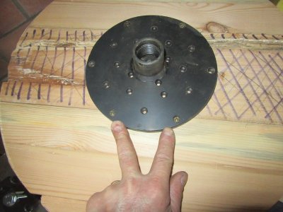

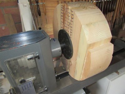

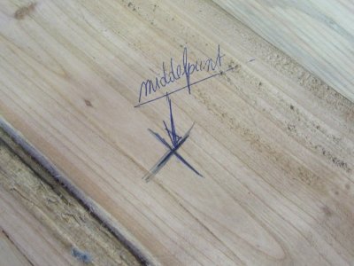

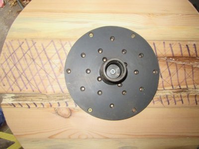

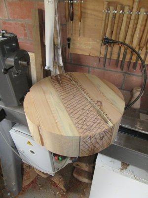

Nog eens aanduiden waar het officiële werkstuk zit aangezien er een moeilijk kleurverschil te zien is.

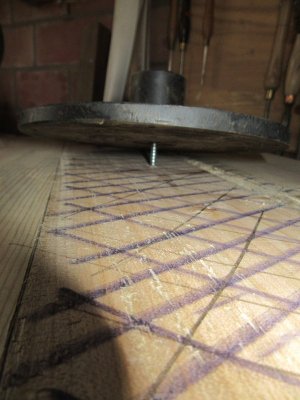

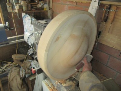

Een vaste flens met een diameter van 200 mm bevestigen via schroeven van 4,5 x 70 mm aan het geheel.
De schroeven werden gedraaid in het verloren hout.
Het geheel op de draaibank plaatsen.

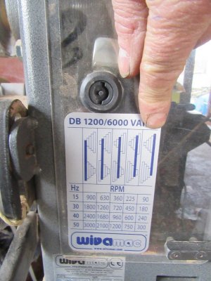

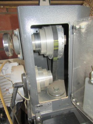

De riem verleggen om een gepaste (variabel) toerental te kunnen gebruiken.
Mijn snelheid was ongeveer 300 toeren/min.

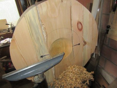

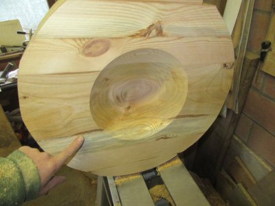

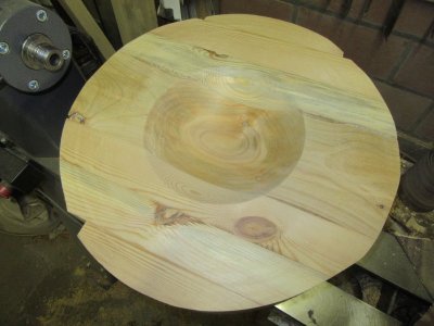

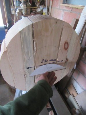

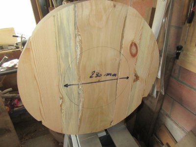

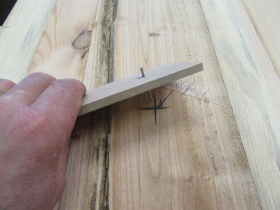

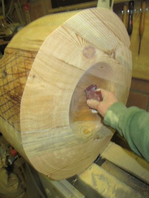

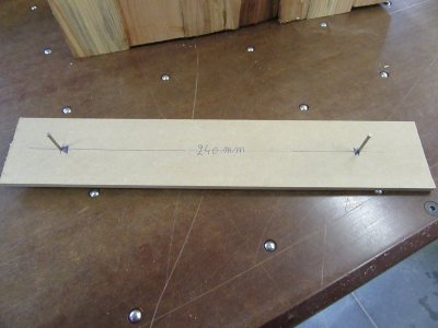

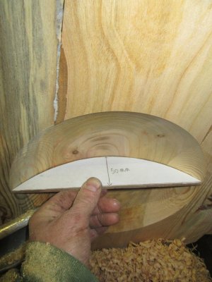

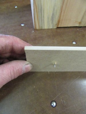

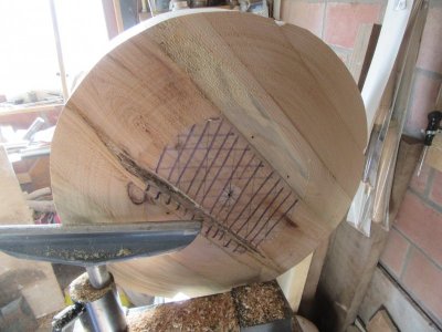

Malletje maken om aan de onderkant een uitholling te maken.
Het middelpunt bepalen op het werkstuk en de diameter (230 mm) van de uitholling erop plaatsen.
Uithollen en regelmatig controle uitvoeren naarmate het einde nadert.
Tijdens het uithollen werd het grote vlakke gedeelte nog eens wat afgenomen zodanig dat de schorsgedeelten die nog aanwezig waren miniem werden.
Je kan ze nog zien, maar bij de volgende bewerkingen zullen ze weggewerkt worden.
De uitholling schuren tot korrel 400.
Dit is het resultaat voor vandaag.
Er komt zo spoedig mogelijk weer een vervolg.

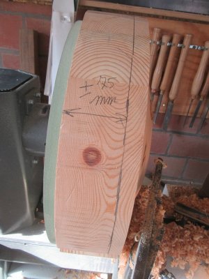

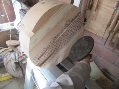

Vandaag wat verder gedaan en het verliep naar wens. Met andere woorden, ik zit op schema. Hopelijk blijft dit zo.
De ene kant werd een paar dagen geleden gedraaid en nu moest de ander kant gedraaid worden.

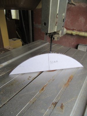

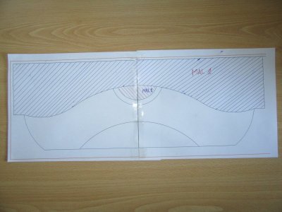

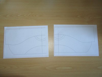

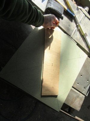

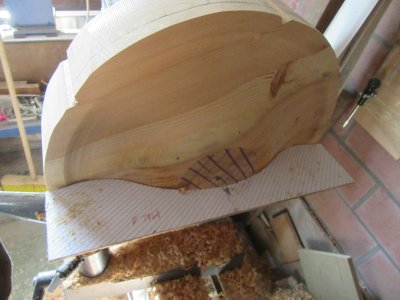

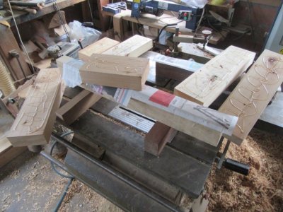

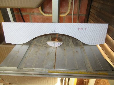

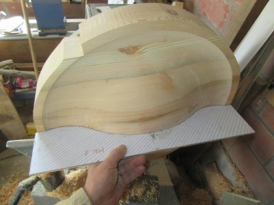

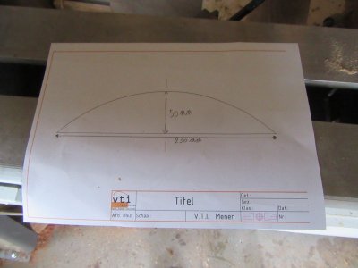

Ik ben begonnen met eerst de tekeningen af te drukken en samen te kleven om de mallen te kunnen maken.
Na het kleven heb ik de malvormen aangeduid en gekleefd op een triplex om vervolgens uit te zagen met de lintzaag.

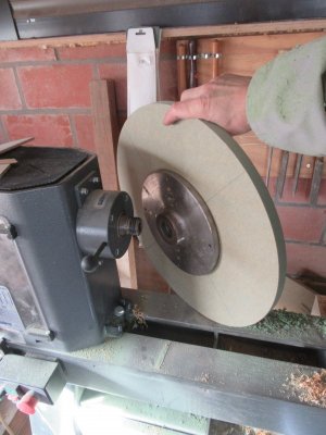

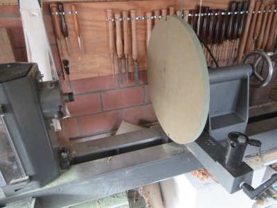

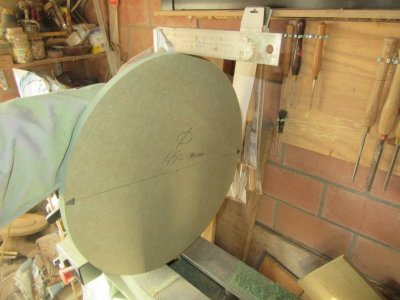

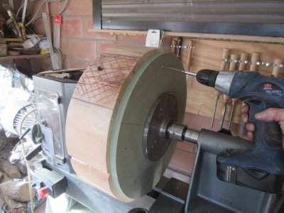

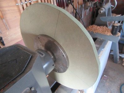

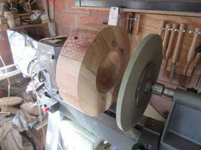

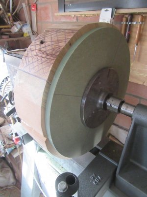

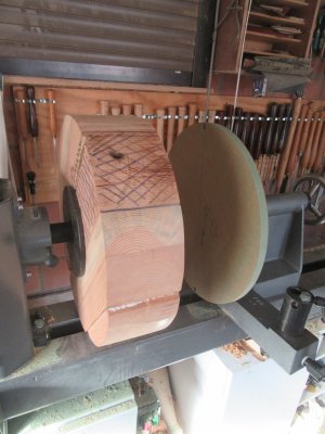

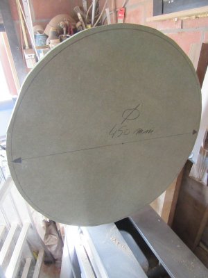

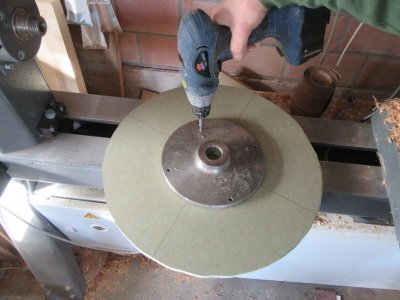

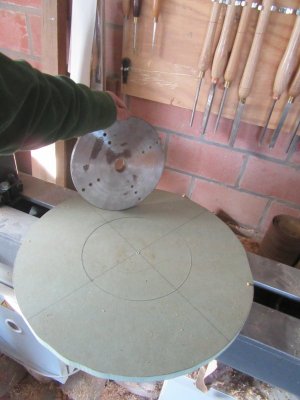

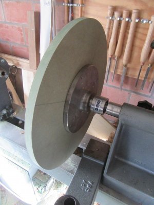

Er werd een mdf van 18 mm genomen, afgetekend op een diameter van 460 mm en brut uitgezaagd met de lintzaag.
Deze zal gebruikt worden om de andere zijde van het gedraaide werkstuk te kunnen bevestigen.
Er werd ook een vaste flens opgeschroefd.
Het geheel plaatsen op de draaibank en draaien op een diameter van 450 mm. Dit is gelijk aan de diameter van het afgewerkte stuk.

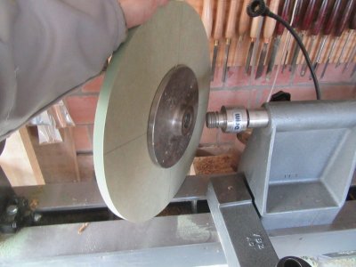

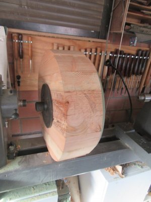

De Vaste flens met de gedraaide mdf diameter 450 mm terug afnemen en plaatsen op de schuifbare blok.
Deze is gedraaid op een speciaal meedraaiende opname M33 schroefdraadstuk.

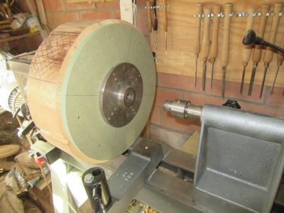

Het eerder gedraaide werkstuk met zijn vaste flens ook op de draaibank plaatsen.
Der rechter blok met de mdf diameter 450 mm tegen het werkstuk schuiven en vast schroeven aan het verloren hout.
Zo ben ik zeker dat het werkstuk precies weer in het center draait tegenover het eerder gedraaide gedeelte.
sirjacobsd
27 feb 2014
2.794
41
De rechterkant terug los koppelen van de schuifbare blok.
Het ganse geheel van de draaibank afnemen en volledig gedraaid er terug opsteken.
De vaste fles afschroeven.

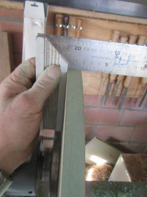

Het draaien kan weer beginnen volgens de mal.
Er werd ook een dikte grof afgetekend om een referentiepunt te hebben.
Schuren tot korrel 400.
