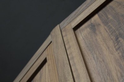

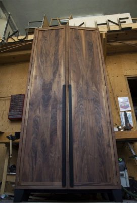

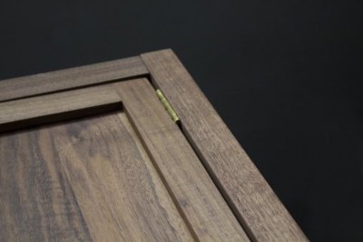

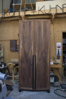

Op speciaal verzoek van een klant heb ik afgelopen weken een hele hoge servieskast gemaakt in de stijl van de Amsterdamse school.
Ik had hem bedacht met in te kopen gefineerde panelen maar toen ik daarvan een sample kreeg, vond ik dat niet mooi passen bij het reeds ingekochte massieve hout voor de rompen en heb ik besloten de hele kast inclusief panelen van massief gestoomd amerikaans walnoot te maken.
De deuren zijn; schrik niet, 240cm hoog en 50cm breed met een rand van maar 33 mm breed.
Echte een risicovolle constructie maar ik ben erg teevreden met het resultaat en de klant ook.
Hierbij mijn foto's.IMG_9824.jpgIMG_9825.jpgIMG_9842.jpgIMG_9851.jpgIMG_9856.jpgIMG_9858.jpgIMG_9859.jpgIMG_9875.jpgIMG_9909.jpg

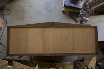

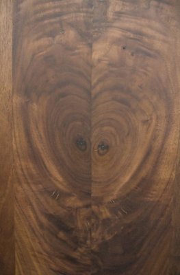

Voor de panelen in de deuren heb ik het hout in de dikte doorgezaagd en vervolgens opengeslagen zodat je een mooie spiegeling krijgt terwijl je tegelijkertijd de hartkant van het hout steeds wisselt. De panelen zelf zijn 14mm dik en de omlijsting is 33x33mm met een groef van 1 cm waarin de panelen vrij kunnen bewegen. Aan de achterkant van de deuren heb ik extra verstevigingslatten gemonteerd van maar 9,5mm dik maar wel 12cm en 6 cm breed om uithangen tegen te gaan.
Er zit weliswaar een heel kleine buiging in, niet meer dat 5 mm over een lengte van 240cm, maar het blijft verder keurig.

Prachtig Ernst, heel geslaagd ontwerp.

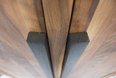

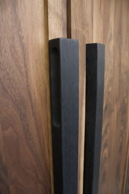

Mooie stijlelementen die schuin oplopende hoeken van de deuren en het zwarte hout van de grepen, heel goed getroffen.
Mooi ook dat walnotenhout en de grepen en het onderstel, is dat wengé?
Dat gebruikten ze in de Amsterdamse school wel veel toen.
5 mm over een lengte van 240 is weinig, da's altijd wel een beetje spannend hoe het zal uitpakken en de rand 33 mm breed geeft een mooie ranke uitstraling op die lengte.

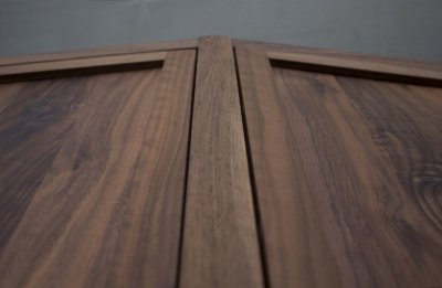

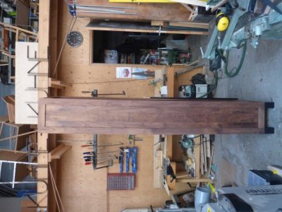

Ook goed dat je die foto van boven showt, zo kan je goed zien hoe de kuif en de deuren naar voren toe komen.
Een ding kon ik niet volgen in je beschrijving: de panelen zijn 14 mm dik en de groef 1 cm zodat ze vrij kunnen bewegen, het lijkt me dat dan de deuren uit elkaar knallen.
Ik neem aan dat je het precies andersom bedoelt?

Erg fraai! Mooi gedaan en top ook dat het helemaal massief is. Wel spannend inderdaad met de hoogte van die deuren. Heb je nog deurspanners overwogen?

Willem, Breedte van de groef is uiteraard ruim 14, de diepte 10mm. Groef zit centraal waardoor aan beide kanten 9,5 mm hout blijft staan....niet toevallig ook de dikte van de verstevigingsbalken aan de achterzijde.
Het gaat allemaal net...

Avos, wel gedacht over deurspanners maar nog geen ervaring mee en hoop en denk dat de 33mm dikke lijst genoeg doet, klant wel gewaarschuwd. Vroeger deed men het toch ook op deze manier?

Handgrepen en onderstel zijn hetzelfde notenhout maar dan zwart gekleurd met waterbeits. In de Amsterda km se school gebruikte men veel coromandel voor de donkere accenten maar dat is onbetaalbaar.
Ja, precies wat je zegt.
Ik haalde wenge en coromandel door elkaar.
Ik wist niet dat coromandel zo duur was, ik gebruik het zelf nooit.
Ebben vroeger wel zo nu en dan en dat kostte ook een beetje.
Zwarte waterbeits werd vroeger ook vaak gebruikt om de kosten te drukken.
Gebruikten ze ook wel perenhout en dan beitsen.
