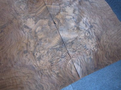

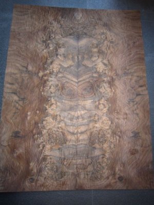

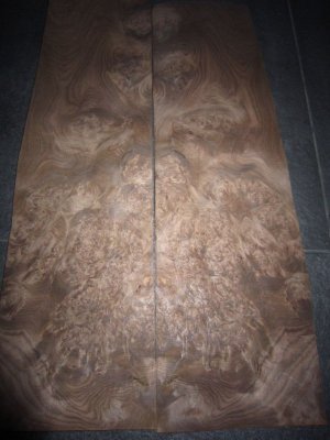

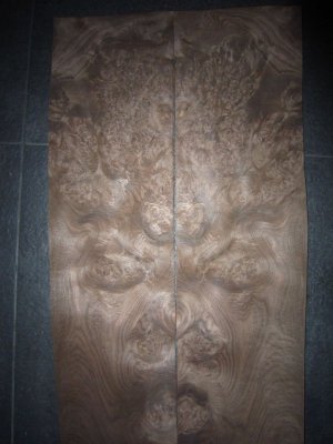

Boombeschrijving: 1. Hoogte 15-30 m, takvrije stam zelden langer dan 6 m, diameter maximaal 1,5 m, gemiddeld 0,5-0,9 m. 2. Tot 45 m hoog, gemiddeld 30 m, rechte takvrije stam gemiddeld 15-18 m lang, diameter 1,2-1,8 m. 3. Meestal 20 m hoog, rechte takvrije stam gemiddeld 3-5(-9) m lang, diameter 0,8-1,0 m. Soms komen aan notenbomen waardevolle wortelknollen voor, waarvan fineer wordt gesneden dat als wortelnoten wordt verhandeld. Naar gelang de kwaliteit en de structuur onderscheidt men vol-wortel, half-wortel en geworteld noten.

Houtbeschrijving: De kleur van Europees noten is licht grijsachtig bruin tot warm donkerbruin, al of niet voorzien van een fraaie zwartachtige tekening. Amerikaans noten is warm donkerbruin, de kleurverschillen zijn minder groot dan bij Europees noten. Het spint is witachtig. Tussen spint en kernhout kan vaak een zone overgangshout voorkomen dat lichter is dan het kernhout. De kleur van Europees noten is sterk afhankelijk van de herkomst. Inlands, Duits en Oostenrijks noten is meestal nogal grauw. Frans en Zwitsers noten is mooier terwijl Spaans, Italiaans en ook het noten van de Balkan nog weer fraaier is. Het allermooiste van kleur en structuur zijn Turks, Kaukasisch en Iraans noten. Nogal lijkt veel op Amerikaans noten, maar is in het algemeen wat donkerder, soms met een paarse zweem.
