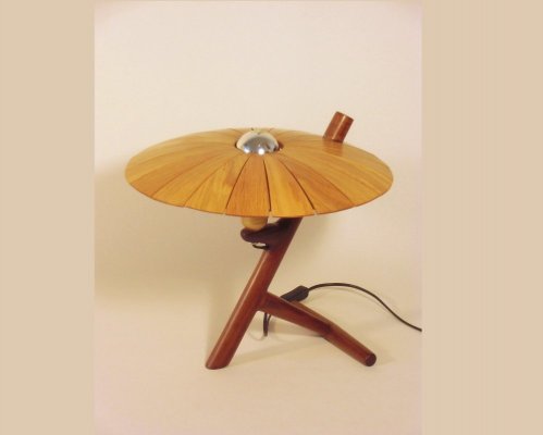

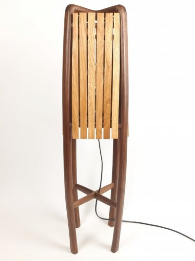

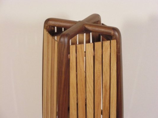

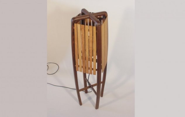

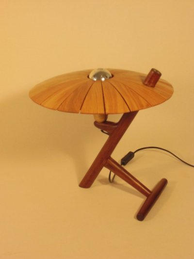

Waar ik echter nog jullie advies op zou willen is de vraag of de kwaliteit hoog genoeg is.
Ik wil ze verkopen (en heb ze in feite al te koop staan), maar ik voel me toch onzeker over het feit dat ik de verbindingen hier en daar wat moet opvullen.
Ik probeer mijn foto's eerlijk te maken en de imperfecties in de productomschrijvingen te benoemen. Misschien dat jullie daar ook vanuit een mede-houtbewerker perspectief een mening op kunnen geven.
Zelf heb ik het idee dat, gegeven het feit dat al deze lampen one-offs zijn die bijna volledig met handgereedschap worden afgewerkt (en qua design ook niet echt geschikt zijn voor industriële fabricage), deze imperfecties er misschien gewoon bij horen. Misschien heeft er iemand van jullie al ervaringen met klanten, en kan die vertellen hoe de verwachting van een klant staat tegenover die van mij als houtbewerker die alle details ziet.

Ik heb zelf geen ervaring met klanten, maar ik zou niet alle gebreken er bij zetten. Zaken die jij als een gebrek ziet, vallen een klant misschien zelfs niet op (behalve als je ze er op wijst natuurlijk). Ik zou het laten bij eerlijke en duidelijke foto's en dan de prijs vragen die je er zelf voor wilt.
Ondanks dat het niet mijn stijl is vind ik ze persoonlijk zéér goed gelukt en zeker van een kwaliteit dat je ze kan verkopen zonder je te moeten verantwoorden voor eventuele "foutjes".

Als houtbewerker zijn we veel meer gefocust op de details die een koper vaak nog niet eens bijna opvallen. Bij de gebogen eiken delen zie je het ook gewoon op de foto's, dus ze weten wat ze kopen. Het vermelden in de omschrijving voelt voor mij een beetje als een fout toegeven, terwijl het dat (in mijn ogen) niet is.
Waar ik in jouw geval wel meer aandacht aan zou besteden is de foto's van de werkstukken, gezien het online aanbod maken of kraken die de verkoop. De strakke tafellamp van 80€ bijvoorbeeld, ziet er heel mooi uit in het donker. Maar op de foto's in een verlichte kamer spreekt die mij helemaal niet meer aan. Vooral omdat de foto's een erg gele tint hebben, wat ook bij de andere advertenties terugkomt. Ook de scherpte kan beter op vrijwel alle foto's.
Niet meer dan opbouwende kritiek, want de lampen zelf zijn echt stuk voor stuk knappe en unieke exemplaren (y)

Volledig met Wjsalter eens. Als je in winkels ziet wát er tegenwoordig voor een kwaliteit meubels word verkocht tegen absurde prijzen.
Jij ziet misschien "fouten", maar zoals je zelf zegt, het is handgemaakt, en daar hoort het bij vind ik. Ik zou het niet als fouten zien of benoemen!
Mooie lampen trouwens.

Zeer mooie lampen. Nadeel als maker is dat je elk detail mega uitvergroot ziet. Dit ziet de klant waarschijnlijk helemaal niet, eerlijke foto’s en de jouw gevraagde prijs. Niet extra benoemen, nergens voor nodig, het is immers te zien op de foto. Idd wel met @Petrolhead eens dat je foto’s beter kunnen. Ik zou hier zeker wat aandacht aan besteden.

Mooie lampen die zeker wel kunnen verkopen. Ik ben het ook met de rest eens dat je je niet blind moet staren op kleine foutjes. Met veel oefenen wordt die marge steeds kleiner.
Ook ben ik het eens over de kwaliteit van de foto's.

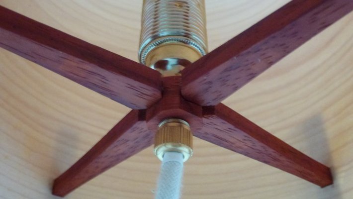

Mijn toevoeging op het verhogen van de kwaliteit is de keuze van het schakelmateriaal, het snoer vind ik er goedkoop uitzien en dat kun je dan vervangen voor een mooi stoffen snoer in de kleur van het hout of juist een contrasterende kleur die er bij past.

Dank voor alle reacties en adviezen (en complimenten) allemaal!
De boodschap is wat mij betreft wel duidelijk, op het gebied van het vermelden van "onvolmaaktheden": gewoon niet doen als het om details gaat. Ik denk dat het zelfvertrouwen ook toeneemt naarmate er meer goede klantcontacten zijn geweest.
De foto's zijn een goed puntje. Ik moet zeggen dat ik al aardig mijn best heb gedaan om een studio te improviseren, maar mijn camera laat me op veel vlakken in de steek. Er is ook weinig aan instelbaar dus die moet ik toch eens upgraden.
De tip over de bekabeling snap ik ook. Kleine investering en het geeft je product een luxere uitstraling. Eventueel dimmers erop is ook wel een mooie extra.
Ik ga mijn website maar gewoon eens via bekenden verspreiden en kijken wat er van komt! Het heeft allemaal geen haast en ik wil er m'n brood niet mee verdienen. Maar wat mooi nieuw gereedschap zou fijn zijn ;)

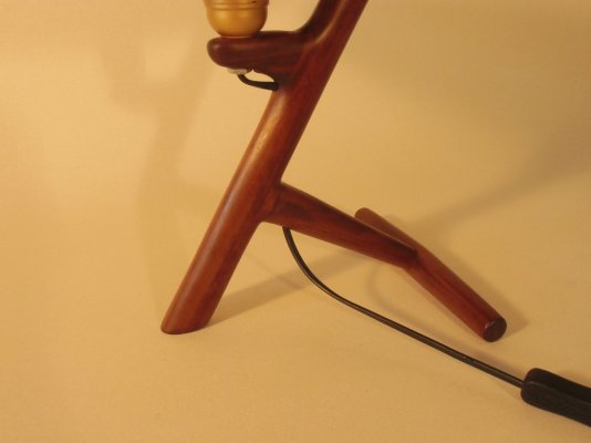

Ook de keuze van de lampfitting doet erg veel. Je hebt nu bijvoorbeeld de doorvoer met een moer vastgezet. Die zou ik laten vervallen en draad (M10x1,0) tappen in een boorgang van 8mm en die (optioneel) vastlijmen. Je doorvoer is dan "schoner". Er zijn ook mooie trekontlastingen te krijgen daar dat is een keuze.

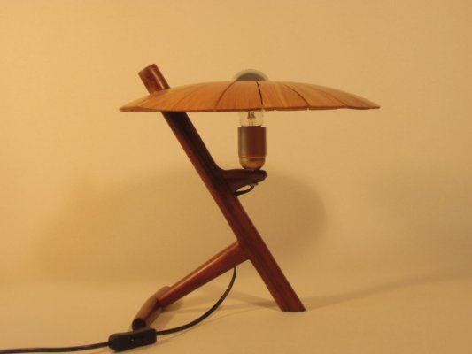

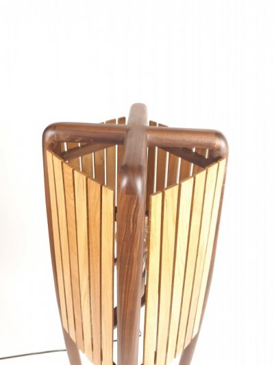

Dankjewel voor de reactie willem! Het hangt natuurlijk van je telefoon af die van mij is zeker niet beter dan mijn camera. De achtergrond heb ik al; alleen mijn verlichting heeft denk ik een vrij slecht spectrum. Te pas en te onpas kiest mijn camera ervoor om de gehele boel geel te kleuren of niet (de vloerlamp foto's zijn bijvoorbeeld helemaal niet geel). Dat heeft vast met de witbalans te maken maar kan ik nergens instellen.
Maar ik ben na je comment wel aan het editten geslagen met dit als resultaat:
(links origineel, rechts gecorrigeerd)
Hij komt wel beter uit zo denk ik, ben je het daar mee eens?
De tip om een draadbuis te verlijmen in plaats van een moer te gebruiken is erg doeltreffend. Dom dat ik daar zelf niet aan heb gedacht. Maar het is dan wel amper zichtbaar tenzij je onder de lamp hangt dus zo erg is het niet.

Foto komt al veel beter over, rustiger en de kleuren komen beter tot hun recht.
Ik heb voor betere foto's een tweetal studio-lampen gekocht om de producten te belichten, zo kun je met een beetje oefenen in plaatsing, de schaduwen tegengaan en zo het product naar voren brengen.

De bewerkte foto komt inderdaad een stuk beter tot zijn recht. De lamp komt beter los van de achtergrond.
Wel zie ik dat de foto niet geheel scherp is. Dat is jammer en doet zeker afbreuk aan het geweldig mooi uitgevoerd werkstuk.
Welke camera gebruik je nu? Want als dit de maximale kwaliteit is die uit de camera te halen is (zeker omdat je schrijft dat oa de witbalans niet in te stellen is), zou een andere camera misschien een goede investering zijn. Want veel nabewerking gaat ook ten koste van de kwaliteit. En als je de witbalans op de achtergrond aanpast gaat ook de kleur van je onderwerp mee.
Zeker als je je creaties actief wilt gaan verkopen, moeten je foto’s (en eventuele website) er wel goed verzorgd uitzien en laten merken dat je niet alleen aandacht besteed aan het maken van het ontwerp, maar ook aan de presentatie. Laatst iets via marktplaats gekocht en ik had 2 opties. Ik heb gekocht bij degene met de beste foto’s en de beschrijving waar duidelijk aandacht aan was besteed, terwijl dat item wel meer gebruikssporen had, gewoon door de goed verzorgde advertentie.
Een softbox is ook makkelijk zelf te maken van een stuk karton, aluminiumfolie en een rol dun papier, een laken of eventueel een stuk melkwit plexiglas. Met dan iedere willekeurige lichtbron erin in een passende fitting. Bij Google vind je genoeg voorbeelden.

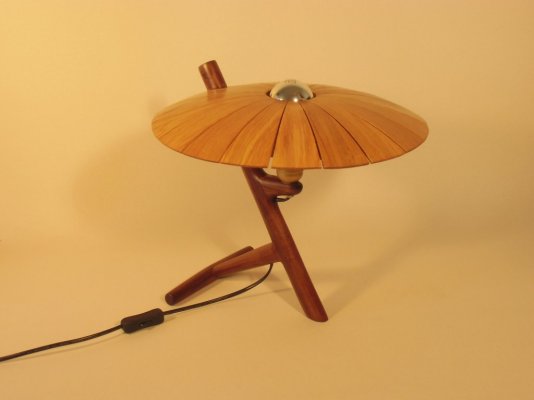

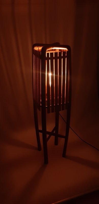

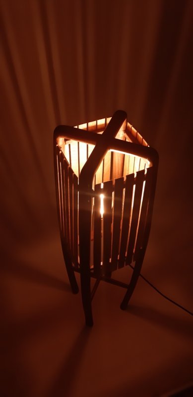

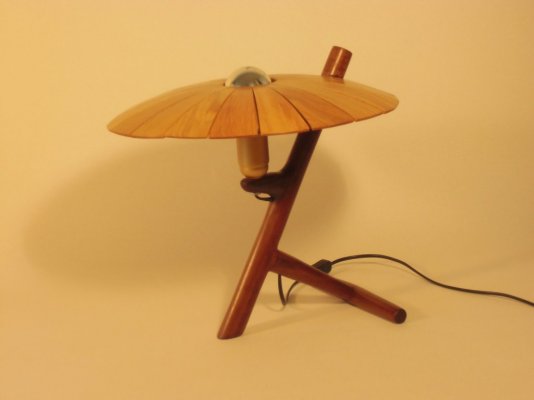

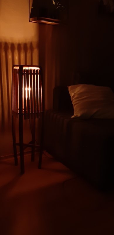

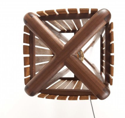

Bedankt voor de reacties en tips allemaal. Ik heb vandaag wat studiolampen binnengekregen waarmee ik ben gaan experimenteren. Ik heb een andere set dan Martijn aangeschaft, omdat hij zei de lichtbronnen wat zwak te vinden; na het bijkopen van dergelijke nieuwe lichtbronnen kan je dan al bijna deze set aanschaffen was mijn gedachte. Bovendien geeft het me wat vrijheid om te experimenteren omdat er totaal 4 lampen bij zitten.
Zelf softboxes "beunen" leek me toch wat onhandig; niet per sé goedkoper en dit vouwt wel heel netjes op in een tas. Ik moet echter nog zien of het allemaal heel blijft; bij elk schroefje voel je duidelijk dat je er voorzichtig mee moet zijn. Maar ik ben gelukkig geen rondreizende fotograaf die 10 keer per week de boel opzet en afbreekt.
Er zit ook een achtergrond set bij, zodat ik mijn doek niet per sé op de enige vrije muur in huis aan een spijker hoef te hangen. Dat was tot nu toe een sterke beperking. De doeken zelf vond ik vrij waardeloos, dus gebruik ik toch weer mijn witte rolgordijn van de kringloop. Maar deze is eigenlijk te kort om het object goed op afstand te krijgen. Ik vond het doek echter zo veel vervelender met kreukels etc. dat ik niet graag nog voor een doek zou gaan.
Maar goed, de nieuwe foto's zijn wel een stuk beter denk ik. Deze zijn met mijn telefoon gemaakt dus de kwaliteit is wel weer wat lager. Je ziet nu tenminste dat het hout is; dat vond ik bij vorige foto's ontbreken. En de kleuren zijn natuurlijker. Dat wijt ik vooral aan de lichttemperatuur. Doordat je de details beter ziet, komt de houttekening beter naar voren. De keerzijde is dat de "foutjes" ook beter zichtbaar zijn, maar dat vind ik juist eerlijk.
Onderstaand een paar foto's, maar ik nodig jullie ook graag uit de rest op mijn etsy shop te bekijken. Ik hoop niet dat dit als ongewenste reclame wordt bestempeld; ik ga er al vanuit dat jullie liever zelf meubels maken dan kopen ;)

Met mijn fotocamera (Rollei Powerflex 800) blijf ik met de scherpte zitten; ik fotografeer inderdaad niet met statief dus daar kan het hem goed in zitten dan toch? Met flits krijg ik wel scherpe foto's, wat me doet denken dat het inderdaad door de lange sluitertijd komt wanneer ik geen flits gebruik. Maar ook als ik stabiel vanaf een stoelleuning fotografeer blijft de kwaliteit slecht.
