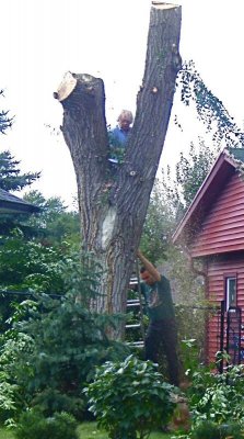

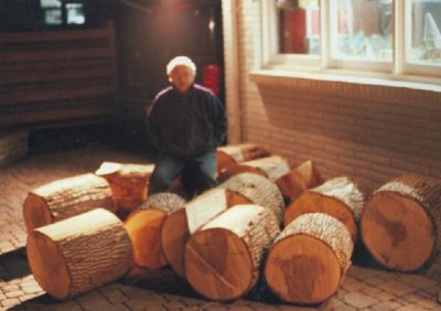

Zo een grote boom bij jou thuis of bij de buren kun je makkelijker op jouw plaats krijgen en op maat zagen, zoals deze boom die een buurvrouw weg wou hebben, die heb Ik met de help van mijn zoon netjes omgedaan en naar huis gesleept.

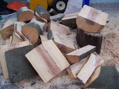

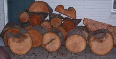

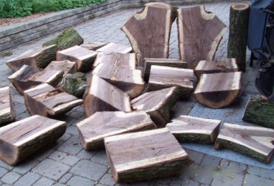

Maar sommige stammen zijn al omgezaagd bij andere mensen zonder kennis van houtdraaiers behoeftens, en dan moet je doen met wat ze er van gemaakt hebben, zoals met deze Zwarte Kers, Zwarte Walnoot en de Abrikoos en zoete Kers.

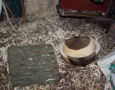

En dan waneer je het thuis hebt moet het in stukken gezaagd worden, zodat je het kunt draaien, en dat je er de beste producten uit kunt halen en wat je er van wilt maken, hier enkele foto’s van hoe Ik dat doe.

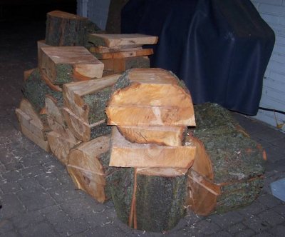

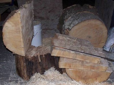

Hier een Esdoorn die al gezaagd en in mootjes gezaagd was, je kan enkele dunnere planken zien die de pith/center? van de stam waren en dikwijls splijten of al scheurtjes hebben voordat je het hout thuis hebt, zo Ik zaag dat stuk er dikwijls uit, en dat kan alweer gebruikt worden voor spindels enz.
Het zelfde met de Beuk en de Manitoba Esdoorn.

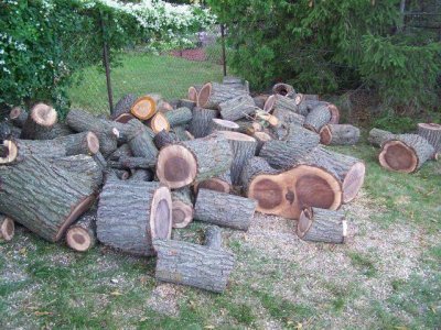

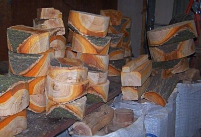

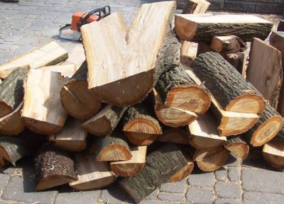

De Abrikoos en Zoete kers van vrienden had Ik zelf in stukken gezaagd bij hun thuis en toen bij mij door het hart gezaagd en toen in ronde stukken en enkele spindel en blokken verwerkt.

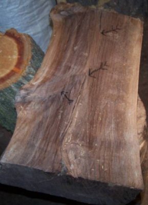

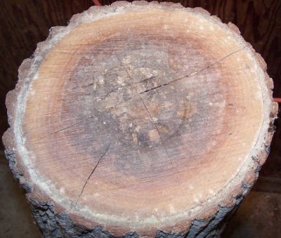

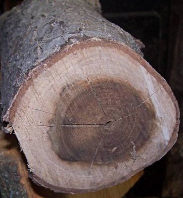

Hout dat je gewoon wilt laten drogen zal splijten, zonder enig bescherming kun je daar op wachten, ook planken splijten aan de einden, maar dan is er nog veel hout tussen de einden, met korte blokken is dat niet, en als je denkt dat enkele cm langer het veilig maakt ben je je ook fout, Ik heb dit zelf wel op harde manier uitgevonden, en laat je hier een foto zien van een stuk Walnoot dat Ik in mijn werkplaats liet drogen en toen in de lengte doorgezaagd hebt, kijk naar de pijltjes die d einden van de scheuren aantonen, van onder tot bijna het midden en van de linkse kant ver naar binnen gescheurd is, dan nog een van de top naar beneden, zo hoeveel langer moet je een blok maken als je hem wilt laten drogen ??

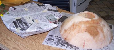

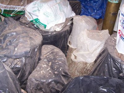

Rond hout en dikkere blokken splijten aan de einden en dat gaat erg snel, vooral als het droog is en warm, zoals in huis en werkplaats, zelfs met een sealer er op gebeurd dat nog, al duurt dit wel langer, plastic zak helpt ook, maar beiden kunnen wel schimmel en mould veroorzaken op je hout, zo wel op tijd inspecteren, maar het beste is het zo vlug mogelijk te draaien in ruwe vorm of helemaal afwerken tot het eindproduct (maak dat wel dunwandig)

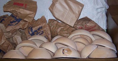

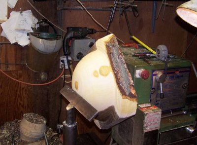

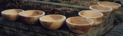

Ik draai het zo vlug mogelijk en pak het dan direct in bruin papieren zakken, of als mijn papieren zakken niet groot genoeg zijn gebruik ik soms kranten papier, maar dat werk niet zo goed als bruin papier.
Nat hout voor draaien.jpg nat draaien.jpg Witte Es schalen.jpg nat hout inpakken.jpg

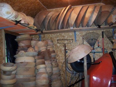

Na enkele weken kunnen meestal de schalen uit de zak, Ik voel of het droog aanvoelt en het gewicht er van (ervaring is nodig), Ik laat de schalen dan nog langer drogen buiten de zakken, en daarna gaan ze in opslag waar ze kunne kuren en kan de spanning er uit gaan.
En nu kunnen ze dus opnieuw gedraaid worden en finisht
