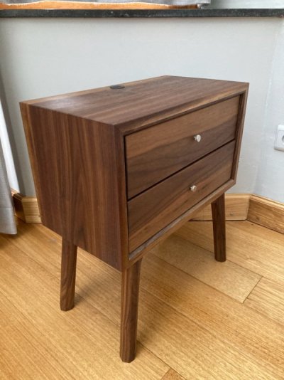

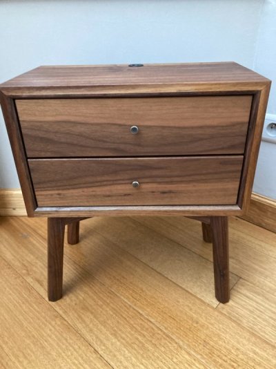

Super! Die doorlopende nerf is echt netjes gelukt.
Hoe heb je de verstekken gezaagd? Met een roltafel, frees of wellicht een schaaf en shooting-board?
Charel09
10 sep 2014
1.930
917
Antwerpen
allereerst, alleen bovenste is in verstek, bodem is gewoon kops
de diepte van het kastje is slechts 30cm en het verstekken gaat goed op mijn zaagtafel (Mafell), zonder rol
