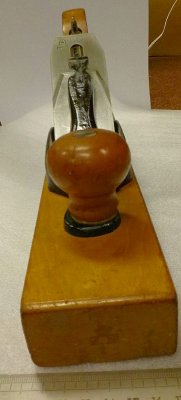

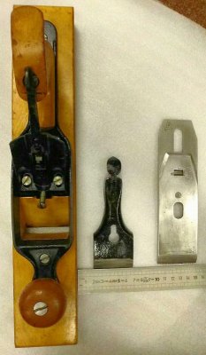

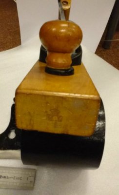

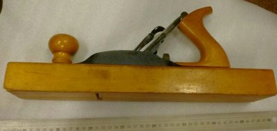

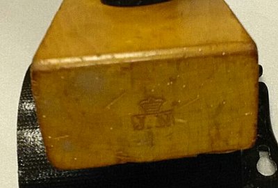

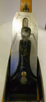

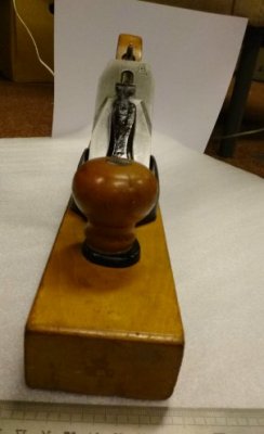

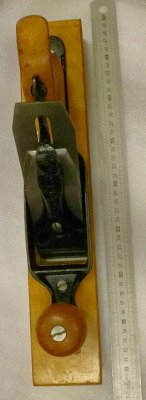

Dag allemaal. Het is na wat gepruts dan toch gelukt. Ik ben forumlid geworden :). Graag deel ik een van mijn recente vondsten.
Het gaat om een -voor zover ik kan achterhalen- best een beetje bijzondere schaaf van J.N.IJ. / Nooitgedagt. Ik heb in elk geval
Flink wat moeite gedaan om er meer over te weten te komen, zonder veel resultaat. Ik doe een poging wat plaatjes bij te voegen
Hopelijk is dat goed gegaan. Zoals hopelijk te zien is het een schaaf met een houten zoom en een gietijzeren opbouw. Hier zitten dan
De onderdelen in die men ook bij een metalen schaaf tegenkomt.
Ik ben niet goed bekend met de nederlandse terminologie, dus dan maar even in het Engels. In het Engels wordt dit een transitional plane genoemd. Meer in het bijzondere een transitional panel plane.
De afmeting van de zool ius L:38cm, b:6,9cm en h: 4cm. De beitel is 51mm breed, dus pak l em beet 2". Op het voorste kopse eind zijn d letters J.n. Ingeslagen, onder een kroontje. Op de beitel staat het standaardantwoord J.n.ij. Garantie merk, ook gekroond en omkaderd.
Stanley schijnt de eerste te zijn geweest die zulke transitional planes maakt. Ze beginnen engels in 1870 en de laatste modellen rolden eind WWII de fabriek uit.
Zie bv:http://www.supertool.com/StanleyBG/stan4.htm#num37
Ik vermoed dat J.N.IJ. De Stanley of een van de afgeleiden ervan gebruikt heeft als voorbeeld voor deze schaaf. Maar wanneer? Ik vond dit model niet terug
In de collecties van het westFries Museum noch in die van het arnhemse openluchtmuseum. En hoe heet zo'n hybride eigenlijk in het Nederlands?
De schaaf is nog helemaal in orde, in originele afwerking. Heb de beitel en keerbeitel moeten schuren, maar het japanwerk op de andere onderdelen is nog nagenoeg geheel aanwezig. Het enig probleem is een groef in de zool.
En er is iets van een hoekje weg. Het uit lekker van de zool lost beside issues wel op.
Weet iemand me meer te vertellen over deze schaaf? Hoe oud zou ie ongeveer zijn? Zijn er meer bekend, of staat ie in een catalogus?
Avast dank voor de hulp.

Nee dus. Het lukt niet om alle afbeeldingen bij te voegen. Ik probeer het nog eens.tmp_5015-_20180923_155703-2144796733.jpg
tmp_5015-_20180923_155620-1191795148.jpg tmp_5015-_20180923_155531657125473.jpg tmp_5015-_20180923_1554281770740279.jpg tmp_5015-_20180923_155404-1266267036.jpg tmp_5015-_20180923_1551482109108860.JPG tmp_5015-orca-image-1537710608593.jpg_1537710608705-2101784537.jpg

Dit is een zogenaamde overgangsschaaf die de firma een korte tijd heeft gemaakt een nummertje 5 c.q. jackplane/panelplane of terwijl een paneelschaaf.
Ze worden in amerika en engeland ook wel woodbottom genoemd.
Groetnis, Roeland

Wolfgang, bedankt. Datering op basis spitse kroontje dus jaren 50 of later. Dat is echt heel laat voor zo'n schaaf, wat ik las over de marktleiders zijn die al veel eerder gestopt of lag de productie of verkoop van eerder gemaakte schaven niet erg hoog de laatste jaren dat ze aangeboden werden.
