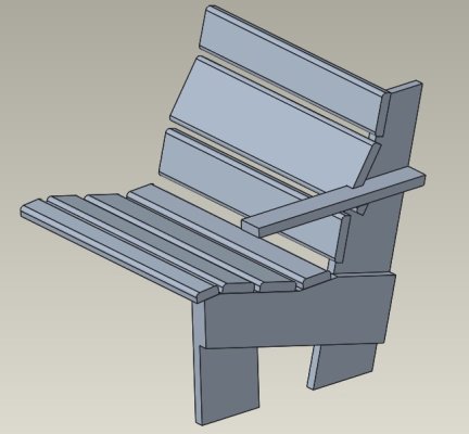

De ervaringen van het bankje voor schoonmoeders, "Natuurlijk Zitten" zit inderdaad erg lekker volgens heel de familie die proef heeft gezeten, waren erg goed. En ik vind het bankje er niet slecht uitzien, maar ik vind de Rietveld Hillebrand bank die ik eerder maakte wel mooier.
Nu kunnen we daar natuurlijk een beetje een mix van maken:
Het, misschien niet, verbazende is dat de achterover leunende hoek van de zitting vrijwel hetzelfde is bij Rietveld als bij "Natuurlijk Zitten", dus dat had Rietveld ook al goed bekeken. Aan de voorkant en het einde van de zitting is daar een knikje bij gekomen, en in de rugleuning zit een extra knik bovenaan.
In het oorspronkelijke ontwerp van Rietveld loopt de armlegger mee met de hoek van de zitting, tenminste, dat is zoals ik hem eerder maakte, maar daar kun je je mok koffie niet op kwijt, dus bij deze versie is ie horizontaal, op de zelfde hoogte als bij "Natuurlijk Zitten".
Eens kijken of ik hem in de komende weken even kan maken voor voor in de tuin, en dan misschien nog een voor achter.
Blijft wel dat je veel hout overhoudt, omdat er uit 2.5m maar 1 lengte van de zitting gaat, ik heb daar al wel wat mee gespeeld, dus volgens mij zijn er nu 2 planken waar je twee delen uit haalt, maar dan nog.
Ook maar wat vogelhuizen bouwen denk ik :)
In de PDF beneden is er 1 geel streepje te zien, dat is het enige plek waar de geometrie van de bank iets afwijkt van "Natuurlijk zitten", heel weinig.
  • hillestaarink.pdf
    56,6 KB · Weergaven: 58

Kan je niet met complete steigerplanken van 5 meter werken? Dan heb je meer keuze vrijheid voor de lengte van je bankje en minder afval.

De tekening even geupdate en hier bij gehangen, het behaagt de vrouw dat het bankje achterin de tuin blijft staan, en er moet er dus nog even een gemaakt worden voor aan de voorkant van het huis. Of misschien maak ik er 1 met armleuningen en verhuist het huidige exemplaar naar voren.

Interessant design, maar mijn voorkeur gaat echt uit naar het origineel. Het ziet er, althans naar mijn smaak, niet in balans uit. Voor mijn gevoel zou, als de achterste steun vanaf de zitting aan beide zijden recht naar beneden laat lopen al beter uit zien. En de steun is zo boven bij de rugleuning de breed, of te diep, hoe je het maar bekijkt.
Als je tevreden bent zo laten natuurlijk.

Thanks! Kantelen doet ie niet want het zwaartepunt zit ruim voor het achterste puntje van de poot. Als je echt wil kun je hem laten kantelen door met je schouders tegen de bovenste lat te duwen, maar als je normaal doet staat ie stevig :)
Ten aanzien van het "origineel" dit is niet het Natuurlijk Zitten bankje van Harry Staarink, maar een Rietveld ontwerp, en die had die schuine poot, smaken verschillen, maar ik vind dat mooier.

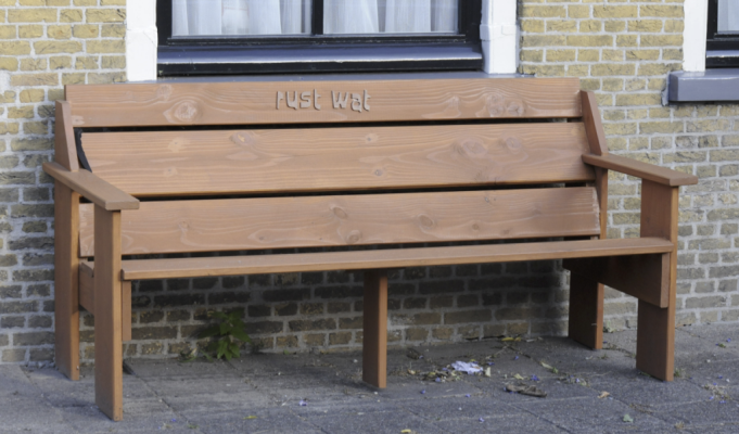

Overigens heeft Rietveld wel ook wat rechtere buitenmeubels gemaakt, de krat serie:

Op mijn to do lijst staan diverse meubelen van Rietveld. Echter geen kratmeubels. Ik zeg niet dat Rietveld geen smaak had, maar kratmeubels zijn niet mijn smaak. Het staring bankje staat wel een stuk hoger op de td. Lijst.

Mee eens Wim, zelf vind ik het Staarink bankje ook wat te veel op die krat meubelen lijken.
Vanuit historisch perspectief zijn ze wel interessant, circular economy avant la lettre, maar fraai zijn ze idd niet.
Die Hillebrand bank was ook ontstaan uit de wens om hout te hergebruiken, maar is een stuk geslaagder, m.i.

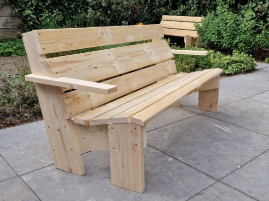

Het Natuurlijk Zitten bankje staat bij mij aan de straat en oogst veel "zitcomfort-complimenten"
Er is een maar, ik heb 25 mm dik Douglas gebruikt en dat buigt, dat is heel comfortabel maar bij de zitting vertrouw ik dat niet als er 4 volwassenen op neerstrijken. Voor de zekerheid daarom maar een plankje eronder gemonteerd dat 1 cm van de grond afblijft daarmee wel het doorbuigeffect geeft maar ook een ingebouwde veiligheid op breken.
Een tweede ding vind ik de armleuningen, aan de straat helemaal prima maar in de tuin is misschien een Adirondackstyle armleuning leuker. (cave bier- dan wel wijnglas)
En als laatste, ik gebruikte voor de afwerking Osmol terrasolie, kleur Douglas. Zoals je op de foto ziet heeft de kleur meer overeenkomst met koffie met melk dan met Douglas, niet erg. Nu de maar bij die olie, bij regenbuitjes met Saharazand blijft dat zand erop zitten, het plakt niet erg maar het rolt er niet spontaan vanaf.

Je zou nog kunnen overwegen om onder de zitting zo'n lange plank overeind te zetten, zoals in het plaatje wat ik postte. Een plank van de zitting eraf, inzagen, met een beitel het stukje uitkappen, en dan de plank er min of meer los inhangen en de zitting terug schroeven.

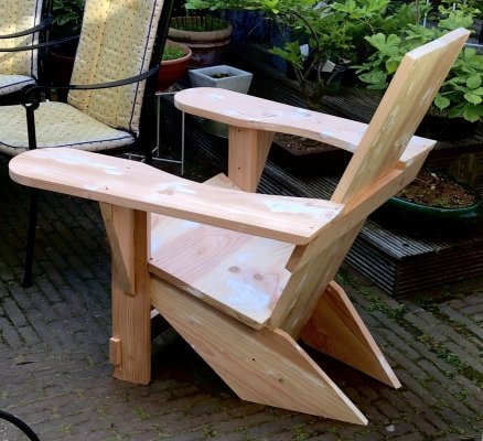

Hoe werk je een en ander af LFlab?
Hier een impressie van een stoel waar je je bier (plus glas én bitterballen!) wél op de leuning kwijt kunt.
Ik heb serieus overogen een variant hiervan op het bankje te maken maar aan de straat is dat niet echt nodig. (In de tuin wel) ;)
