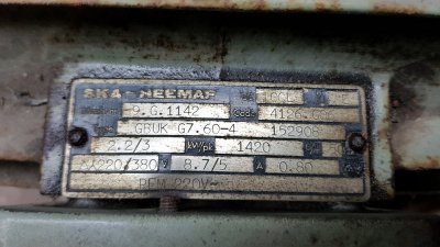

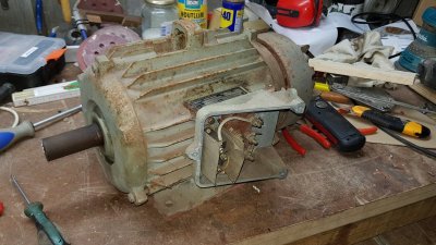

Ook een bijpassende motor geregeld voor een appel en een ei, 2,2kw 3pk 1400t/min 3fase
echter zit op die motor een rem, deze wil ik verwijderen. Volgens de verkoper zou dit ook kunnen.
Echter weet ik niet hoe?
Kan iemand mij adviseren hoe ik te werk moet gaan.

Mijn motor had ook een rem, aan de achterkant 2 (inbus?) boutjes los, dan kan je de schijf iets opschuiven en remt hij niet meer
Niet er af halen, want dan is ook je fan er af
Gelukkig gaf je er niet meer voor dan een appel en ei :)
Enne dat bed, lees je je mail wel eens
Trouwens, het was toch loooooooooooooooooong term of heb je ineens peper in je schoenen :)

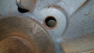

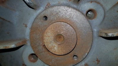

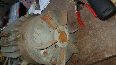

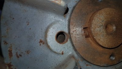

Er zitten aan de achterkant (op de fan) wel 2 boutjes, deze heb ik losgedraaid maar zonder resultaat.
Zoals ik het bekijk, kan er natuurlijk langs zitten, moet het mogelijk zijn om het rem-binnenwerk te verwijderen en daarna de fam weer terug te zetten.
11.609
4.493
Die twee gaten die nu open zijn, zit daar schroefdraad in? Of kan je als je door die gaten heen kijkt en de remtrommel draait, in de behuizing draadgaten zien?

Dan moeten daar de trekbouten voor je poelitrekker in. Als je aan de buitenrand trekt, verniel je vaak de vin. De kleine boutjes lijken van een soort klembus systeem te zijn. Als je een foto kan plaatsen waarop de boutjes en de verf verwijderd zijn, kan dat wellicht beter beoordeeld worden.

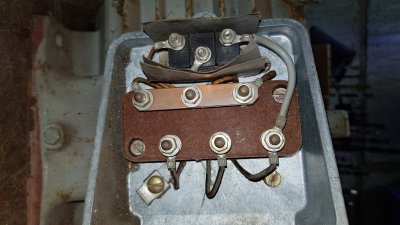

Heb geprobeerd er 3 fase prik op te zetten maar de rem blijft erop staan. Lijkt mij dat eerst de rem los moet komen voordat ik met een poelietrekker de fan eraf haal.

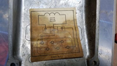

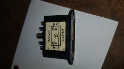

Een probleem heb ik denk ik al opgelost, de motor rem heeft gelijkspanning nodig om hem vrij te geven. De brugdek die dit moet doen 20190117_154644.jpglijkt kapot te zijn.

Maar af en toe laten mijn telepathische gaven het een beetje afweten. Zit er ergens iets aan de trommel om hem op de as te borgen? Zit er schroefdraad in het hard van de as? Dit is een motor die met de Batavieren de rijn is komen afzakken. Wat zie je als je door de tapgaten kijkt en de trommel ronddraait?
