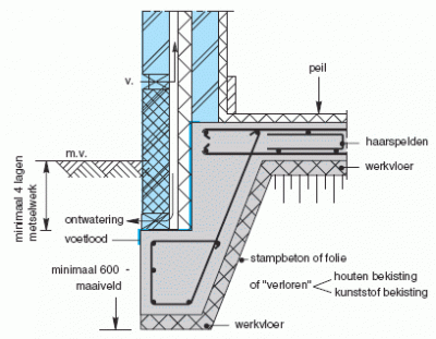

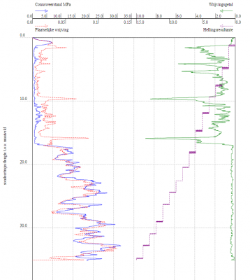

Mijn vraag gaat over de fundering. Mijn eerste plan was om een vorstrand te storten van 600mm diep en 300mm breed met daarop de vloerplaat van 100mm. De woning zelf is onderheid maar dat wil ik voor de werkplaats liefst voorkomen. Toevalligerwijs is er door de ontwikkelaar op slechts enkele meters van waar mijn wekrplaats moetkomen ooit gesondeerd:

Zo te zien kom je de eerste draagkrachtige laag pas tegen op 18 meter onder maaiveld. Zo diep heien voor een schuur is overdreven. Een vorstrand met betonvloer lijkt me ruim voldoende in dit geval. Ik zie zo geen meerwaarde voor een schroeffundering.

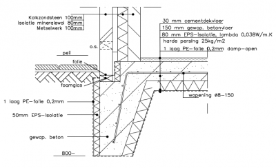

De door jou bedoelde methode heet een " omgekeerde badkuip " en is gezien de sondering een prima methode. Maar de vloerplaat en de randen moeten wel goed samenhangen en dat kan wel beter. Ten eerste vindt ik een vloer van 10 cm dik erg dun terwijl deze wel constructief mee doet. Met de nodige wapening en met de onder/ boven dekking van de wapening komen de netten wel erg dicht bij elkaar te liggen, bij 12 á 14 cm is de vloer veel stijver en zit de randbalk beter vast. Ten tweede kan de randbalk beter een taps model hebben. Bijvoorbeeld onderin 20 cm breed en boven in ca 40 cm (is gemiddeld ook 30 cm). Op deze wijze is de verbinding balk /vloerplaat beter en ook de wapening overlapt elkaar beter. Gezien de slappe grond en de grootte van de bouw zat het wel "recht" blijven staan. Wel zal het zeker iets zakken maar dat zal dan niet ongelijk zijn.

Bedankt voor deze reacties. Gevoelsmatig leek mij de 'omgekeerde badkuip' ook voldoende. Goede tip ook voor het taps toelopen van de fundering en het verdikken van de betonplaat. Ga ik zeker doen!
de praktijk kan het anders uitgewezen hebben
ik heb een vage herinnering dat je een randbalk (grondvesten) waarop een last komt, best onderaan breed maakt & bovenaan smaller
vorst duwt de omliggende grond omhoog
omdat de randbalk naar boven toe smaller wordt, zal de opgestuwde grond makkelijk over de grondbalk schuiven
wordt de randbalk naar boven toe breder, dan zal de opgestuwde grond de randbalk omhoog duwen
lijkt mij een logische redenering
maar in mijn geval theoretisch
ik was wel zinnens om dit bij een nieuwe serre toe te passen, maar die is er nog niet

die sondering laat een ophoog laag zien van 1 a 2 meter op slappe troep.
je zal je tuinpad daar om de 5 jaar moeten ophogen om het verzakken te compenseren.
persoonlijk zou ik wel drie buis paaltjes laten slaan tot 18 -
er lopen genoeg heiers rond die dat op zaterdag willen doen voor pakweg 500 per paal

Ik denk toch dat het brede deel boven moet. Dat vind ik in ieder geval het meest op internet.
ik geef jou gelijk
mijn bedenking kwam enkel uit de theorie
de schuine zijde die ik in mijn geheugen had, was langs de buitenkant
op jouw tekeningen zie ik dat die aan de binnenkant is & de buitenkant recht is
'jouw' buitenkant wordt naar boven toe zeker niet breder, wat het tegengestelde geweest zou zijn van wat ik in gedachten had
succes !
