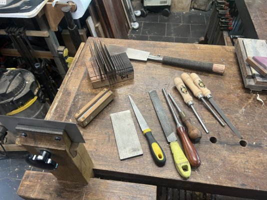

Een fotootje van mijn hulpmiddeltjes voor het slijppen en zetten van een braam aan een schraapstaal.
voorgrond de klem om de schraapstalen te slijpen en te zetten. Op de werkbank een soettvijl in houder een diamand plaatje een diamand vijl een soetvijl. Dan diverse aanzetstalen: Narex, eigen maak en 3 x Kirschen ovaal rond en driekant dan een blok met schraapstalen voor onderhanden werk het zwart aangekleurd gedeelte is voor de botte schaapstalen.
Het verwijderen van de botte braam doe ik dus met de diamand plaat ik leg het schraapijzer plat op de bank slijp de braam eraf met de diamant steen dan in de houder en met de soetvijl de bolling wegvijlen, vervolgens met de diamand steen de vijl sporen verwijderen en daarna met het aanzetstaal haaks op het schraapstaal vedichten(strijken) daarna het aanzet ijzer onder een een hoek de braam creëren (tussen de 15 en de 25 graden)
Eenmaal scherp worden ze teruggeplaatst in het blok en zijn ze klaar voor gebruik. De standtijd van een schraap staal is niet zo lang vandaar dat ik het prettig vind om aardig wat klaar te maken zodat ik bij bot gewoon een nieuwe kan pakken. de botte word dan in het zwarte gedeelte van het blok gezet. vind ik prettig werken want zo weet ik welke schraapstaal scherp is en grijp ik dus nooit mis.
Groetnis,
Roeland
