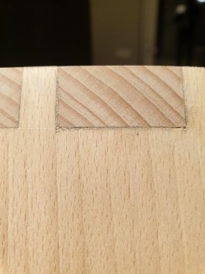

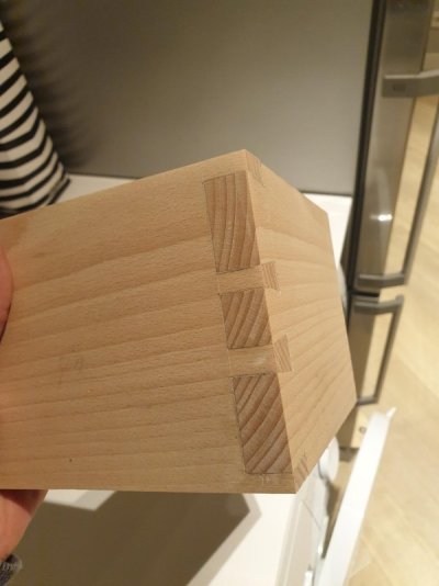

Ik heb mezelf een nieuwe uitdaging gesteld: het oefenen van het handmatig maken van zwaluwstaarten. Daarvoor afgelopen week bij @MasaveHout wat geschikt hout gekocht en gisteren dit gevlakt en op dikte gebracht.
Uiteraard heel YouTube bekeken voor goede tips, maar zo makkelijk als het daar gaat lukt natuurlijk nooit. Onderstaande foto is van de eerste poging, er is ruimte voor verbetering! Ik had eerst de middelste 2 pennen te smal afgetekend waardoor ik er helemaal niet tussen kon komen met m'n kleinste beitel. Dus die moest ik toch iets breder zagen... Deze verbinding zal ik binnenkort weer loszagen en dan opnieuw proberen.
Wat me vooral opvalt als ik mijn ervaring vergelijk met de filmpjes: ik zaag met een japanse zaag en die zaagt lang zo agressief niet als de zagen die ik veel voorbij zie komen. Heeft zo'n agressieve zaag meer voordelen behalve snelheid? Heeft een iets dikker blad nog het voordeel dat het minder snel van de lijn afwijkt? Ik heb hier ook een Bahco Profcut toffelzaag, maar daar kan ik op de een of andere manier weinig mee...

Ziet er goed uit.
Hier op het forum is er veel meer over te vinden, hoe je dit met handgereedschap kan doen.
Even zoeken.

Enige tijd geleden heb ik een gyokucho 372 gekocht. Zaagt agressief rip en cross. Een wereld van verschil met mijn ' gewone' japanse zaag die crosscut prima zijn werk doet maar ripcut niet vooruit te krijgen is , waardoor je maar wat staat te 'malen' bij het zagen van een zwaluwstaart.
Trouwens goed gelukt je zwaluwstaarten.
Ken je de filmpjes van Rob Cosman? Die heeft ook goede tips voor dovetails.

Pfff verdraaid netjes hoor! Ik heb laatst voor het eerst een doosje gemaakt met zwaluwstaarten. Van de 4 hoeken benadert 1 de kwaliteit van jouw werkstuk. Benadert (!) . Netjes hoor!
Ik heb een hultafors trekzaag vergeleken met een 20tpi “crosscut saw “ (afkortzaag lijkt me de goede afkorting) van Veritas, en die laatste werkt een stuk fijner. Wellicht kleinere tanden, wellicht betere zaag, wellicht meer gewenning met Europese zagen. Wel heel mooi ding en hij pakt meteen door de kleine tandjes ipv te zoeken.

Dat ziet er zeer netjes uit. Zou je wat grotere foto's willen plaatsen, op deze kan ik niet ver genoeg inzoomen om de kieren te zien :cool::cool::D:D (grapje natuurlijk, of compliment)
Het lukt mij niet om zulke consistente staarten te maken. Meestal is er 1 goed maar maak ik toch ergens een foutje. Vulmiddel wat gemengd moet worden met schuurstof is dan ook mijn vriend daarin helaas.
Heb je de staarten (op beide plankjes) even lang afgetekend als de dikte van het hout of ze een fractie laten uitsteken? Al sje dat laatste doet, kan je ze met een zeer scherpe fijn ingestelde schaaf (liefst een low angle blokschaafje ivm kops hout) gelijkschaven met het omliggende hout. Zo leer ik dat tenminste op de cursus.
Ik heb zelf het meeste gevoel met een japanse zaag; met een westerse (toffel)zaag krijg ik niet zo'n mooie zaagsnede als met de jap. Ik heb deze en die bevalt mij best goed (maar heb geen vergelijkingsmateriaal dus mogelijk gaat het met een duurdere ook nog beter).
Tuurlijk! Wellicht kan ook een ander van mijn fouten leren. De kleine kiertjes zijn al wat opgevuld met schuurstof en houtlijm, maar dat wordt niet echt mooi vind ik. Voor de rest is het gewoon veel meters maken en goed kijken waar het mis is gegaan...

Bij mijn vorige nachtkastje heb ik mijn zaagje dat ik voor zwaluwstaarten gebruik geslepen en alle zetting eruit geslagen. Daarmee kon ik heel netjes met een westers zaagje zagen. Dan nog heb ik altijd wel wat extra werk te doen om het "schoon" te maken met een beitel.
Voor een eerste keer: Chapeau. Volgens mij heb ik de eerste keer de verkeerde delen uit de plank gezaagd.... Zoek maar s op internet op "shovetails".... Zoiets had ik 🙄

Je bent in goed gezelschap. Ik zaag ook wel eens alleen nesten. Dat is wel op te lossen met dubbele zwaluwstaarten maar meestal maak ik de fout maar aan een deel.

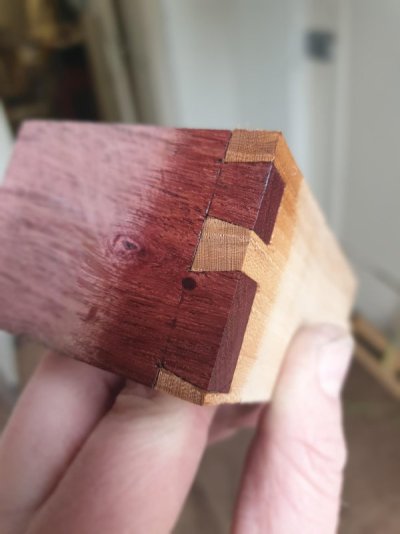

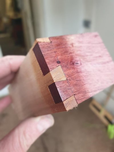

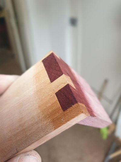

Al lange tijd niets met gedaan met dat doel dat ik mezelf een jaar gelden had gesteld. Maar ik ben weer aan het oefenen geslagen.
Dit keer iets dunner hout waar ik nog restjes van had liggen namelijk iep en purperhart. Let niet op de verdeling van de staarten, daar heb ik me even niet mee bezig gehouden.
Ik kom er steeds meer achter dat mijn kruishout van de Gamma niet echt lekker werkt en ik de afgetekende lijn niet goed kan zien. Daarvoor komt dus een nieuwe, ik twijfel nog tussen de Veritas en die van Peaktool. Beide met fijnafstelling, volgens mij zit er verder weinig verschil tussen?
Ook komt er een Gyokucho 372, hopelijk brengt dat ook nog wat verbetering. Naast veel oefenen . Heel veel oefenen.

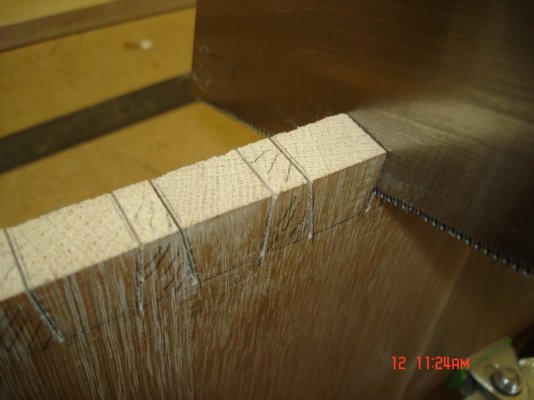

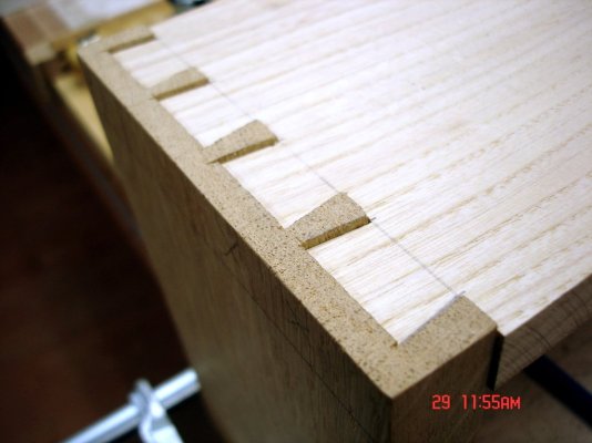

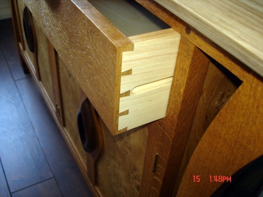

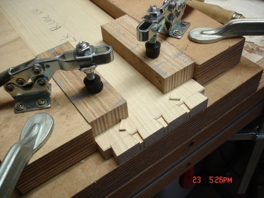

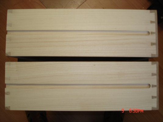

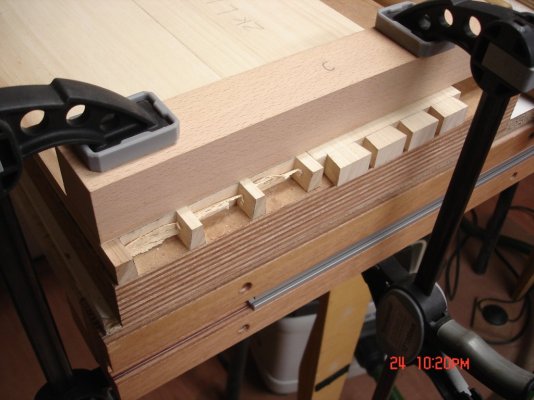

Hierbij wat hak werk.
    117,4 KB · Weergaven: 27
    62 KB · Weergaven: 27
    91,4 KB · Weergaven: 29
    118,1 KB · Weergaven: 29
    115,2 KB · Weergaven: 30
Waarderingen: Petrolhead
peter vh
1 jun 2015
245
88

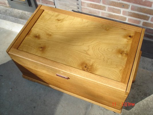

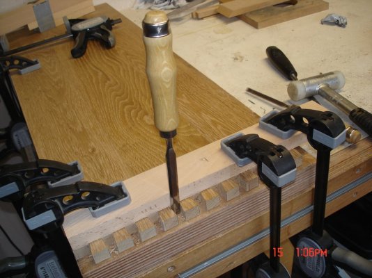

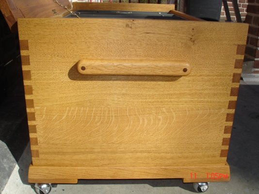

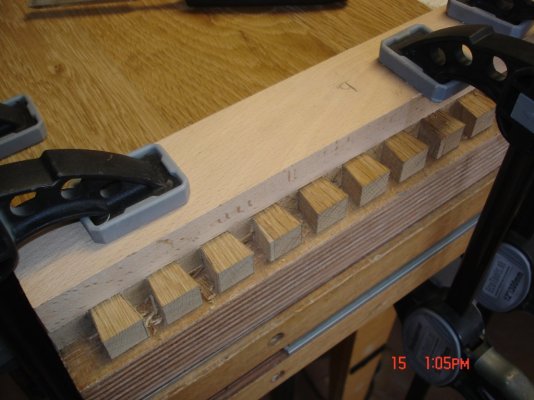

    144,3 KB · Weergaven: 35
    161,2 KB · Weergaven: 37
    142,2 KB · Weergaven: 37
    118,9 KB · Weergaven: 38
    145,2 KB · Weergaven: 37
    93,1 KB · Weergaven: 41

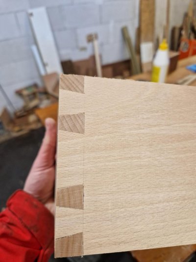

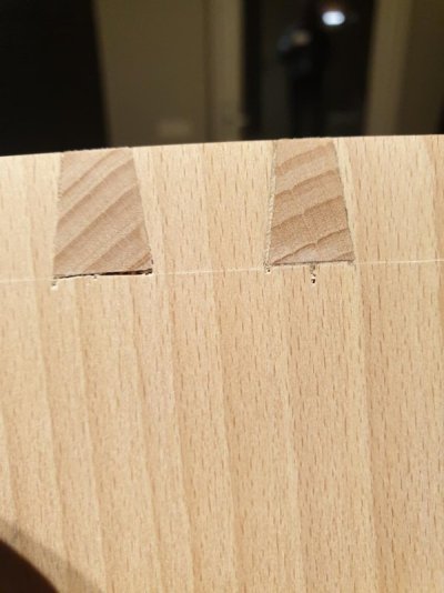

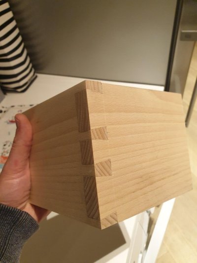

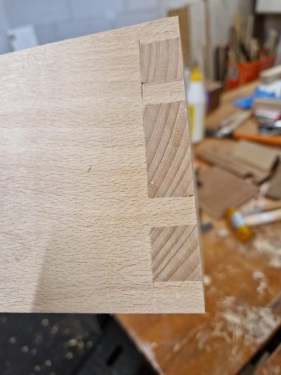

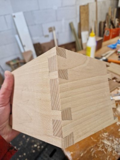

Wederom een paar zwaluwstaart verbindingen gemaakt. Ik moet zeggen dat de Gyokucho veel makkelijker zaagt dan mijn andere japanse zaag. Maar er is nog een lange weg te gaan.
Ik post met opzet ook alle fouten, dan kan ik na verloop van tijd hopelijk zien dat ik vooruitgang boek.
Het hout dat ik nu gebruik is beuken, maar maak ik het mezelf daar niet erg moeilijk mee? Ik vind het namelijk enorm hard. Zijn er iets zachtere soorten welke ik ook goed zou kunnen gebruiken?
