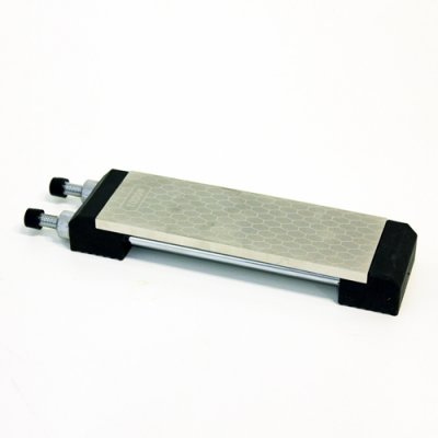

Voor het grove werk een diamant 400/1000 om daarna op shapton 1000/8000 voor de finish. De afgebeelde 400/1000 laat duidelijke sporen achter, ook op 1000 en moeten daarom nabewerkt worden op de 1000/8000. De shapton stenen zijn iets harder een daarom geschikt om pm-v11 beitels te slijpen, die Veritas maakt voor sommige schaven.

Die sporen, die wil je toch juist niet?
Dat klopt maar als je bijvoorbeeld een andere hoek wilt slijpen of een beschadigde beitel wilt herstellen dan kom je er niet omheen om wat grover in te grijpen. Nu zijn het geen groeven maar een duidelijk slijppatroon is waarneembaar.
Ga je er daarna met de twee waterstenen verder dan kan krijg je een perfect gepolijste vouw.

Zoals huib al aan geeft; Het zijn de streepjes die je ziet op het metaal. Die wil je Juist! dan kan je zien dat de volledige beitel geslepen is en als dat nou het geval is kan je door naar de volgende ronde;-)
Je slijpt totdat die sporen nauwelijk meer zichtbaar zijn op het oog. Als je dus uiteindelijk met bijv leer met polijstmiddel gaat werken ( of vanaf korrel 5000) krijg je nog steeds streepjes alleen deze zijn op het oog niet of nauwelijks meer te zien.
Indien je dit eenmaal goed gedaan heb is het een kwestie van bijhouden en ga je die grove strepen niet meer zien,.. Of je moet een bezoeker hebben die hem als schroevendraaier of blikopener gebruikt. Dan mag je nadat je tranen gelaten heb weer opnieuw beginnen.
