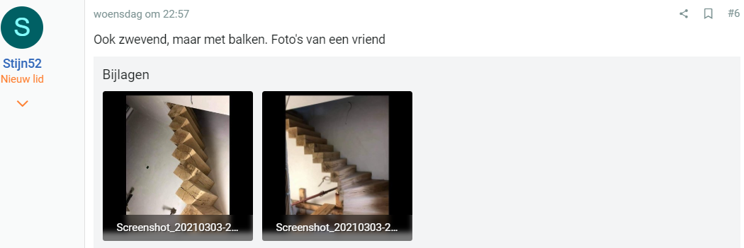

De trap is mij wat te grof, maar wel heel mooi gemaakt!

Ik begrijp het niet zo goed, waarom zou iemand zoiets niet zelf kunnen maken?
ik denk dat we daar over onderstaande trap spreken (de trap die @alexandervanbaelen voor ogen had, zat dan even in de rand)
in #16 zei @Stijn52 dat zijn vriend een bouwpakket gekocht heeft => niet zelf gemaakt
zelf heb ik reeds een paar trappen gemaakt
voor wat stijn & alexander tonen, doe ik niet mijn hoedje, maar wel mijn sombrero af
deze trappen zijn een trapje hoger dan wat ik vandaag tot mijn kunde reken (ik ben een grote hobbyist, geen trappenmaker & heb ook geen cursus trappen maken gevolgd)
of je zo'n trappen zelf kan maken, hangt af van je ervaring/kennis + het machinepark dat je ter beschikking hebt + de nodige tijd
dit zijn kunstwerken

Als dit één ding duidelijk maakt , is het dat je heel veel vakmanschap in huis moet hebben om zoiets te realiseren.
Mooi filmpje (wel een beetje een norse gast maar okay). Het ziet er natuurlijk allemaal wel extra intimiderend uit omdat hij met die super CNC werkt. Langs de andere kant, bouwt hij ook gewoon in blokken van trade en aantrede
Van het vergroten van de optrede word de stijgingshoek niet anders. Je vergroot wel ook de aantrede maar daarvan word de trap niet perse veiliger. Om de trap luier te maken heb je echt meer lengte op de vloer nodig.
Helemaal mee eens, maar die ruimte is er nu jammer genoeg niet. Voor naar boven te gaan vind ik dat het momenteel allemaal wel lukt, het is het dalen dat gevaarlijk is en waarbij je je voet schuin moet zetten om een grotere afdruk te hebben. Daarom het idee om een trede minder te hebben. Ik vrees dat we met onze plaats nooit aan de regel van 63 geraken...
Ik heb mijn simpele vuren steektrap inclusief multiplex stootborden en 1x antislip nu rond de 500 euro op maat kunnen laten maken (aflevering als bouwpakket, ongegrond ). Tegen die prijs kun je zelf haast niet aan werken.
De trap die je bij Holman als voorbeeld neemt, zal een flinke duit kosten (4k plus gok ik), zoiets zelf maken is echt complex.
Ik denk inderdaad dat de trap die ik liet zien veel te hoog gegrepen is voor me + waarschijnlijk niet ideaal vanuit een constructieperspectief. Langs de andere kant, denk ik dat indien je zo'n trap besteld, dat dit 4K het dat zeker waard is. ZO'n trap plaats ja natuurlijk als blikvanger in je huis en niet om mee naar de zolder te gaan. Ik veronderstel dat dat uberhaupt wel wat de prijs is voor een dergelijk soort trappen, niet?
