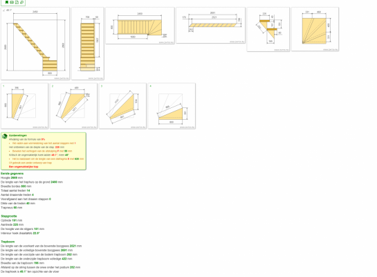

Ons huis is van begin jaren 60 en heeft de oorspronkelijke trap. Na 60 jaar is deze niet meer zo strak. Ik kan de tap natuurlijk opknappen (blijft een optie), maar het grootste probleem is de veiligheid van deze trap. Hieronder een overzicht van de bestaande trap met klein detail dat de 90 graden draai boven ipv beneden is.
Ik denk dat indien de trap 13 ipv 14 tredes heeft dat deze dan reeds veiliger te gebruiken is.

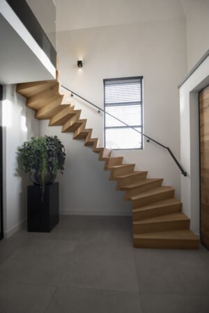

Nu had ik bij iemand een prachtig idee opgedaan: een zwevende Z-trap. Ik voeg even wat andere referenties toe hieronder, deze komt van holman-trappenmakerij.nl (z-trap.nl heeft ook veel voorbeelden).
Ik zou graag jullie raad willen ivm dit project en sta open voor ideëen naar comfort toe. Wat denken jullie dat het meest bruikbare is in deze beperkte ruimte?

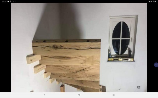

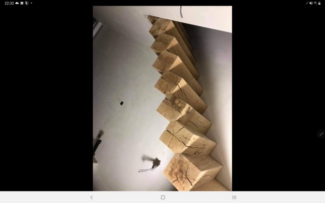

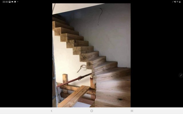

Ook zwevend, maar met balken. Foto's van een vriend

Als je aanhoudt dat 2x de optrede + 1 aantrede opgeteld tussen de 570 en 620mm ligt (des te steiler, des te korter), ter plaatse van de looplijn, loopt een trap lekker. Dat geeft een natuurlijke paslengte.

Tja ik heb zelf toevallig net een simpel steektrapje besteld. Ik heb die in overleg met de trappenmaker zelf ingemeten. In mijn geval was dat nog een heel gepas en gemeet om in een bestaande ruimte (soort muurkast met onder een kozijn en deur) een trap te passen.
Een trede toevoegen daar zie ik in jouw geval niet zo de meerwaarde van. Je optrede is nu slechts 191 mm, dat is prima zeker als je in ogenschouw neemt dat je aantrede zonder wel 165 is. De wel voegt alleen comfort toe bij het naar boven lopen. Verlaag je de optrede dan wordt aantrede vanzelfsprekend ondieper. je kunt je voet dan bij het naar beneden lopen steeds minder goed kwijt.
Maak je een open trap dan kunnen zaken weer anders uitvallen, bij het naar bovenlopen, kunnen je voeten dan doorsteken, bij een dichte trap kan dat niet.
Verder ligt er natuurlijk ook aan hoe groot je zelf bent.De trapformule gaat uit van een stapmodulus van ongeveer 57cm tot 63cm. Ben je zelf 9en je huisgenoten) niet zo lang (zoals ik 173cm) dan is een niet te hoge optrede belangrijk. Ben je wat langer dan kun je meer in de bovenwaarden gaan zitten.
Hoewel ik de trap van Stijn erg mooi en kunstig gemaakt vind, zou ik hem niet willen. Treden zonder wel of overhang lopen vaak niet lekker, zeker niet bij een relatief ondiepe aantrede (aantredes lijken op de foto relatief ondiep).
Verder, een rechte steektrap maken is zelf goed te doen, maar al wel redelijk wat werk. je hebt er goed traphout een goede frees met volgring en een zelfgemaakte freesmal voor nodig. Een trap met een spil of draai of zelfs dubbele draai, kan natuurlijk, maar ligt qua moeilijkheidsgraad weer een flink stukje hoger.
Ik heb mijn simpele vuren steektrap inclusief multiplex stootborden en 1x antislip nu rond de 500 euro op maat kunnen laten maken (aflevering als bouwpakket, ongegrond ). Tegen die prijs kun je zelf haast niet aan werken.
De trap die je bij Holman als voorbeeld neemt, zal een flinke duit kosten (4k plus gok ik), zoiets zelf maken is echt complex.

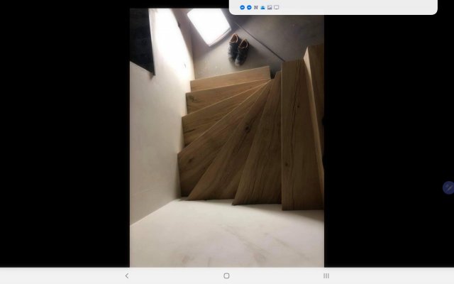

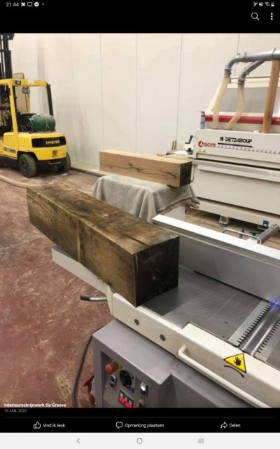

heeft hij die zelf gemaakt ?
hoe lang staat die er al ?
en nog altijd zoals toen ?
dit type heb ik ooit met een trappenmaker besproken
in de raakpunten van de treden gingen toen betonijzers
Sinds februari vorig jaar. Staat nog steeds goed. Zelf gemaakt

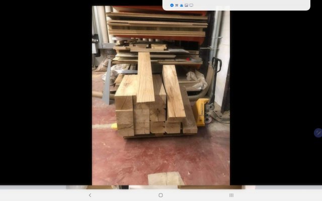

    73,2 KB · Weergaven: 51
    73,2 KB · Weergaven: 48

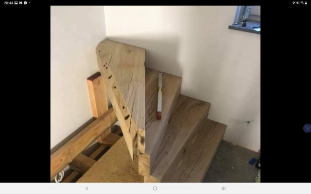

    55 KB · Weergaven: 52

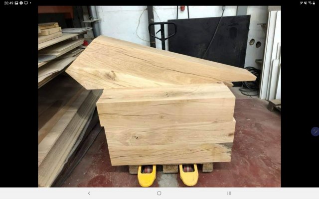

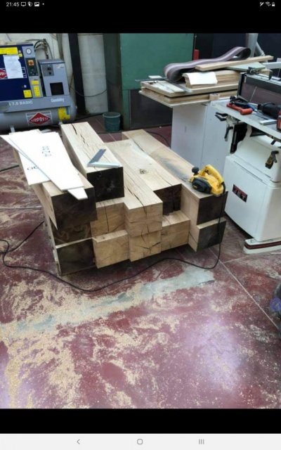

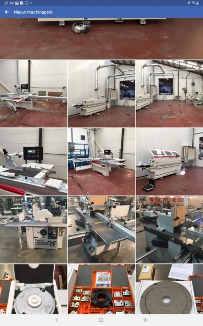

bouwpakket of schrijnwerker met een dijk van een cnc ?
op de foto's zie ik al een transpallet staan, wat niet iedereen in huis heeft
Hij heeft zelfs foto’s bij zijn bouwpakket gekregen🧐. Zelf gemaakt en geplaatst
    97,2 KB · Weergaven: 42
    120,3 KB · Weergaven: 54
