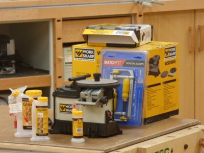

Sinterklaas is wat vroeger gekomen, het werd dringend tijd dat ik iets fatsoenlijks kocht voor mijn beitels ed te slijpen, tot nu toe op een verschrikkelijke axminster slijpmolen zonder slijphulp dus vrij uit de hand. Begin dit jaar had ik mijzelf getrakteerd op een set Narex beitels en die wilde ik echt niet verknoeien.
Besteld bij Rutlands UK, was al in korting met een messenslijper erbij en bij Halloween was er nog 12% bovenop. Dus ervan geprofiteerd om tegelijk die Glübots te testen en ook twee paar "dovetail clamps" van Micro-Jig, deze klemmen passen in een zwaluwstaart groef. Dat gaat handig zijn voor al mijn freesmallen, dat is eenvoudiger en goedkoper dan overal T-tracks inwerken.
Ik heb vele systemen overwogen zoals een Tormek, maar wilde iets eenvoudig, snel en zonder water. Heb op de Work Sharp een 6 tal beitels ermee geslepen in een paar minuten tijd in 4 verschillende korrels van P 120 tot P 1000 (je kan veel hoger gaan als je wil). Zonder te moeten wetten of bramen, dat gebeurt automatisch. Het gaat wonderbaarlijk snel en je kan niets fout doen.
Het werkt wel met vellen schuurpapier dat je klemt op glazen schijven, of een schijf met kijkgaten voor draaibijtels. Dat papier slijt natuurlijk, en relatief snel blijkbaar. Als je echt heel veel en zwaar moet slijpen dan is dit misschien niet de beste oplossing.

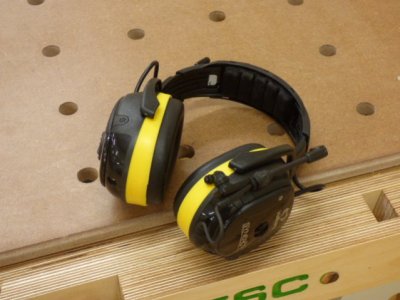

Deel 2 van m'n shopping spree, een oorbeschermer met radio en bluetooth en nog van alles. Recent ben ik begonnen tijdens sommige saaie taken om mijn werkplaats radio (Festool BR10) te gebruiken als luidspreker om via de laptop naar videos te kijken/luisteren. Tijdens het oliën enz... Maar telkens als ik een machine moet uithalen dan moeten de kappen weer op en kan ik niet meer volgen. Dan op zoek gegaan naar één met bluetooth en deze gevonden "Hellberg Synergy 2H" bij dezelfde webshop waar ik mijn twee vorige kappen met radio had gehaald. https://coolsafety.nl/
Deze zijn wel erg prijzig dus heb ik gewoonweg gevraagd naar een korting, aangezien ik hen regelmatig klanten stuur omdat ik via mijn video's regelmatig vragen krijg naar welke kappen ik gebruik.
Ik kreeg niet alleen een korting voor mijzelf, maar ook een 10% kortingscode die ik mag delen: WOODWORKING , is geldig op hun volledig shop ( en neen ik krijg geen % hoor!) Ze verkopen ook veiligheidsbrillen, maskers enz... (misschien kan deze code ergens geplaatst worden?)
Deze kwam vandaag aan, werkt als normale kappen met AM/FM radio, maar ook een functie dat geluid filtert en en het lawaai weg haalt zodat je kan praten of luisteren in een lawaaierige omgeving. Maar vooral ook een bluetooth functie met micro, hiermee kan je ofwel luisteren naar muziek via je mobiel of PC, maar ook oproepen beantwoorden via de micro die eveneens lawaai filtert. Ik mis nagenoeg al mijn oproepen door het lawaai, maar ben nog niet zeker of ik dat ook wil gebruiken. Zal moeten testen hoe goed dat werkt, de andere functies werken iig goed.
