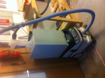

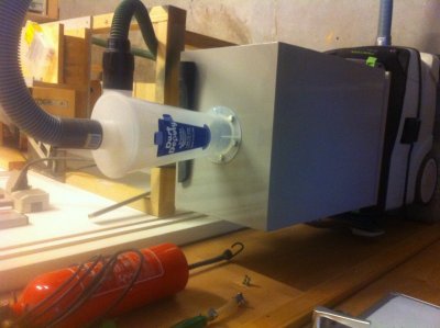

Op de valreep van 2015 toch maar eens een dust deputy aangeschaft. Stond al een hele tijd op de verlanglijst.
De stofzakken waren bijna op, dus werd het kiezen. Of een long-life stofzak of een dust deputy. De laatste is het dus geworden.
Heb er nog over nagedacht om er zelf één te maken maar voor die paar tientjes wilde ik er het werk niet van hebben.
Wel zelf van multiplex de "opvangbak" gemaakt die vastgezet kan worden op de stofzuiger in de kleur Festool grijs.
En plat gezegd, hij zuigt als een dolle en het stof komt mooi in de bak.

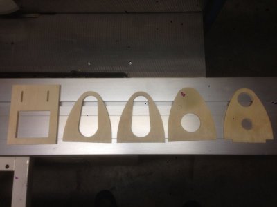

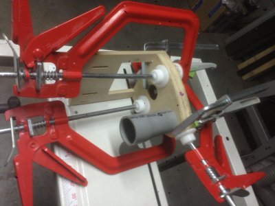

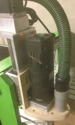

Was het stof ook behoorlijk zat en een dust collector shoe gemaakt uit berken multiplex. Nooit gedacht dat deze zo goed zou werken. Mogelijk maak ik er wel nog een flexibele borstelstrip rond.
Dikwandige 40mm PVC met mof blijkt perfect te passen voor de festool stofzuiger.

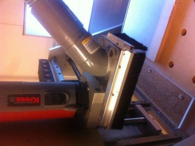

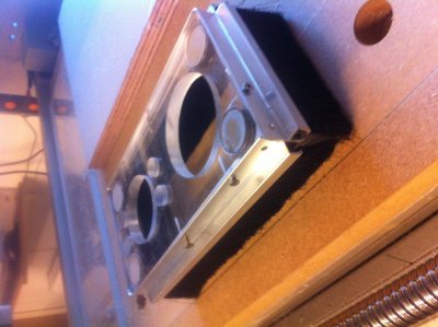

Ziet er goed uit XXL66. Een borstelstrip kan ik je van harte aanbevelen. Het probleem wat er dan ontstaat in jouw situatie is het niet meer bereikbaar zijn van de kop van de frees om freesjes te wisselen.
Zelf heb ik dat opgelost door gebruik te maken van twee stukken plexiglas en magneten.
Op de eerste foto zie je het gedeelte wat aan de plaat van de frees vastzit. Op de vier hoeken zijn rondjes ingefreesd voor de magneten.
Bekijk bijlage 24380
Op de tweede foto zie je dezelfde plaat met daarop de tochtstrip gemonteerd. Verder zijn de cirkels voor de frees en de stofafzuiging wat groter gemaakt, zodat het geheel zonder frictie kan vastklikken aan de andere plaat.
En hieronder doen de magneten hun werk..

XXL66
5 mrt 2009
167
Voor het wisselen van de frees haal ik de spindle er toch altijd uit. Ik zou eventueel ook de borstelstrip met velcro er kunnen op bevestigen.
Het systeem met de magneten was ik indd al ergens tegengekomen. Mogelijk maak ik er wel eens eentje in polycarbonaat o.d. al was het maar om te kunnen zien wat er gebeurt, wel vraag ik mij af of dit zin heeft aangezien het stof er zich zal op vastzetten.
Helemaal de max zou er één zijn met ingebouwde LED verlichting ;-)

@XXL66 Fijn houtstof, zoals MDF, daar zul je last van blijven houden, hoewel dat ook weer afhankelijk is van de zuigkracht. Door het plaatsen van een "rok" rondom het geheel zal de zuigkracht aanmerkelijk toenemen. Ook hou je op deze manier het stof en spaanders binnen de rok. Wat wel vastkleeft zijn de spaanders plexiglas.
Ingebouwde ledverlichting. Klinkt goed, maar heeft in mijn situatie absoluut geen meerwaarde omdat ik door de rok geen zicht op het werkstuk heb waar de frees bezig is.
Vraag; waarom haal je de spindel er elke keer uit om de frees te wisselen?
Jan
XXL66
5 mrt 2009
167
Dus als ik het goed begrijp kan je niet door het plexiglas heen kijken wat eronderin gebeurt ?
Het wisselen is me anders gewoon wat te lastig. Maar zoals je kan zien kan ik de voet naar omlaag verschuiven, dus met borstel zou ik op die manier nog de frees kunnen wisselen omdat de spanmoer dan vrij komt.
Een optie is misschien een dergelijk borstel:
http://www.nonpaintstore.nl/nl/gere...rush-small-round-voor-hamach-stofzuigers.html
Deze afzagen en modifiëren zodat hij ook demontabel is.

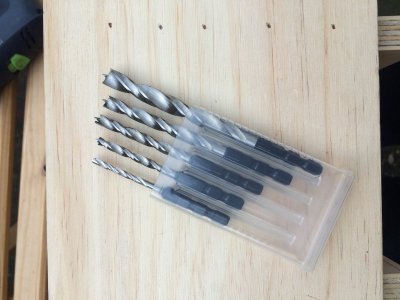

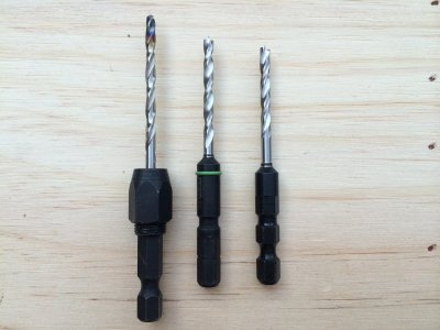

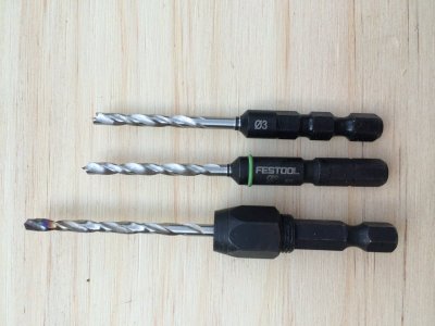

Vandaag nieuwe boren met 1/4 Hex én Centrotec fitting ontvangen van Axminster. Geproduceerd door Fisch in Oostenrijk. Deze passen dus zowel in een gewone 1/4 Hex bithouder en in de Centrotec chuck van Festool. Eerste indruk dat het hele degelijke kwaliteit is. Interessant voor als je (zoals ik) niet in twee systemen wilt investeren voor Festool (CXS) accuboor en Makita (grote 18v) accuboor.
Op de foto van links naar rechts > Trend Snappy 1/4 Hex ... inch (weet maat niet uit mijn hoofd) > Festool Centrotec 3mm houtboor > Axminster (Fisch) Quick Change 3mm houtboor.
Ben er zelf erg content mee!

Waarom kan je de festool centrotec boren niet gebruiken in een gewone accuboor? Dat moet toch gewoon kunnen?
neel
2 feb 2010
363
19
Uiteraard kan dat.
Maar de standaard ¼" schroef- en boorbitjes van andere merken passen niet in de Centrotec kop van Festool.
Het is goed om na zoveel jaar te merken dat de industrie eindelijk het Centrotec systeem door krijgt.
Merken als Snappy (Trend), Fisch en Axminster maken nu dus eindelijk ook Centrotec compatibel ¼" bits.
