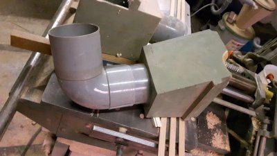

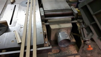

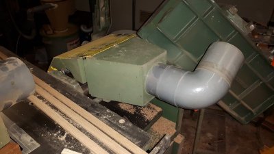

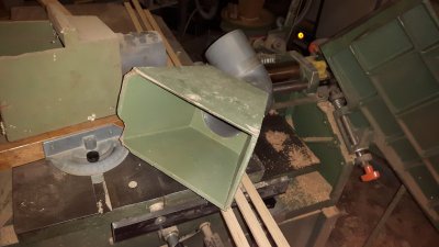

Hallo, Ik heb zelf de K26 combi machine en als afzuiging een zelfgemaakte construktie.
Als je wilt maak ik wat foto's want ddie is goed na te maken.
Fred
FredR
30 mei 2016
466
155
62
Sint Odilienberg

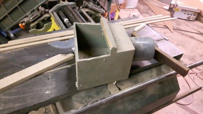

Hallo Erik, hierbij de foto's van mijn afzuigconstrtukties.
de eerste is voor de vandiktebank en de 2e voor als je hem als gewone schaaf gebruikt.
Ik heb bij de 2e even de achterste geleideplaat omhoog gelaten zodat je goed kan zien hoe hij eronder geklemd is.
Let wel even op de gele afdichtplaat, daar is aan de zijkanten een extra plaatje bevestigd zodat ook deze volledig gesloten is.

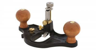

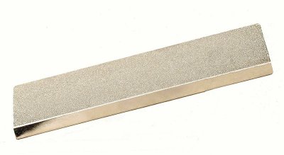

Ben een beetje stout geweest, zonder toestemming van vrouwlief aan het shoppen gegaan.
Eerst deze gekocht: de beitels zijn van Dictum (onderweg), de grondschaaf is van Lie Nielsen, de diamantplaat van DMT.

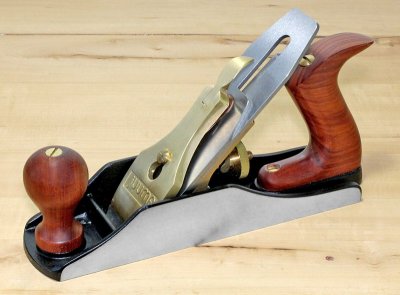

Maar dat waren Kerstkadootjes. En omdat ik gisteren jarig was, komt binnenkort nog deze. Een Juuma Nr. 4. De nr 5 heb ik al, en die is prima!
