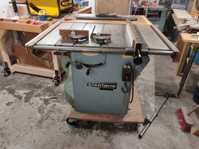

Sinds afgelopen maandagavond in de schuur: een Startrite Tilt Arbor 175 inclusief afzuiging. Helemaal happy met deze aanwinst!
Hij is ter vervanging van mijn DeWalt DW745 die hier op het marktplein zal verschijnen. Geen specifieke reden gehad om de DeWalt te vervangen maar deze kwam gewoon op m'n pad.

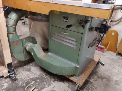

Daatkr heb je een degelijke zaagtafel aan. Ik heb hier dezelfde staan. Alleen mijn stangen voor de geleider zijn bij mij aan de rechterkant langer dan die van jou. Ik heb daar een freestafel ingebouwd. Die afzuiger erbij is wel leuk. Gaat die automatisch aan als je de tafel aanzet? Of is die apart geschakeld

Ik heb er wel 2 verlengstukken bij gekregen dus moet hem kunnen verlengen tot ongeveer 120 cm.
En de afzuiging gaat automatisch aan alleen ga ik die wel ergens anders plaatsen omdat ik mijn werkbank als uitvoertafel wil gebruiken. Zou ik die erachter laten dan wordt het (met de tafel erbij) krap in m'n schuur. Het is geen postzegel maar ook geen complete ansichtkaart die schuur van mij :)

Zo voelt hij ook zeker! Alleen het onderstel staat op 4 wielen zonder rem. Dus dat is nog wel wankel. Die ruil ik denk ik om voor het universele onderstel van HBM. Die zit volgens mij wel goed genoeg in elkaar.

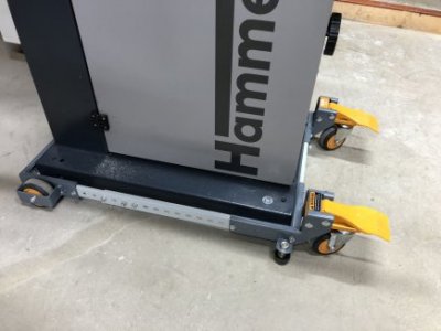

Waarom zet je er geen 4 wielen met een rem onder of 2 bokwielen en 2 geremde wielen? Dat is goedkoper dan een HBM onderstel en waarschijnlijk gemakkelijker om te installeren. Het grootste verschil is de hoogte. Bij een HBM onderstel komt de zaagtafel maar 2-3 cm hoger, terwijl met wielen de zaagtafel 7 - 12 cm omhoog komt. Je moet dus kijken welke werkhoogte jij het fijnst vindt.
Onder mijn Hammer lintzaag heb ik een onderstel van Bora/Portamate gezet. Ze hebben van hetzelfde merk ook een lichter en goedkoper onderstel, een losse wielenset en een duurder model. Het model dat ik heb bevalt goed. Overigens was die niet zwart, maar had een andere kleurstelling:

Ja dat is wel goedkoper alleen is tot op heden mijn ervaring dat bokwielen met rem alsnog wat beweging overhouden. Met zo'n onderstel heb je 2 vaste poten en is dat (neem ik aan) dan niet het geval. Die van HBM is momenteel €60 euro (de 600kg variant en €40 voor de 320kg variant) dus dat is nog wel te doen.
Je opmerking van werkhoogte is wel een goeie, daar ga ik wel ff goed over nadenken!

Of natuurlijk wielen zoals je al aan je werkbank hebt zitten. Of een variatie daarop, dat je de wielen naar beneden schroeft bijvoorbeeld, zodat je de machine kan verplaatsen en omhoog zodat hij stevig op het onderstel staat en niet wiebelt.

Ook dat is nog een optie! Keuzes genoeg :) als hij maar niet wiebelt en de juiste hoogte heeft.

Je hebt ook dubbel lockende wielen. Die remmen niet allen op het wiel, maar ook op de as die de rijrichting bepaald. Hierdoor heb je niet die beweging waar jij het over hebt. Dat soort wielen heb ik ook onder mijn zaagtafel en werkt goed.

De vloer in mijn schuur is net een maandlandschap dus schuiven zit er helaas niet in.
Voor nu monteer ik de wielen iets hoger (dan komen ze dus aan de zijkant te zitten) en wil ik met 4 stukken draadeind (m12 heb ik nog liggen volgen mij) een mechanisme maken waarbij de tafel van de grond wordt getild als je de draadeinden aandraait, zodat de wielen dus vrij komen. Ik ben benieuwd hoe stabiel dat is, ik heb het wel eens eerder gedaan bij een werkbank en dat werkte redelijk maar daarvan was het gewicht wat minder dan van deze zaag.
