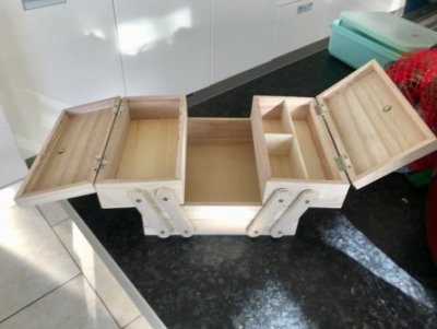

Die heb ik al jaren in gebruik. Niet openklappend, maar gewoon met scharnieren aan het deksel en met houten vakverdeling. Beetje lomp, maar je kan er ook prima op staan.
Zou het weer eens tijd worden om het kissies topic een nieuw leven in te blazen Rene?

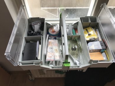

Heb voor het Festool storage boxje toch wat vulling weten te vinden ,boortjes,freesjes,zaagblaadjes etc .
De optie lunch box is hiermee vervallen.

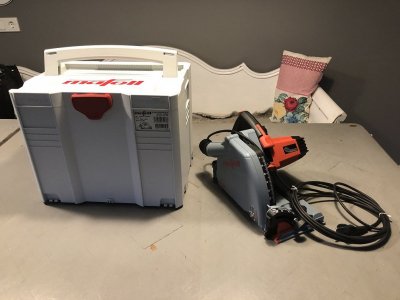

Verjaardagskado. Inclusief liniaal van 160 cm. Eindelijk een zaag om echt haaks een recht te zagen. Het afgelopen jaar geprobeerd wat voor elkaar te krijgen met mijn oude Metabo KS 55, maar dat is geen doen met een blikken zool.

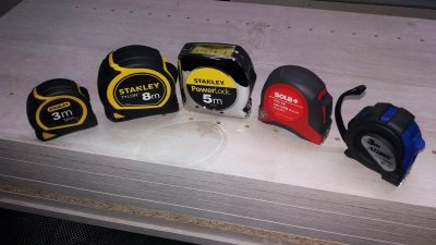

De laatste tijd merkte ik een steeds grotere nood aan een langere rolmeter dan het 3m exemplaar dat ik al had.. Al snel werd duidelijk dat het ook het moment was om voor een klasse 1 exemplaar te gaan. Vervolgens hier op het forum wat zitten opzoeken, en daar kwam de Sola toch telkens als aanrader eruit. Ook maar meteen een Powerlock besteld om binnenkanten op te meten, en toevallig genoeg op de dag van de levering van een vriend de 8m Stanley gekregen. De Atorn zat als extra'tje bij de bestelling van de Powerlock en de Sola. Moeten er nog rolmeters zijn?

Zo'n powerlock met een raampje, is dat speciaal? Ik gebruik eigenlijk altijd de 8m, maar die heb ik nog nooit met zo'n raampje gezien. Alleen jammer dat Stanley geen losse linten meer verkoopt.

De waarde in het raampje, is de afstand tot de achterkant van de rolmeter. Speciaal om binnenmaten op te meten. Op vele rolmeters staat gewoon de afstand die je erbij op moet tellen, moet ik er wel even bij vermelden. Maar dit leek me toch net dat tikkeltje handiger. Is wel de meest lawaaierige van de 5.

Die Tylon rolmaten van Stanley zijn geweldig. De ergste rolmaten zijn die met inch/cm aanduiding. De metrische getallen zitten altijd aan de verkeerde kant.
