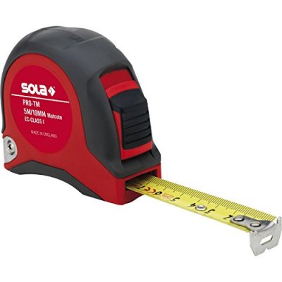

Daarvoor had ik de Sola PRO-TM. Die heeft het ongeveer een week volgehouden. Ik krijg het lint nu moeilijk uit de houder. De eindhaak blijft ergens achter hangen.

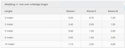

Persoonlijk heel tevreden van een Sola PRO-TM. Nauwkeurigheidsklasse 1, solide huis, goede demping, geremde terugrol,...

De dingen die ik opnoem bijvoorbeeld. De Stanley is nauwkeurigheidsklasse 2, geen geremde terugloop,.. Ook die demping voor de eindhaak vond ik een pluspunt, zo slijt het haakje op het einde van de rol niet zo snel uit.

Petrolhead wat is er niet goed aan die nauwkeurigheid? Die afwijking is toch verwaarloosbaar. Waar gebruik je een geremde terugloop voor? Ik heb er net als mark nooit echt bij stil gestaan. Als je met metaal werkt wil je vooral geen magneet aan het haakje, dan heb je steeds ijzer in je handen staan. Elke staalsplinter in je werkplaats verzameld zich op die magneet.

Er werd gevraagd wat de verschillen zijn, ik heb niet gezegd dat klasse 2 niet goed zou zijn. Ik heb zelf ook 2 Stanley Tylon rolmaten in gebruik van klasse 2, en 1 daarvan meet exact hetzelfde als de Sola (op 3 meter). De geremde terugloop vind ik aangenamer omdat je op die manier je handen niet open haalt als zo'n scherp lint bij het terugtrekken in je vinger snijdt.
Het was ook pas toen ik een paar jaar geleden naar een nieuwe zocht dat ik over deze verschillen leerde. Sommige rolmaten hebben een handmatige rem, komt op hetzelfde neer.

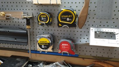

De rolmaten die ik het vaakst gebruik:

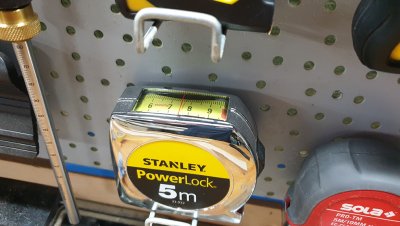

Deze heeft een afleesvenster, zo moet je geen waarde optellen als je een binnenmaat opmeet:

Besefte dat ik die Powerlock met venster nooit eerder vergeleken heb... Op 50 cm meet hij al 1 volle millimeter meer dan de Sola :unsure:
