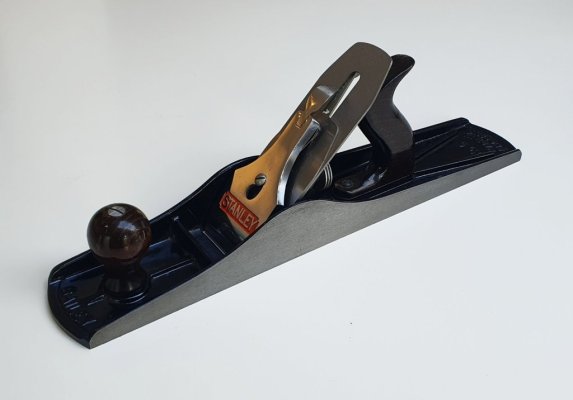

In een gereedschapswinkel trof ik deze Stanley No 6 aan. Geheel nog nieuw. Voor een zacht prijsje kunnen kopen. Alleen de dekbeitel ontbrak. Via Marktplaats een passende dekbeitel kunnen kopen.
Het opknappen bestond alleen uit: afstoffen.
Het is een Stanley, made in England. Gedateerd op midden/eind jaren zeventig. Hij heeft een ribzool en die moet iets gevlakt worden. Daarna moet de beitel (voor het eerst) geslepen worden.
Terugdenkend aan die tijd, was ik toen altijd in de veronderstelling dat Stanley een Engels merk was. Met internet kwam ik er pas achter dat Stanley feitelijk een merk uit de VS was en pas eind jaren dertig in Engeland ging produceren.

Dankjewel. Wat ik begrijp is dat het 'in de marge' wel gebeurde, dat USA modellen (of onderdelen) wel in NL werden verkocht.
