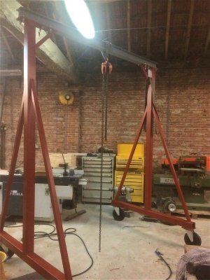

Gisteren het kraantje/rolbrug...gemonteerd. Normaal gezien mocht ik vandaag een loopkat ophalen maar deze was jammer genoeg nog niet geleverd. Voorlopig de takel dan maar aan een hijsband gehangen. Is best groot uitgevallen maar ik kan er voldoende mee rondrakkeren in het werkhuis. Ook om iets van de aanhangwagen te lossen erg handig icm een transpallet. Gedaan met sleuren.....mooi vooruitzicht :)

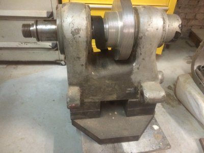

Nu kan ik de vaste kop van Jurriaan op de werkbank zetten om aan te passen aan mijn draaibank. Die dikke 100 kilo er in mijn eentje opheffen was sowieso geen optie.
Morgen ga ik de as uit de vaste kop halen om deze door de draaier aan te laten passen. Zoals eerder aangegeven had ik graag een klauwplaat/chuck meegegeven om een juiste passing te garanderen. Deze moet nog besteld worden.....

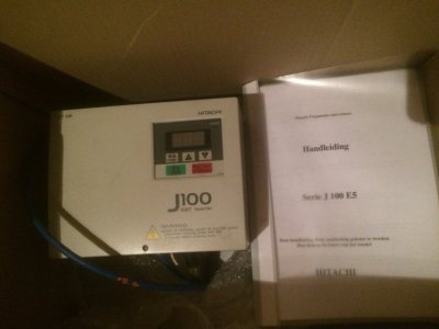

Gisteren ook de frequentieregelaar opgehaald....weer stapje dichterbij

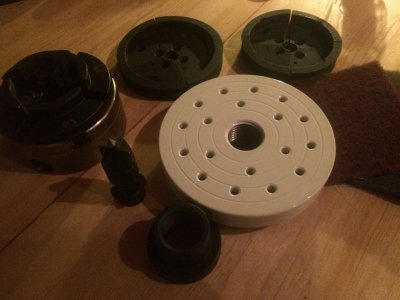

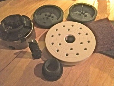

Vandaag is het pakketje van Ronald Kanne aangekomen met prachtige spullen voor de draaibank, met dank aan Ronald voor het goede advies en het extraatje .....
Deze avond of morgenvroeg kan ik naar de metaalbewerker gaan om op de as een M33x3,5 DIN800 te laten draaien.

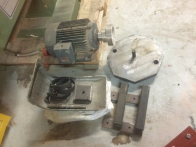

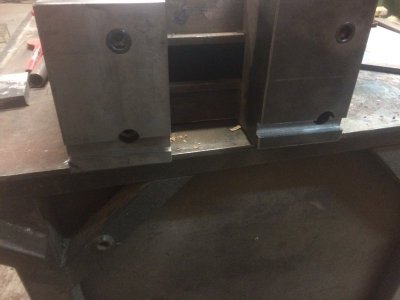

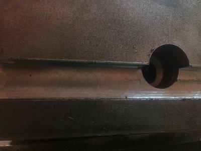

Ondertussen de verhogingsblokken aangepast om over de prisma's op het bed te laten passen.
gezien de twijfelachtige sterkte die de 2 componenten loctite gaf heb ik nieuwe bouten besteld om het geheel vast te zetten van 12.9
Nu maar beginnen met de voorbereiding om het tegencenter te verhogen.

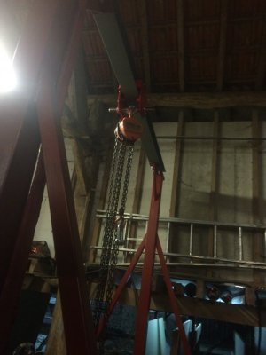

Ook de loopkat voor de mobiele werkplaatskraan hangt nu op zijn plaats en heeft al kunnen dienen om volgend opknap-projectje van de aanhangwagen te halen

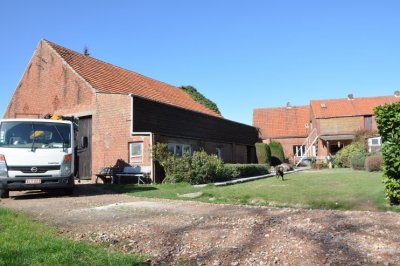

Hier gaat hopelijk in de loop van 2016 verandering in komen.....Momenteel is de werkplaats in een oude kempische schuur,
veel kiertjes, dakpannen, monsterlijke spinnen en tocht.....een grote houtkachel , verwarmingslamp en brander zorgen voor plaatselijke verwarming, anderzijds heeft het tochtje dan wel als gevolg dat stil zitten in het werkhuis ook niet aan de orde is.....werken dus en warm zien te krijgen. Volgend jaar hoop ik een een verdiep te creëeren waardoor de ruimte minder hoog wordt en de warmte beter vast te houden is, daarnaast zal de hele indeling van het werkhuis ook een grondige herziening krijgen. (Zal ook wel een topic worden....)

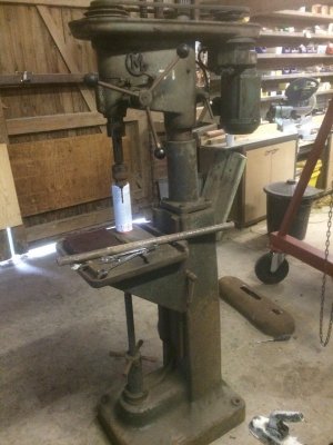

Gezonde werkplaats en plaats voor veranderingen, je hebt wel kwaliteit gereedschap nu, en een mooie kolom boor machine die nog veel werk kan doen, zal je wel even bezig houden om hem wat op te knappen, die je daarna wel afstaat :cool:
