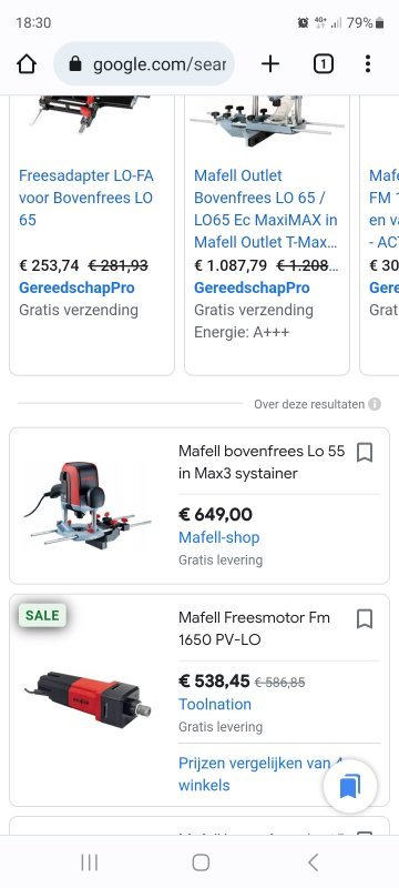

Nou ja, als je die €600,- uit wilt geven dan kunnen die laatste paar centen er ook nog wel bij 😂 :cool:
