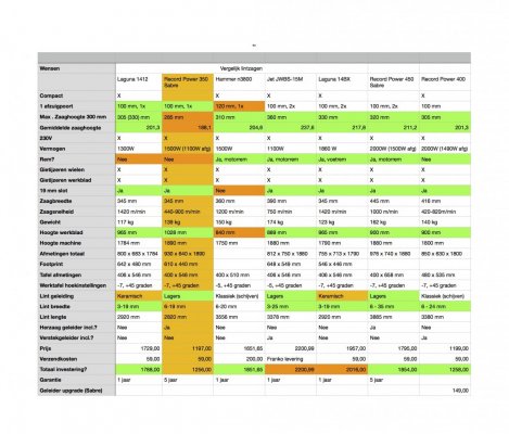

Ik heb een technische achtergrond (werktuigbouw) en heb de eerste jaren van mijn werkzame leven in de project engineering binnen de voedingsmiddelenindustrie doorgebracht. We gingen niet zover dat er volledige bestekken werden geschreven, maar er werd wel altijd een wensenlijstje gemaakt. Soms heel uitgebreid, soms heel summier, afhankelijk van wat er nodig was. Ik heb dat in dit geval ook gedaan, om houvast te hebben. Wat is voor mij belangrijk bij de keuze van een nieuwe lintzaag?
1) max. zaaghoogte 300 mm; neem daar 2/3 voor regelmatig gebruik als max, dan heb je een behoorlijke capaciteit.
2) compact; de nieuwe machine moet een klein vloeroppervlak innemen. Ik heb weinig ruimte, ik wil wel graag m'n 'kont kunnen keren' rond de machines i.v.m. de veiligheid.
3) financiële limiet: de zaag moet - afgeleverd - niet meer dan 2000 euro kosten
4) Bij voorkeur 1 afzuigaansluiting van 100 mm. Ik heb een afzuiger die daar op past en ik wil dat die dan ook zo effectief mogelijk kan werken. Met 2 aansluitingen wordt het improviseren.
5) Bij voorkeur een werkhoogte boven de 900 mm: dit is een persoonlijke voorkeur. De BAS315 heb ik op een hogere onderbouw gezet, zodat de tafel een stuk hoger dan standaard kwam. Ik vind dat prettiger werken (en m'n rug ook;)).

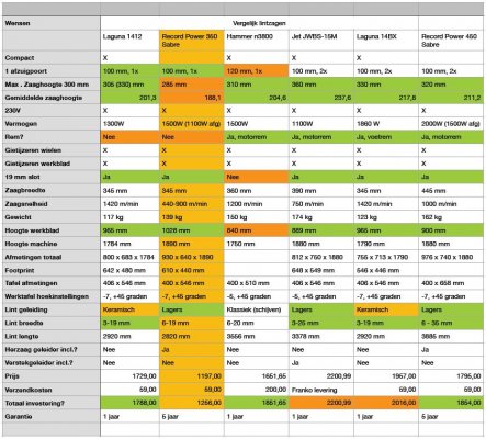

Toen maar eens informatie gaan verzamelen. Ik heb ze in onderstaande tabel bij elkaar gezet.
Voila! Het lijstje met het actueel geldend prijs niveau.
Dit tabelletje ben ik eind vorig jaar (begin december ongeveer) gaan opstellen. Ik kan zeggen dat ik ook wat Brexit effecten heb kunnen waarnemen (ik heb daar in ieder geval wel een sterk vermoeden van). Voorbeeld? De prijzen van de beide Laguna zagen lagen tot 31-12-2020 200 euro lager dan ze hier nu in de tabel staan. Levertijden voor de Record Power zagen> voor de Sabre 350 voorlopig nog niet in beeld, de Sabre 450 1e helft Maart.....enfin. Nog zo'n dingetje wat mee ging spelen in de afwegingen: zit er een standaard 19 mm sleuf in de tafel. Dit in verband met het gebruik van hulpstukken e.d.
In mijn keuze is de RP Sabre 350 al snel afgevallen, want zaaghoogte max. =285 mm.
Wordt vervolgd:).
Edit: tabelletje was dubbel geplaatst. Is gecorrigeerd.

Te koud om wat met hout te gaan doen vanmorgen....3 graden rond een uur of 9:00. Dan maar even verder schrijven.
Ok, op dit moment nog 3 zagen in beeld volgens het lijstje. In verband met de lockdown kan ik niet 'even' naar een winkel of toonzaal rijden om de zagen in werkelijkheid te bekijken. Voor gebruikerservaringen moet ik sowieso elders zoeken. De gegevens van de machines kan ik zo van het net plukken, dan heb ik alle verkoopinformatie beschikbaar. Maar dan....gebruikerservaringen. Die zijn voor mij veel belangrijker voor het maken van een keuze.
Om het hele lijstje maar even af te gaan:
- Laguna 1412: Alle informatie die over deze zaag te vinden is, komt uit Noord Amerika. Ik heb geen reviews o.i.d. kunnen vinden met een Europese achtergrond. Komt wellicht doordat deze zagen pas relatief kort in Europa worden verkocht. Laguna heeft nog niet zo lang een eigen vestiging in Engeland om de Europese markt te bedienen. Nu Brexit een feit is, is dit wel een dingetje:cautious:. Op Lumberjocks (de Amerikaanse tegenhanger van ons forum zeg maar) zijn veel ervaringen terug te vinden: veel positief.Een enkele review is negatief, daar kom ik later op terug.
- Record Power Sabre 350: over deze zaag is veel, heel veel informatie te vinden. In Noord Amerika/Canada wordt deze ook verkocht als Rikon 10-326 Deluxe Bandsaw. De kleur en de naam zijn anders:) maar daarna zijn er geen zichtbare verschillen. Ruimschoots positief. Ook op YouTube de nodige reviews over te vinden, maar goed, deze zaag was al afgevallen.
- Hammer n3800: dit is een bekende hier op het forum, er is nog niet zo heel lang geleden door medeforumlid L.N. een uitgebreide review over deze zaag gepost. Op YouTube zijn ook nog wel wat brokjes informatie te vinden, maar da's erg summier.
- Jet JWBS-15M: dit wordt al lastiger. Over deze zaag is weinig tot niets te vinden. Kan zijn omdat dit model nog niet zolang op de markt is. Je moet het dus voorlopig doen met enkel de verkoopinformatie van de fabrikant. Deze zaag was ook al afgevallen.
-Laguna 14BX: Qua beschikbare informatie gelijk aan de 1412: op Lumberjocks en YouTube goed vertegenwoordigd. Belangrijkste verschil tussen de 1412 en de 14BX: de 14BX heeft een zwaardere motor, voetrem en een ander onderstel. Ook deze zaag was al afgevallen.
- Record Power Sabre 450: de beschikbare gebruikersinformatie over deze zaag viel me tegen. Ik ben op het net slechts 2 videoberichten tegen gekomen: de 1e een "uitpak- en stel samen" video, de 2e over de eerste zaagsnedes. Ik weet dat deze zaag bij een aantal forumleden wordt gebruikt: hier liggen mogelijkheden > deel a.u.b. je ervaringen met deze zaag.
Omdat het lijstje ineens wel erg kort werd, heb ik vorige week ook de Record Power BS400 in het vergelijk opgenomen. Ik zal dat bestandje van de week even exporteren en dan in dit draadje opnemen.
De Holzstar en Holzkraft lintzagen die ook in Nederland worden verkocht, heb ik niet in m'n vergelijk meegenomen want: of uitgevoerd met aluminium wielen of buiten gestelde budget.
Informatie verzameld -en ik denk compleet. Nu komen we in de fase wikken en wegen.....
Wordt vervolgd....

Goed. Wikken en wegen.....(1)
De uitvoeringen van de diverse zagen maar (weer) eens tegen het licht gehouden.
- snelspanner voor het zaaglint: die zit standaard op de Laguna en de beide Record Power zagen die nog in de korte kieslijst staan, niet op de Hammer n3800; Omdat er ook langere perioden zijn dat ik de zaag niet gebruik, vind ik deze optie wel belangrijk omdat je aan de stand van de hendel kunt zien of de zaag gebruiksklaar is (gespannen) of niet. Bij de EB BAS315 is het me wel eens gebeurd dat ik de zaag na langere tijd wilde gebruiken, maar vergat de lintspanning te controleren.
- afzuigaansluiting 100 mm: wederom standaard op de Laguna en de RP zagen. De Hammer heeft 1 aansluiting van 120 mm....daar moet ik dan een verloop voor zien te vinden/maken:cry:.....
- sleuf/sleuven in de tafel: ook hier wijkt de Hammer in af:cry:.....waarom toch?
- werkhoogte: ojee....de Hammer heeft de laagste werkhoogte = 840 mm. Meetlintje erbij gepakt en even in de praktijk gekeken hoe dat voor mij uitpakt. Wil ik op een voor mij goede werkhoogte uitkomen, dan moet ik de machine verhogen.....Dit is een heel persoonlijk ding! De een zal het een prettige hoogte vinden, een ander heeft er problemen mee. Ik moet de tafel echt boven de 900 mm hebben anders heb ik een probleem met m'n werkhouding.
