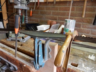

Echt mooi werk dat vijlen en zetten. Hieronder een zaaglint dat op mijn 2ehands Hammer N3800 zat. De vorige eigenaar had geen flauwe notie hoe een lintzaag af te stellen. De tanden werden dan ook geklemd tussen de zijgeleiders. Ergo, de hele zetting naar z'n gallemiezen en de zaag doet helemaal niets meer. Daarom verkocht hij de één jaar oude machine. Gelukkig zaten er nog ongebruikte linten bij, merk Felder.
Deze week maar eens aan het werk ermee. Laatst vijlen gekocht bij Klium en ik had een zettang (Somox) gekregen van een collega houtdraaier.
De zaagklem had ik gescoord bij een van onze ruil- en weggeefdagen.
Je moet er inderdaad even de tijd voor nemen en dan is het een fluitje van een cent.
Details 3 tpi en zetting is links-recht-recht.
