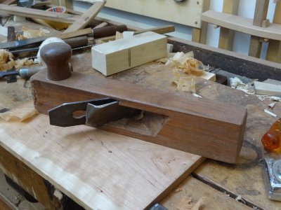

Zelf maken is een goed idee, ik ben aan het nadenken om een Krenov-achtige futselschaaf te maken. De hoeken zijn waarschijnlijk een lage bedding van 40° onder een hoek van 20°. Om het te vertalen naar Krenov zie ik twee manieren: - een korte schaaf met wigvormige wangen (20°), en daarna verlengen (een perfecte zool is geen must op een futselplank). - Getrapte wangen.
De foto is van Lee Valley, maar een keerbeitel is in dit geval geen must.

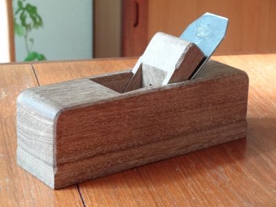

Caspar Labarre
4 okt 2008
677

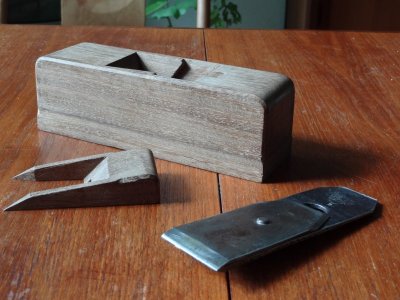

Ik denk dat een schuine futselplank geen slecht idee is. vooral ook zodat er meer lengte van de beitel gebruikt word en je vouw minder plaatselijk slijt en je veel minder vaak hoeft te slijpen. Ook de zool zal minder snel een baan krijgen van vele kopse houtjes van de zelfde afmeting. al is de schuinte natuurlijk veel beperkter dan bij een schuin ingelate beitel en zou je voor een echt snijdend effect toch ook een schuine beitel toe moeten passen, maar dan wel veel meer als de veritas schaaf heeft. Ik heb de beitel geloof ik wel 30 graden schuin staan. Zal een foto maken als ik de geest krijg.
Ik ben momenteel veel te druk bezig met de wonderen van een gewone houten ( franse 18e eeuwse stijl uit de Roubo) blokschaaf. Wel met een uber moderne keerbeitel.....
Heb de schaaf gemaakt van een stuk hout dat zo hard is dat ik het amper kon bewerken, heb nog steeds geen idee wat het is...harder dan Jatoba en mischien zelfs wel harder dan Azobé, in ieder geval even hard.
Ik heb een goed gebruikte peugot freres gelamineerd stalen beitel. Met nog 2 cm voor mij om mee te werken, goed leven moet die beitel al gehad hebben. De voorkant was nog zo goed als vlak enkel wat putjes moest ik weg slijpen, prachtig! Na hem geslepen te hebben, met een beetje staalwol schoon gemakt en de kantjes wat vriendelijker te hebben gemaakt, ga je toch van zo'n ding houden.

Seek
10 mei 2009
2.683
Mooi Caspar!
Mij lijkt die vorm wel oncomfortabel. Geef mij maar de oude engelse coffin vorm. Maar dat maakt verder niet uit, mooi is het.
Caspar Labarre
4 okt 2008
677
Nou ik zal je vertellen...je kunt de schaaf door zijn simpele vorm op heel veel manieren vastpakken. Comfort zit hem in het al dan niet belasten van je spieren/ gewrigten. Een stuk gereedschap wat precies past kan maar op een manier vast geklemd worden door je hand en zal denk ik bij veelvuldig gebruik eerder problemen opleveren.
Je kunt deze gewoon met je handpalm voort duwen op de ronding of hem vastpakken op tig manieren, bovendien is hij makkelijk op zijn kant te gebruiken voor van alles en nog wat en hij is ook in de bankschroef te klemmen om hem zo te gebruiken.
Heb jij ook wel eens een schaaf gemaakt?

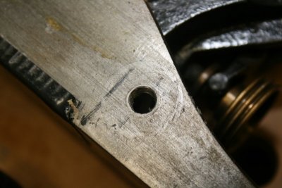

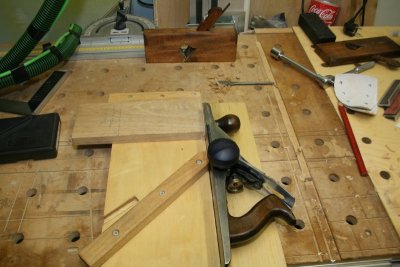

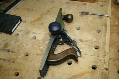

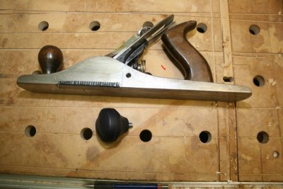

Veritas eat your heart out :p
Misschien niet zo mooi, maar doet het zelfde, Stanley No. 5, en een Festool spanschroef, 2 boortjes en een tap en klaar.
Werkt prima.
