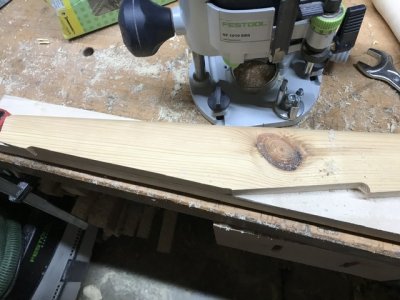

CAAD7C92-045E-460D-89DB-1717ED193DA6.jpegIk heb net enkele testen gedaan met hetzelfde freesje maar wel uit de hand. Proefstuk was een stukje grenen van 18 mm dik. Ik heb met de draad mee, van de draad weg en tegen de draad ingefreesd. Afname was behoorlijk. Bij een test zelfs 9 mm. Iedere test is probleemloos verlopen met een mooi glad resultaat.

Ik heb zonder problemen 9 mm gefreesd. Ik denk dat er eigenlijk geen echt probleem is. Dat splinteren krijg je sowieso, maar beïnvloed het eindresultaat niet, tenzij je moeilijk hout hebt. Mij lijkt het eerder een probleem van beheersing van het werkstuk. Het werkstuk is klein en moeilijk stabiel tegen de frees en lager te drukken. Door het happen en splinteren is het werkstuk beginnen te trillen met een onregelmatige snede tot gevolg. Kleinere afname en/of spiraalfrees gaat dit verbeteren, maar zijn slechts hulpmiddelen. Voor zulke werken moet je zonder aarzelen invallen en gelijkmatig doorvoeren. Niet te snel, niet te traag. Als je weinig ervaring hebt met dit soort werkjes kan het wel behoorlijk spannend zijn. Een aanslag (bijvoorbeeld deuvel of bout in tafel) gaan het veel gemakkelijker maken om het werkstuk te controleren. Eventueel in stappen met verschillende mallen frezen zodoende dat je inloopzone hebt. Of niet op de kop beginnen. En toerental juist instellen.
