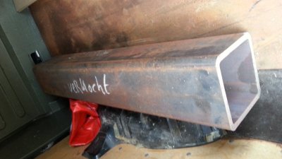

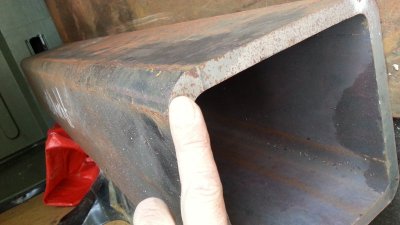

Vandaag eerst naar smitstaal, daar de koker opgehaald voor de kop
wat ruim een meter zou zijn bleek 140 cm te zijn, dat is tof....ik kan nog wel een stukje voor wat anders gebruiken
De bedsbanen waren er ook, blank staal....
