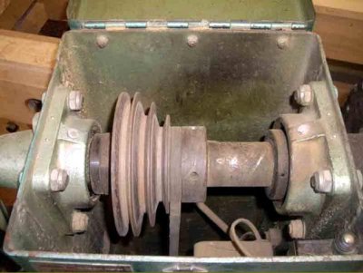

Als je bij een wadkin BL150 kijkt,kan je zien dat de vaste kop uit een metalen koker bestaat, met daarin 2 flinke flenslagers. Het is geen wadkin RU of RUH, maar het is toch een jarenlang gemaakte houtdraaibank, waar je zonder problemen behoorlijk groot werk op kan maken.
Toxiq
28 aug 2013
5.801
Flevoland
Bedoel je deze http://www.lathes.co.uk/wadkin/page4.html
De lijkt zelfs wel dunner als wat ik wil

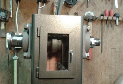

Patrick (Zaag) heeft zijn vaste kop met een deurtjes aan de voorkant gebouwd (ziet er netjes uit !)
De wadkin heeft een deksel aan de bovenkant
Bij welke constructie verlies je de meeste sterkte/stijfheid ?

De Hager die ik te koop heb heeft 6 mm in de kop bij 250 mm centerhoogte. Voor de stevigheid lijkt 10 mm me dus wel genoeg. Kun je meer betalen? Meer gewicht is natuurlijk altijd beter, maar als je een onbeperkt budget had kocht je mogelijk gewoon een nieuwe, toch? Wat betreft het uitlijnen: ik neem aan dat als je gaten boort voor de flenzen je dat met een gewone boormachine doet, en het zou me verbazen als de flens daarna niet minstens 0.5 mm speling heeft t.o.v. de koker van de vaste kop.
Die speling kun je gebruiken om de as uit te lijnen. Als de as uitgelijnd is, moet je iets verzinnen om de flenzen t.o.v. de kop te fixeren - dat hoeft niet veel kracht op te vangen, maar om bij het loshalen van de as het uitlijnen niet opnieuw te hoeven doen moet er wel iets komen. Wellicht een paar stripjes op de vaste kop vastschroeven of zelfs lassen?

Voor de stevigheid van de kop is een deur aan de voorzijde beter als een open bovenkant.
Wanneer je de bovenkant dicht maakt krijg je een box die een extra verbinding tussen de voor en achterzijde creëert.
Als je de bovenkant dichtmaakt en hier vervolgens ook een deurtje inmaakt, zal het nauwelijks verschil maken.
Wanddikte is natuurlijk bepalend voor de stabiliteit, ook massa doet wat extra. 10 mm wanddikte zal waarschijnlijk wel voldoende zijn, maar als dikker mogelijk is, gaat het je zeker niet in de weg zitten.
