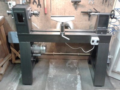

Nieuwe draaibank....

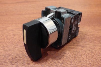

Jurriaan, die schakelaar zou je dan zetten tussen de richtingsschakelaar
Stand 1 is linksom draaien, stand 0 is stilstaan en stand 2 is rechtsomdraaien (bijvoorbeeld)
Als de schakelaar op stand 0 staat maakt hij geen contact
Als je het juiste draadje via een relais laat lopen zal je met het druk op de knop die draad verbreken en dus feitelijk in 0 modus zetten en het zelfde gebeurd na een stroom uitval
De instelling dat na een stroomuitval de motor niet weer begint te draaien ken ik niet, toevallig heb ik dat met De Haan getest op de viceroy (voor deze vertrok) en deze begon vrolijk weer te draaien (na enkele seconden) hier zat nog geen relais in

Dat doe ik ook niet, ik schrijf daarom ook dat het relais tussen de richtingskeuzeschakelaar gezet wordt, telkens als je de bank stopt zet je feitelijk die schakelaar in de 0 stand, door daar een relais tussen te zetten zal na een stroomuitval die keuzeschakelaar onderbroken zijn, wat feitelijk gelijk is aan de 0 stand
Of deze keuze wel of niet al in mijn frequentie regelaar zit laat ik even in het midden, dat weet ik zo niet, ga ik natuurlijk wel naar kijken

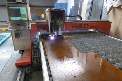

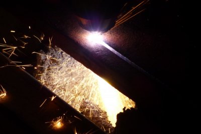

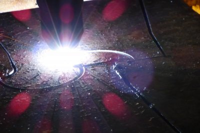

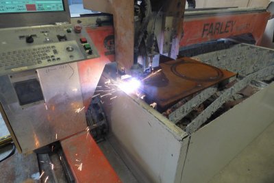

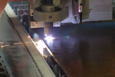

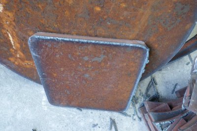

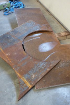

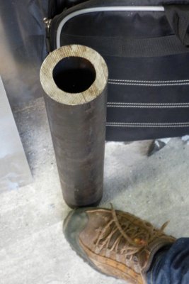

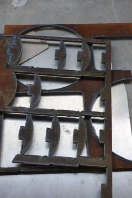

Ffies een berg foto's, vandaag naar de plasmasnijder geweest, dat is toch wel tof als je uit (rest) stukken metaal onderdelen tevoorschijn ziet komen
de grote plaat is 16mm en die daar bovenop is 20mm, overbemeten ??? nehhhh
Even prikken of de plaat wel goed ligt
Er word eerst 1 onderdeel gesneden om te kijken of alles goed gaat
Mooi...
Close up
Tof, het eerste onderdeel is een feit
Net als je bij elektrolassen een slak moet wegbikken heb je dat hierbij ook, het afbikken gaat overigens érg gemakkelijk
De metaaldraaier komt ook even langs, even zien of de behuizing netjes past in de gesneden stukken
buitenmaat 3inch, lengte 45cm (gaat nog iets van af)

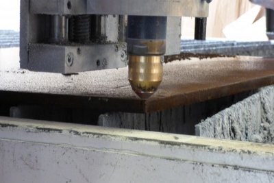

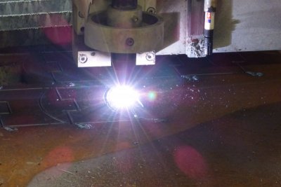

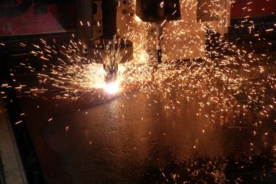

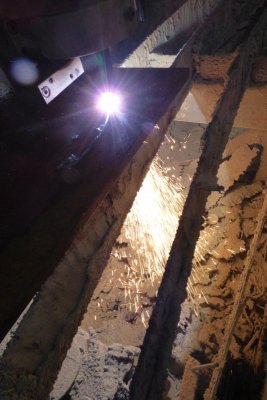

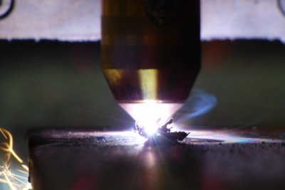

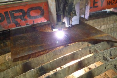

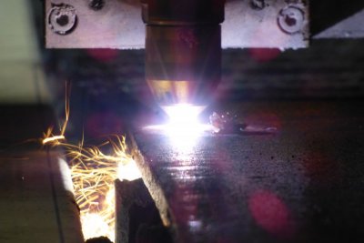

Bij elk nieuw onderdeel moet de plasma door de plaat heen snijden, dat is een spektakel om te zien

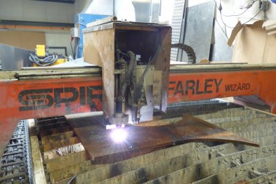

De hele machine, normaal worden hier aan de lopende band alu boten vervaardigd
Bedsbaan ondersteuningen
Zo ziet het er uit onder de plaat

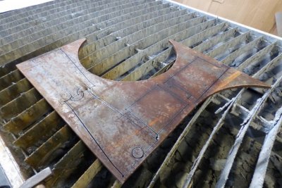

Nog even een paar grote cirkels om de buis dicht te maken én even een pizza-bak-plaatje meesnijden voor iemand :)
Toxiq
28 aug 2013
5.801
Flevoland

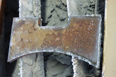

Blijft tof om naar te kijken hoe het ene na het andere onderdeel tevoorschijn komt

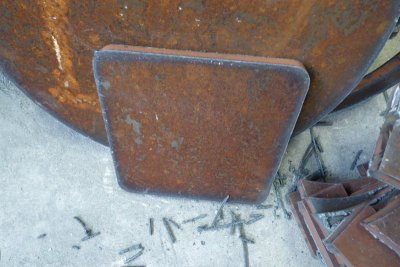

Rest materiaal...
Deksel voor de vaste kop, kan ook als aambeeld gebruikt worden ;)
Even met een hamer de slak (of hoe noem je dat) er af geklopt...gaat érg makkelijk

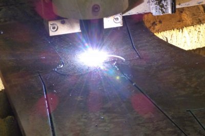

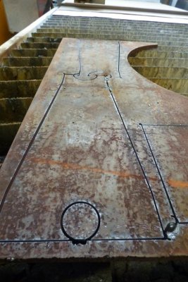

20mm plaat word onder handen genomen, hier komen de onderdelen van de losse kop uit
Bijna klaar...
herkenbaar ? hier komt de behuizing van de pinole in te liggen
De plaat was iets te kort, dus we moesten twee onderdelen een beetje in elkaar laten vallen
Klaar...
Tof !
Na een uur en drie kwartier snijden zijn alle onderdelen klaar
Er zit nog wel wat nawerk aan, beetje bikken, hier en daar wat met de lamellenschijf aan de gang en dat zou het moeten zijn

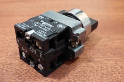

Toen ik thuis kwam lag er nog een leuk pakketje te wachten (draai/keuze schakelaar)

Je hebt aan een relais voldoende.
Waarom ook voor start/stop?
Ehhh hoe wil je anders start stoppen, je kan dit met een schakelaar doen maar ik heb drukknoppen (maak/verbreek contacten)
Tenzij ik iemand ter beschikking heb die de start knop ingedrukt wil houden voor mij zal daar een relais tussen moeten om de boel na 1x in te drukken aan te laten ;)
Maar als jij meent dat het anders moet werken hoor ik dat graag

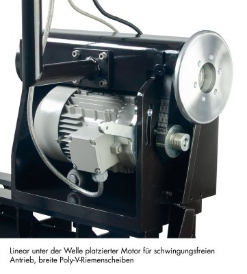

Tijd voor een paar hulplijnen....
Nadat ik bij 'Zaag' was wezen kijken naar zijn zelfbouwproject besloot ik dat ik ook wilde gaan bouwen
http://www.woodworking.nl/search.php?searchid=2808329
Een aantal zaken keek ik bij hem af en andere zaken wilde ik aanpakken gevormd door andere draaibanken
Één van de zaken die ik van 'Zaag' dacht na te doen was de plaatsing van de motor (onder de vaste kop)
De nadelen
- ik moet de koker die de vaste kop gaat vormen inkorten
- een vrij lange riem om de poelies (lange riemen en hoge snelheid (is mij eens verteld) kunnen nogal gieren)
Echter de laatste dagen twijfel ik, de motor aan de vaste kop zie ik ook wel zitten
[voorbeeld/inspiratie]
De Voordelen
- De koker die ik reeds heb kan uit 1 stuk blijven, zeer stijf en veel massa onder de as (prettig met draaien)
- poten zijn makelijker te situeren
- korte riem
- motor is makkelijker bereikbaar om de riem te verleggen
Wat ik me nu voornamelijk afvraag, zie ik dingen over het hoofd waarom montage op de vaste kop of juist onder de vaste kop slimmer is
Ook dat is iets waar je bij je frequentieregelaar naar moet zoeken, ik weet dat bv. Siemens om kan gaan met schakelaars die in een stand blijven staan en, met enige configuratie, ook met drukknoppen.
Tijd om de handleiding eens te bestuderen dus....
