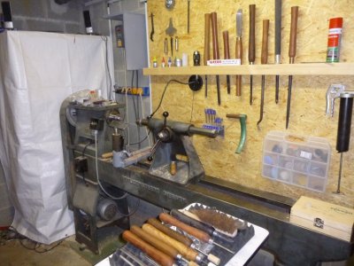

En nu eerst maar biechten beim heiligen Vater in Wehrheim Herr Peter Gwisda.
Voor niet ingewijden: in Giesen stond een machinefabriek, die geweldig goeie metaaldraaibanken bouwde. Na de oorlog mocht dat niet, want Duitsland mocht geen oorlogstuig meer bouwen. Dus ging de fabriek na 1945 over op het vervaardigen houtdraaibanken op hetzelfde onderstel. Gevolg: enorm zware en degelijke draaibanken. Er zijn een beperkt aantal gebouwd. In Duitsland is die machine nu een colletorsitem. Er is zelfs een club van Heiligenstaedt draaibank bezitters. De heer Peter Gwiasda (journalist in ruste) hebben ze gekozen als voorzitter en noemden hem Heilige(staedt) Vater.
De club komt regelmatig bijeen. Jan Hovens is volgens mij ook lid en Rainer Bucken, die hiervoor al reageerde.
Hij kan veel meer achtergrond informatie geven. Misschien een aparte bijdrage over deze legendarische machine.
Ik zoek er trouwens nog een.
Vr.gr. Jan Pranger.
Rainer Bucken
Over Heyligenstaedt:
Jurriaan heeft het zeer goed uitgelegd ;):
Het verhaal van deze heyligenverering is gewoon iets volledig verzonnen door sommige grapjas, die één of meer Heyligenstaedt-draaibanken hebben.
De Heyligenstaedt & Comp. Machinegereedschappen fabriek werd in 1876 opgericht door Louis Heyligenstaedt en Alexander Sartorius in Giessen (Duitsland / Hessen).
http://www.heyligenstaedt.de/
Eerst zijn eenvoudige boormachine gebouwd in serieproductie, kort daarna was het programma aangevuld met buigmachines, knippen, ponsen en draaibanken.
Heyligenstaedt produceerde direct na de tweede Wereldoorlog een paar jaar houtdraaibanken, omdat er was een verbod op de productie van metaaldraaibanken / machinewerktuigen.
Van de 300 vermoedelijke gebouwde draaibanken zijn bij ons 60 machines bekend, verdeeld over ongeveer 50 houtdraaier in Europa (Jan en Ronald in NL).
We beschikken over een eigen reparatie service, een eigen voorraad wisselstukken en vele andere kenmerken die typerend zijn voor de mensen die alleen maar willen spelen.
Technische details:
De Heyligenstaedt-draaibanken zijn volledig gemaakt van gietijzer.
Gewicht: ca. 360 kg
Centerhoogte: 300 mm
Afstand tussen de centers: 1150 mm
Slag van de pinole: 320 mm
Opname van de hoofdas en van de pinole: MC 3
Draad hoofdas: M42x4,5
De hoofdas is viermaal, met een zeer grote afstand, opgeslagen.
(De beitelsteun is niet origineel.)
Groetjes,
Rainer

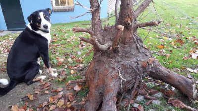

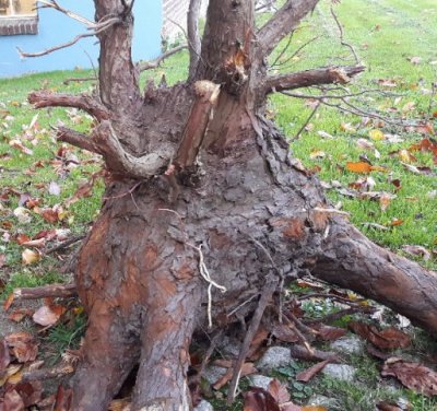

Voor de loods waar de draaibanken staan opgeslagen was deze week een man tamme kastanjes aan het rapen. Zijn scootmobiel stond voor de deur. Terwijl hij zijn scootmobiel verplaatste zei hij tegen mij: "hé, jij bent toch Ronald Kanne van het eind van de straat hier?" Ik antwoordde uiteraard bevestigend, en hij zei: "rijd vanmiddag even bij mij langs, ik heb wat voor je..." De reden dat hij zich in een scootmobiel verplaatst is een herseninfarct. Hierdoor wist de man zijn adres niet meer, maar hij kon mij wel vertellen hoe ik er komen moest. Afgesproken dat ik die middag bij hem langs zou rijden en sinds die middag ben ik de trotse bezitter van een bomenomrolding... Erg blij mee en superaardig dat de man (ik weet nog steeds niet hoe hij heet) vond dat ik 'm mocht hebben!

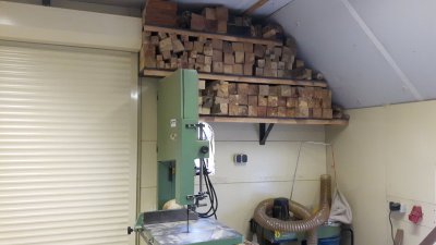

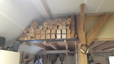

Gisteren wat ruimte gecreëerd in mijn werkplaats. Daar stond een gaaskar met hout. Die nam 1 vierkante meter vloeroppervlak in beslag. Uit die kar werden tijdens de cursussen stukken hout getrokken. Meestal had je dan 1 stuk in je hand en 3 op de grond... Nu een paar schappen gemaakt en ingericht. Da's toch een stuk overzichtelijker! Volgende stap is om de zolder daarboven nog eens op te ruimen. Daar ligt ook nog een enorme vracht hout...

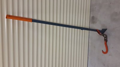

Ronald, bomenomrolding, (kantelhaak):)
