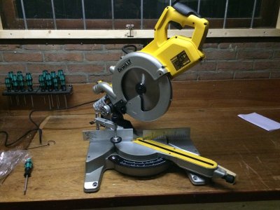

De keuze is gemaakt en de afkortzaag in ondertussen binnen. Het is de Dewalt DWS778 geworden. Ik besef dat de Kapex een aantal voordelen heeft, maar kan niet verantwoorden dat ik meer dan €1000 uit geef voor een afkortzaag.
De eerste ervaring met de DWS778 is zeker positief. Nadat ik deze uit de doos heb gehaald heb ik deze haaks afgesteld en de hoek gekalibreerd. Dat was een fluitje van een cent en daarna was het zagen ook echt haaks. De zaagsnede was zelfs met het standaardblad erg goed en ik moet daarom nog zien of het nodig is of er een CMT 285.060.10M- zaagblad op te zetten. De hoekinstelling is mogelijk niet heel precies en zal ik de hoek na moeten meten met mijn CMT digitale hoekmeter. Maar dat komt toch niet vaak voor en is dus niet zo'n probleem. De XPS Indicator werkt heel goed. Dit geeft een schaduwlijn op het hout en geeft aan waar de zaagsnede komt. Het heeft als voordeel dat het ook de juiste dikte van het zaakblad aangeeft. De kwaliteit van de zaag is erg goed. Er zit geen speling in de glijstangen en de tafel is overal gelijk. De afwerking is goed en er zitten nergens bramen of scherpe kantjes. Alles wat beweegt, beweegt soepel.

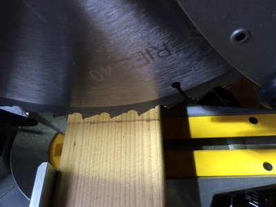

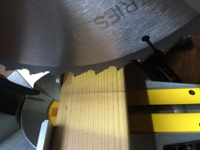

Veel plezier ermee, heb je foto van die schaduwlijn? Ben ik wel benieuwd naar.
Goeie schroevendraaierset ook trouwens ;)
Ja, met die schroevendraaier ben ik blij!
In fel zonlicht is de lijn minder zichtbaar dan een laser, omdat het met schaduw werkt. Het voordeel is dat de lijn altijd de dikte van het blad heeft en daarmee preciezer de zaagsnede volgt.
