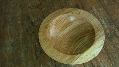

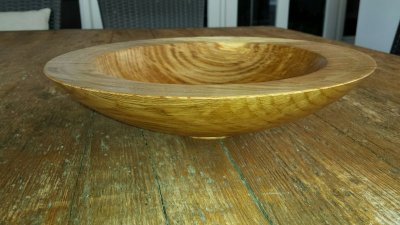

ik heb net nog een schaal van eiken gedraaid met een brede rand.
Nu had ik nog een waxinelichtje in de schuur liggen, nu heb ik deze gebruikt om de schaal af te werken.
werkt ook redelijk, maar zou dat schadelijk zijn voor het hout, of zijn kaarsen ook een natuurlijk product.

Ik weet nog niet wat ik met het voetje doe onder aan de schaal.
Vind dat altijd moeilijk, ik heb nog maar een stuk of 10 schalen gedraaid.
En weet anders niet hoe ik hem op moet spannen.

Carlo,
Ik vind persoonlijk altijd iets mooier waarvan de onderkant afgewerkt is en daarmee bedoel ik afgedraaid in een bepaalde ronding, uitholling hoe je het ook kan noemen.
Wat je allemaal van materiaal ter beschikking hebt om te draaien weet ik natuurlijk niet.
Het is heel simpel zelf te maken.
Door een vaste flens en een stuk plaatmateriaal MDf of multiplex te gebruiken kan je heel veel.
Bekijk eens de hier onderstaande link van mijn ufo geweest. (Je moet tamelijk naar onderen toe scrollen .
Je ziet daar de zelfgemaakte blokjes met wat rubber.
http://www.woodworking.nl/showthread.php?12328-Ufo/page2
Succes met het eventueel uit te proberen.
Wat uw schaaltje hier in eik betreft, het is zeker mooi gemaakt waarvan mijn oprechte waardering ervoor.
Ik ben misschien iets kritischer en zou het toch dunner hebben gemaakt.
Komt waarschijnlijk nog.
Oefenen baat kunst.
Doe zeker zo verder en alles komt vanzelf.
Ik spreek uit ervaring en stilletjes aan ga je de lat hoger plaatsen.

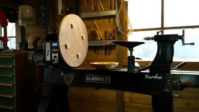

Net even een plaat multiplex rond gezaagd op een diameter van 60 cm en op de voetplaat geschroefd.
werkt perfect, meteen het voetje van de schaal afgedraaid.
Bekijk bijlage 24362
Weer iets bijgeleerd Klos.
Dit doet me plezier dat iemand geholpen is.
Door om de 5 mm een V-groefje te draaien in uw multiplex-plaat ben je gemakkelijk om in te schatten waar uw schaaltje of ander werkstukje kan plaatsen.
Ik heb ook nog een aantal kleinere diameters qua platen gemaakt met een vaste flens op.
Zo heb je keuze naar wat bewegingsruimte rond het plateau.
Succes met het bijgeleerde exemplaar. Je zal het veel gebruiken.
Noem hem maar de Sirjacobsplaat.
