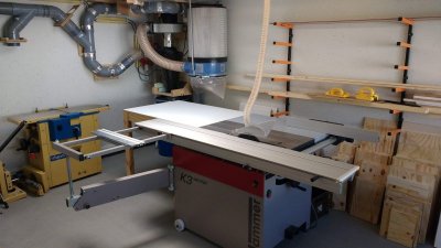

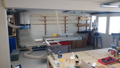

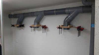

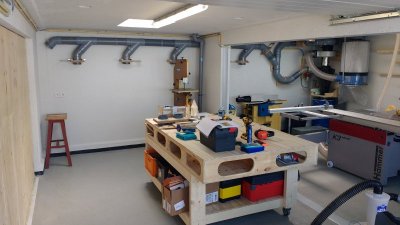

Zo, 3 weken verder waarvan een weekje vakantie is dit het resultaat tot nu toen:

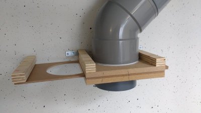

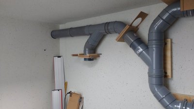

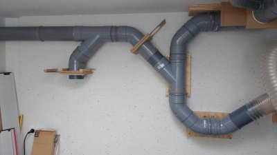

Het afzuigsysteem is zo goed als klaar. Het was een hele klus waarbij ik toch van mijn tekening ben afgeweken, om de ruimte optimaal te benutten. Aangezien ik de boel met lijmmoffen heb gemonteerd (nu al spijt van, had ik maar manchetten met rubber genomen), moet ik de verbindingen nog wel tapen met alutape. Hiermee hoop ik alle instroom van valse lucht weg te halen. Ik heb 125mm buis gebruikt. De schuifkleppen heb ik zelf gemaakt, wat echt een fluitje van een cent was. Ik moet nu de machines plaatsen en de flexibele slangen aansluiten op de kleppen. Ook moet ik nog passende verloopstukken vinden en die aansluiten op de flexibele slangen en de verschillende machines.
Aan de muur achter de zaagtafel twee Triton woodracks opgehangen. In een mum van tijd gebeurd. Het is een prima systeempje.

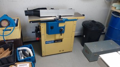

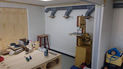

Tussendoor nog een in nieuwstaat verkerende Scheppach HMC 2600 op de kop getikt met langgat-boorinrichting, en slijpinrichting. Bij deze koop in ook een Scheppach lintzaag in goede staat mee kunnen krijgen. Mijn kleine lintzaagje gaat de deur weer uit.
Vandaag begonnen aan mijn nieuwe Mitresawstation, hiervan zal ik ook regelmatig wat foto 's proberen te posten.
Wat geeft dit toch ontzettend veel voldoening, het inrichten van je eerste werkplaats!

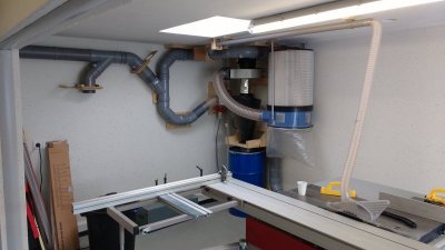

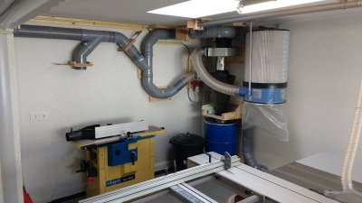

waarom de behuizing van de rotor niet 90° gedraaid zodat de uitblaasbuis recht tegenover de filter inlaat zit?
Kijk even in mijn afzuig topic wat ik bedoel.
kahlbatsch
14 okt 2015
91
Lansingerland
Om hele platen van 2.40 te kunnen zagen heb ik de ruimte achter mijn zaag tot aan de muur waar de buizen aan hangen volledig nodig. Dus ik heb besloten de behuizing van de rotor en het filter niet aan die muur te hangen. De ophangbeugel van de rotor zit nu eenmaal zo dat het uitblaasstuk dan deze kant op wijst. Dus maar zo opgelost.

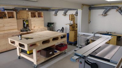

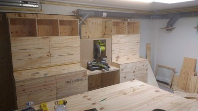

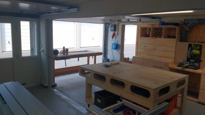

Zo, na een drukke periode nog even een update voor de geïnteresseerden. Inmiddels een kast gemaakt voor mijn Ryobi afkortzaag, ook wel Mitre Saw station genoemd. Hiervoor heb ik underlayment gebruikt. Niet de beste kwaliteit, maar ik heb het recht kunnen krijgen allemaal. Nu nog wat knoppen op de lades, een inklapbaar verlengtafeltje om de afkortlengte te vergroten en een verschuifbaar meetblokje voor in de T-track maken.
Ik heb de afzuiging verlengd en het zaagsel van de Ryobi wordt redelijk weggezogen.
Hier nog wat indrukken van de ruimte. Van wat resthout een uitvoertafeltje achter de Hammer gemaakt.
