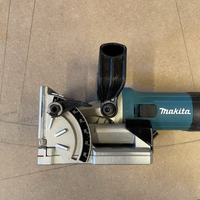

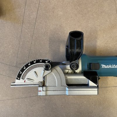

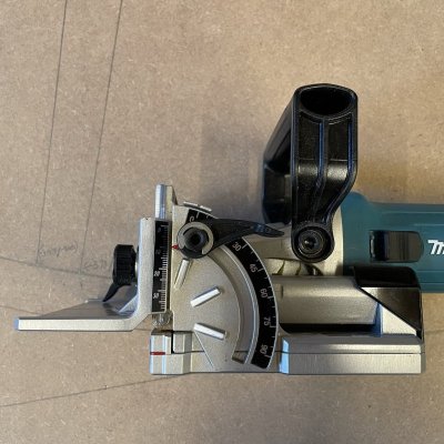

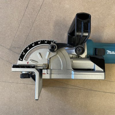

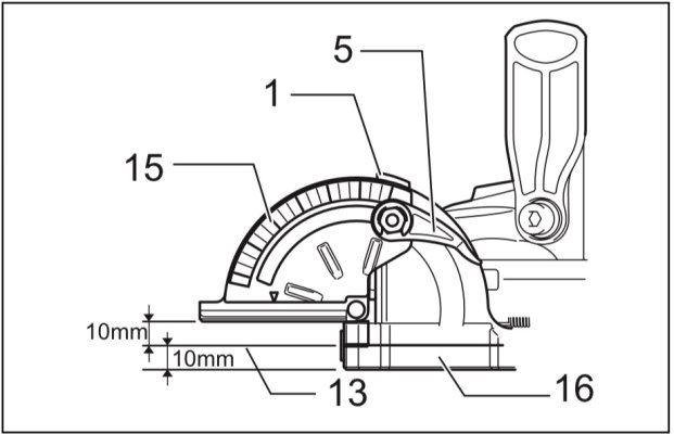

Er zijn 2 aanslagen bij de Makita.
De 1ste aanslag zit vast aan de machine en is hoekverstelbaar 0-90gr, maar niet hoogteverstelbaar.
Als je die neerklapt en als referentie gebruikt, komt het midden van het koekje op 10mm van de bovenzijde van het werkstuk.
Als je die opklapt en de werktafel als referentie gebruikt, komt het midden van het koekje op 10mm van de onderzijde van het werkstuk.
Met deze aanslag kan je alles doen qua rechte verbindingen. Als de plaat exact 20mm is, komt het altijd goed. Anders komt het koekje wat uit het midden maar nog steeds oké zolang je dezelfde referentie gebruikt voor de beide kanten van 1 verbinding.
Met de 1ste aanslag opgeklapt, kan je daar een 2de aan monteren die dan wel hoogteverstelbaar is maar niet hoekverstelbaar. Nu komt het koekje op een instelbare afstand van de bovenzijde van het werkstuk.
Als je onder 45gr wil frezen voor verstekverbindingen, dan moet de 2de aanslag er af en kan je dus de hoogte niet meer verstellen. In die situatie kan je evt dat extra zwarte plaatje er op klikken om de afstand te veranderen.
Ik heb dat stuk nog nooit gebruikt.

En kan je die 10mm randafstand ook bereiken met het in hoogte verstelbaar deel?
Zeker, de schaal gaat van 0 tot 40mm, machine niet bij de hand maar veronderstel dat die volledig bruikbaar is.

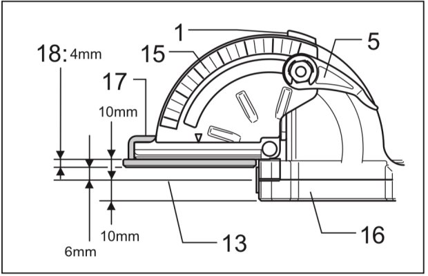

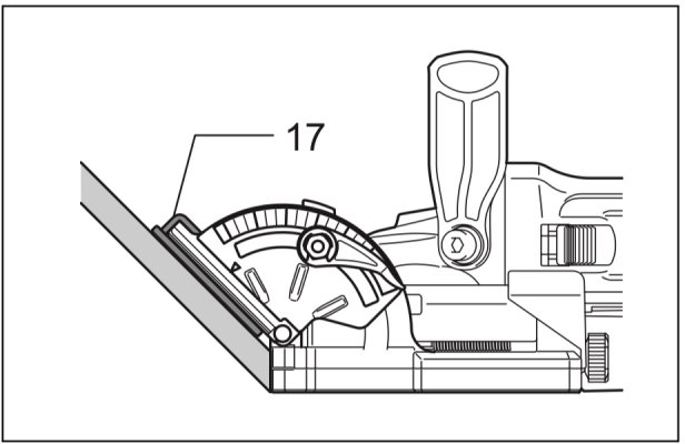

Hier nog wat beeldjes uit de gebruikershandleiding ivm om mijn vorige post te illustreren:
  • waarom je het nodig hebt bij verstek (als je 4mm meer naar onder freest in de plaat, zal je er al snel door zitten) 1635756954789.jpeg
