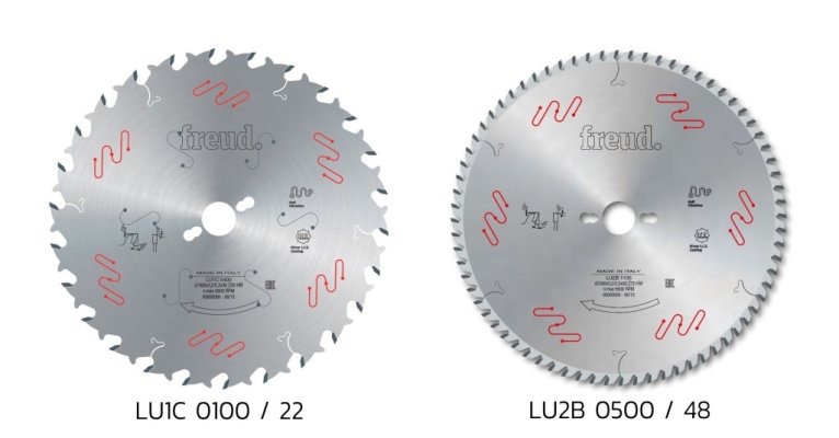

Graag jullie input over mijn 3 Freud zaagbladen keuze. Voldoende brede keuze om alles een beetje te kunnen zagen? Ze zijn alle drie geluidsarm en anti vibratie.
LU1C 0100 HM cirkelzaag voor schulpbewerking / 22 tanden - alleen schulpen
LU2A 1700 HM cirkelzaag voor universeel gebruik / 40 tanden - afkorten en schulpen in hout, schulpen plaatmateriaal
LU2B 0700 HM cirkelzaag voor universeel gebruik / 60 tanden - schulpen en afkorten van zowel multiplex als plaatmateriaal
Of toch maar 1 zaagblad kopen, een allrounder, de LU2B 0500 HM [48 tanden] die zowel in hout, plaatmateriaal en multiplex kan schulpen en afkorten?

Voor alle massief hout heb je aan 22 tanden genoeg. Je kan er ook prima plaat mee zagen, maar dan moet je de doorvoersnelheid wat aanpassen, als een strak uiterlijk belangrijk is.

Denk eraan dat de prijzen op die website ex btw zijn, dat er dus nog e.e.a. bovenop komt.
Je kunt ook kijken naar CMT. Dat is m.i. nog een kwaliteit beter, maar voor minder geld. Blijft (tenzij je inderdaad ijzer raakt) heel lang scherp.
Ik heb CMT 290.250.24M (250mm, 24 tanden) voor schulpen en CMT 285.640.10M (250 mm, 40 tanden) voor afkorten en plaatmateriaal (en allround werk). M.i. heb je voor algemeen plaatmateriaal geen fijner getand blad nodig, zolang het maar scherp is. Mogelijk als je veel melamineplaat zaagt, kan een fijner getand blad handig zijn omdat die toplaag dan wat strakker wordt gezaagd (maar voor normaal houtplaat merk ik niet dat ik rafelige zaagsnedes heb).
Een zaagblad van 250mm met 48 tanden is geen allround zaagblad, dat is daar veel te fijngetand voor. Afkorten en plaat gaat prima, maar bij schulpen verbrand je je complete zaagsnede. Ik schulp incidenteel met het 40-tands blad als dat toevallig in de zaagtafel zit, maar alleen dunnere stukken en ook alleen als ik maar een klein stukje te doen heb. Bij meer dan dat heb je al zwarte zaagsnedes, ook met een zeer scherp blad.
Wil je toch een 60-tands blad, zou je de CMT 285.660.10M kunnen nemen.
Is dit met een Freud blad?
Freud adverteert er zelf mee en het lijkt mij niet verstandig als merk om valse voorlichting/informatie te delen over een product als een zaagblad.
