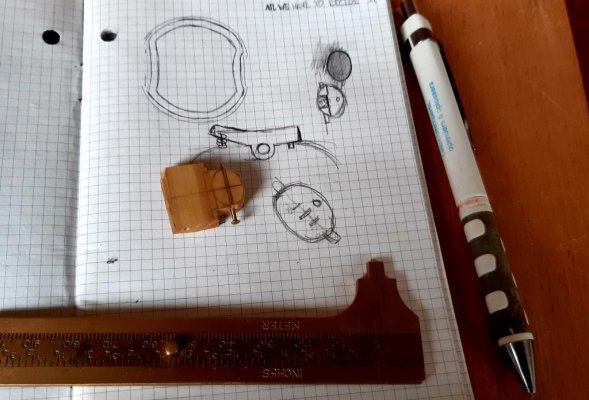

De eerste stappen van het slotje. Het wordt een druksysteem, met een veertje en een pinnetje dat voor de sluiting zorgt. Grootste complexiteit is weer de grootte van het geheel, maar daar zit ook de uitdaging in.
Het hout is weer Buxus, deze keer een Nederlandse die ooit in de Ooij, vlakbij Nijmegen heeft gegroeid. De pin van de scharnier wordt een gemaakt van een messing spijkertje.

Mooi dat nu te zien is wat je in je hoofd hebt bedacht.
Meestal maak ik ook een schets, dit helpt om te kunnen bepalen of het inderdaad wel te realiseren is voor je er aan begint.
Mijn wederhelft zegt telkens als ik iets maak "waarom maak je allemaal van die grote werkstukken kijk eens naar Meron " . dan zeg ik telkens dat jij de koning van het miniatuur houtsnijden bent en niet ik. :p
:LOL:
Ik ben benieuwd hoe het wordt.
Groet Edwin .

Ziet er wel interessant uit, maar helemaal snappen hoe het komt zie ik nog niet, maar we wachten het af:cool:

Dat snap ik wel. Mijn tekening is niet echt duidelijk. Ik schets vooral om het beeld in mijn hoofd wat scherper te maken. En dan is het vaak nog steeds wat wazig voordat ik begin. Dit slotje is mijzelf ook nog niet helemaal duidelijk, maar de eerste stappen zien er hoopvol uit. De volgende foto zal waarschijnlijk al wat duidelijker maken hoe hij moet werken.

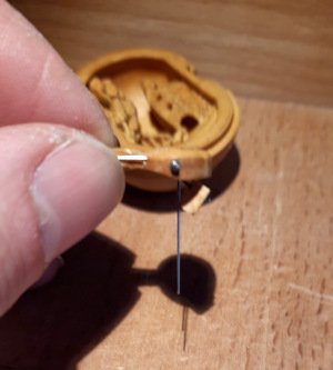

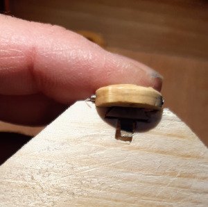

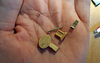

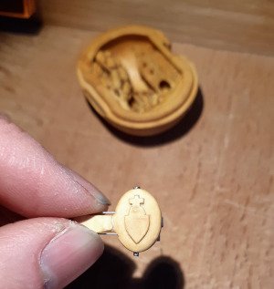

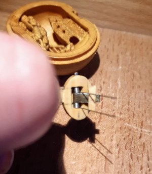

Hier gaan we dan weer. Een poging om foto's te maken, waarvan ik ondertussen wel heb gemerkt dat dat ook een vak is, dat ik niet beheers.
Hierbij enkele foto's van het slotje. Eerst een shot van de onderdelen, daarna verschillende van het in elkaar gezette slotje. In de basis bestaat het uit een buxushouten ovalen drukknop, een bronzen scharnier, twee torsieveertjes en een buxushouten zwaluwstaartvoetje, dat uiteindelijk in het eitje wordt geschoven. Op de laatste foto zit hij in een proefstukje en ik heb de indruk dat het gaat werken. Het scharniertje is daar nog wat te lang, maar die zaag ik op het einde op lengte.
De werking zal vergelijkbaar zijn met het slotje uit dit draadje: Kadokistje
Op het drukknopje komt het logo van de Radboud Universiteit, aangezien dat de reden is dat ik ook naar deze mooie stad kwam (toen nog KUN).
