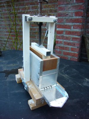

Het zou eigenlijk een nieuw topic moeten worden: zaagsel/schaafsel verwerken tot geperste blokken.
De link naar de website laat zo'n apparaat zien. Deze heb ik ook gebruikt , maar dan met papier voor
in een allesbrander. Apparaat was te zwak en kon te weinig druk geven. Hij perste de dunne metalen zijkanten uit elkaar.
Heb er zelf een gemaakt van dik aluminium (gekregen), een oude spindel van een bankschroef en wat metalen
poten van een bureautje.
Als bindmiddel kun je eventueel wat cellulose-behangplaksel toevoegen, maar als het goed geweekt is hoeft dat niet.
De persdruk bepaalt vervolgens of het goed aan elkaar blijft zitten.
