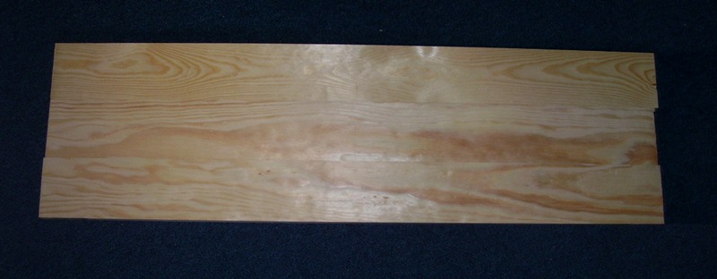

Het echte bouwen is gisteren begonnen. De eerste stap was het uitzoeken en voorbereiden van het hout voor de zijpanelen. Zoals jullie misschien wel weten maak ik alles van afvalhout, en kost het uitzoeken, schaven, zagen en haaks maken minstens zoveel tijd als het maken van het werkstuk zelf. Het stapeltje ruwe planken op de foto was dan ook weer flink scheluw, krom en ook moet ik letten op de spijkergaten die er ook vollop inzitten.
Het schaven gaat perfect op mijn HBM machientje, die me nog nooit in de steek heeft gelaten. En als hij kuren krijgt, is de techniek ervan zo simpel dat je het zelf kunt oplossen.
Na een veilingkrat vol zaagsel zijn de planken recht, schoon en haaks. Volgende stap is het verlijmen van de panelen.
Het zaagafval gebruik ik om de geleiders te maken, ook daarvan valt ruim de helft af. Maar uiteindelijk hou ik dan toch genoeg geleiders over. Daar moeten nog pennen aan gezaagd worden.
Wordt vervolgd.

De afgelopen zaterdag heb ik de panelen gelijmd, en vandaag netjes geschaafd. Deze panelen zijn de zijkanten van het kastje, waar ze op hun plek worden gehouden door middel van een gleuf.
Het vlakschaven was nog een flinke klus, omdat de draad nogal eens wisselde, maar het is goed gelukt. De volgende stap is het maken van het frame. Daar moeten aardig wat gaten in gehakt worden, dus dat wordt nog een flinke klus.
Ik houd jullie weer verder op de hoogte!
